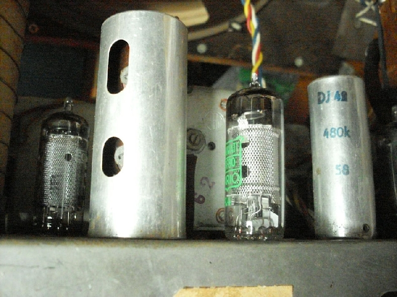

voila les photos, qu’entendez vous part éloigner le fil d’antenne du générateur étant donné qu’il est indiqué sur la procédure de brancher le générateur sur le CV d’antenne (d’ailleur comment reconnait t’on le CV de l’oscillateur de celui de l’antenne quand le poste ne fonctionne pas ? ) quelle bobine doit on régler en premier sur chaque transfo? je ne vois qu’un réglage sur la 2ème MF, au fait pour remplacer un transfo comme ceux ci il faut juste les remplacer par des transfos ayant la même fréquence d’accord ou il y a d’autre caractéristiques qui peuvent jouer ?

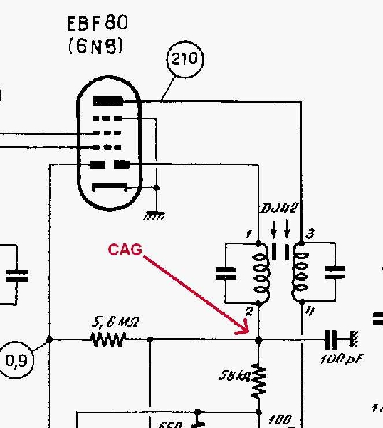

Quelle est la tension de CAG, sans station et avec une station puissante ?

Ha! d’accord je passe par l’entrée de l’antenne du poste , merci pierrôt je vais essayer cela va ètre mon 1er alignement , pour la tension de l’antifading c’est bien a l’endroit ou il y a 0.9V entre la grille de l’oscillatrice et sa résistance , si je comprend bien sur mon poste romance 59 on atténue l’amplification HF par la grille , mais la je ne vois pas l’injection d’une tension négative sur un pôle du potentiomètre ?
Non, il faut mesurer la tension de CAG par rapport à la masse au point commun de la broche 2 du 2ème transfo MF, de la résistance de 56KO, de la résistance de 5,6MO et du condo de 1000pF.
Il faut la tension en l’absence de réception, et la tension sur réception d’une station puissante.
D’après le schéma, le 2ème transfo FI a bien 2 noyaux réglables…
