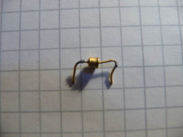

bonjour je voudrai tester un diode geo1251 c’est une diode tunnel au germanium , comment peut on la contrôler merci.
à + gege

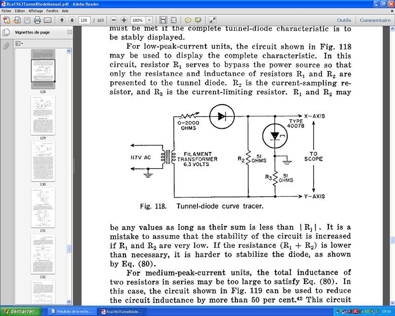

C’est plus prudent, à moins d’être sûr que le courant de mesure n’endommagera pas la diode.
Justement ! Un test avec un ohmmètre ne révèlera rien d’intéressant, mis à part un court-circuit complet ou bien une coupure complète.
Oui, cela reste encore une solution relativement simple.

Peut-être cela vous sera utile:
w140.com/Ge1961TunnelDiodeManual.pdf

A l’ohmetre c’est impossible a tester car cela ressemble a la diode qui conduit dans les 2 sens.
Au traceur de courbes 4 quadrants cela fait 2 traits verticaux avec un petit carré vers le zéro.
Avec le testeur de composant d’un hameg, en regardant bien cela donne peut être quelque chose d’approchant.
