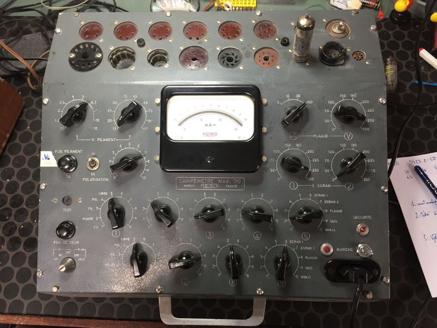

Je ne suis pas très connaisseur en technique à tube, et je préfère poser des questions plutôt que de faire des bêtises…
Donc ma question vient du fait que je viens de récupérer ce jour une 20ène d’EL34 d’occasion à tester.
J’ai un lampe-mètre métrix 310 fonctionnel.
J’ai entendu dire qu’il ne fallait pas tester des tubes de puissances car il y avait un risque de surchauffe du lampe-mètre…
Votre avis m’intéresserai beaucoup, merci. (Ou une méthode sur, ou…??)

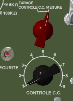

Bonjour. Cela dépend de la version du Métrix 310 que vous possédé.
Sur la version B ou la version D pas de contrôle possible de court-circuit interne des tubes.
Sur la version BM, CTR ou CTRM, possibilité, avec les deux commutateurs rotatifs en bas à droite de la platine.
Le plus simple est de se référer à la prise d’alimentation secteur.
Si celle ci est à gauche de la platine, contrôle des courts circuits internes possible.
Si celle ci est à droite de la platine, pas de commutateur de contrôle des court circuits.

Il me semble que sur la photo du 310 presente ici, on a une position cc (position 1 de chaque commutateur).
On a aussi un voyant TEST sur la gauche.
Je n’ai pas la doc sous les yeux, mais il me semble qu’en plaçant toutes les électrodes sur Masse (position 2) sauf une (celle que l’on veut tester) le voyant test s’allume en cas de court-circuit.
Attention au filament qui va lui aussi allumer le voyant même s’il n’est pas en cc. On doit pouvoir mettre un côté en position « libre » pour vérifier un cc avec les autres électrodes.

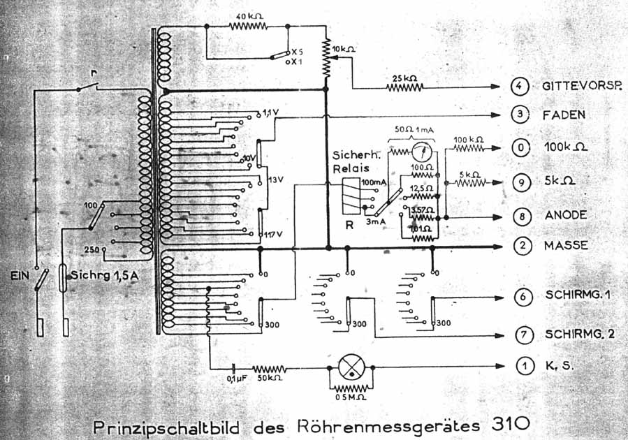

La position 1 permet de relier l’électrode à tester à un circuit comprenant une résistance en série de 50k, un voyant et le secondaire du transfo
Si le filament n’est pas coupé il y aura continuité entre le côté connecté à la position 1 et le côté à la masse. La lampe test doit donc s’allumer.
Je suppose que ce voyant est un néon qui consomme un très faible courant.
Si on veut vérifier un cc éventuel d’un côté du filament avec les autres électrodes (mises à la masse) il faut que l’autre côté du filament soit « en l’air ».
Bonjour. J’ai fait erreur dans un post précédent. Il est possible de contrôler les court-circuits dans le 310 de base, de manière moins simple, néanmoins, que dans les modèles ultérieurs équipés d’un commutateur rotatif 2 positions CONTROLE CC/MESURE. Je met une copie de la documentation du Métrix 310 qui explique le contrôle des court-circuits, ceci en fichier Word. Contrôle CC Métrix 310.doc (593 KB)
