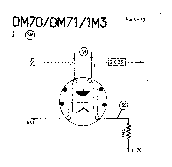

Soit effctuer un montage test suivant figure jointe ou à l’aide d’un metrix 310 ou LX109 ou série U61 :
code 4 5 5 2 3 5 5 0 2
uf = 1,4 V
-Vg = 10
Va = 70 V.
Intensité anodique 0,1 mA … ramener à 0 V - Vg pour avoir la muminosité maxi.

Attention ! L’accord est maximum lorsque la petite barre lumineuse est au minimum ! C’est l’inverse des indicateurs habituels.

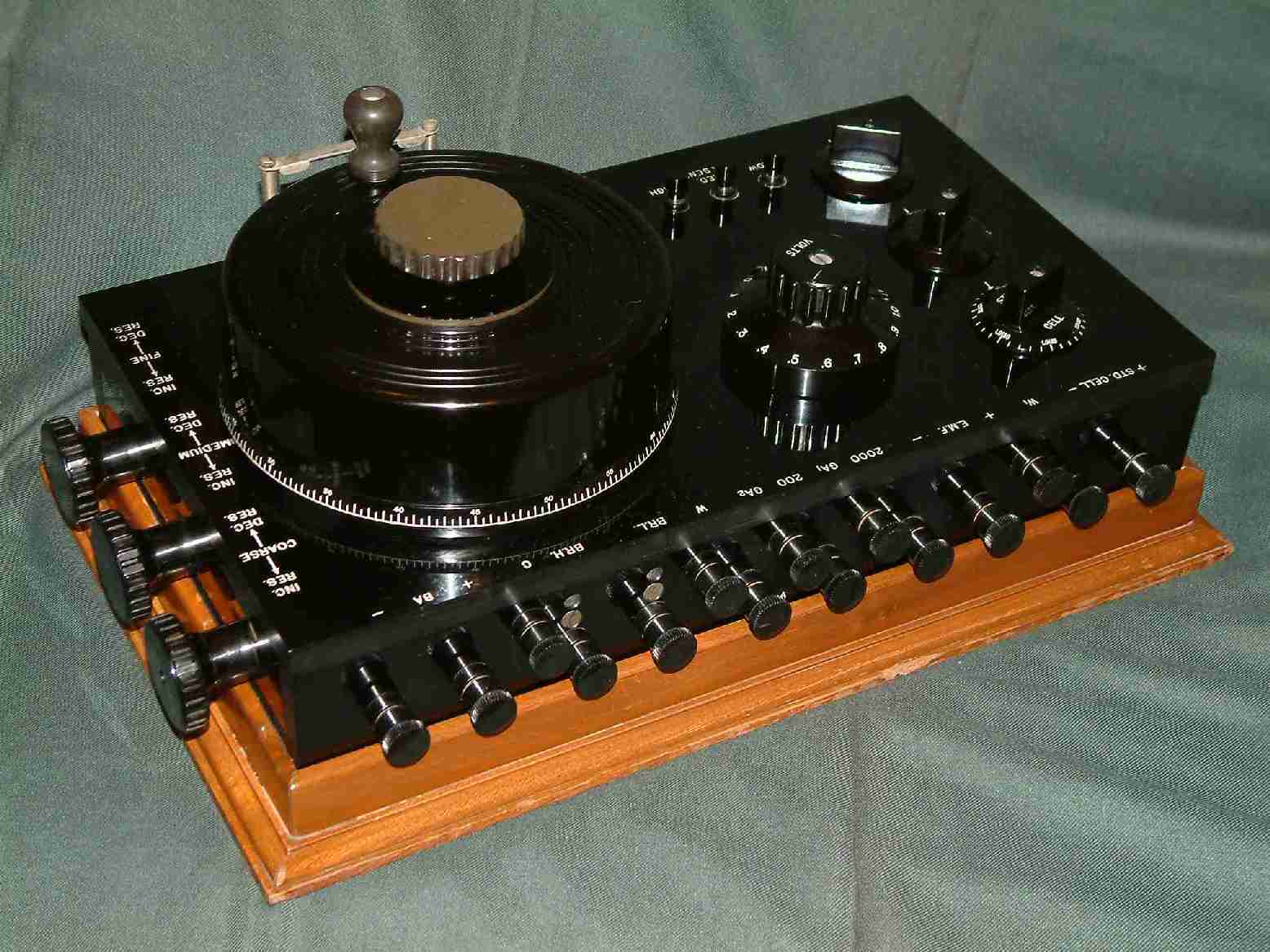

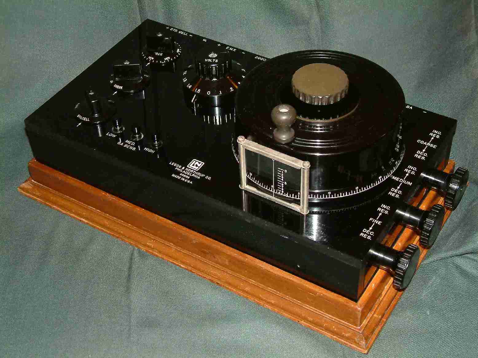

Voici un appareil , surement un pont de mesure résistif mais je n’en suis pas du tout sûr vu la chose, de marque L&N (LEEDS & NORTHRUP CO.) de Philadelphia N° 686162.
Cette appareil a surement été utilisé par EDF.
A l’interieur, il est magnifique.
Je vous joind plusieurs photos.
Si quelqu’un à des infos
Bien amicalement
Bruno [piffret]

Il y en a (presque) permanence sur Ebay (US). Les coffrets sont parfois superbes.
Ici un autre appareil dans son coffret en acajou.
J’ai payé celui-ci $25
Cordialement [Georges Pitropakis]

Il s’agit d’un pont de Mesure de résistance « Leeds et Northrup »
Ces appareils sont magnifiques
Sur les Brocantes Radioamateurs ça vaut maximum 50 Euros en criant fort.
