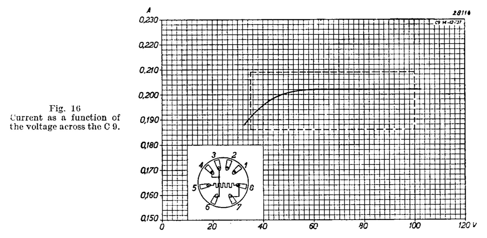

Le tube ne pourra pas être testé avec un Metrix (l’alim. du lampemètre ne pouvant délivrer plus de 100mA).
Il s’agit d’une régulatrice fer-hydrogène qui régule le courant à environ 200 mA.
Un premier test, à froid, consiste à mesurer la résistance du filament à l’ohmmètre. On doit normalement trouver quelques ohms.
Un second test, à chaud, consiste à utiliser une alimentation continue variable et une résistance de puissance, le tube étant monté en série avec l’ensemble. On augmente progressivement la tension et on mesure le courant tous les 5 à 10 V afin d’observer le comportement du tube.
Attention à ne pas dépasser 100 V aux bornes du filament (voir doc du tube) ! Celui-ci ne doit d’ailleurs pas briller comme une ampoule (voir même ne pas rougir). Un tube en bon état devrait commencer à réguler correctement à partir d’environ 35 V à ses bornes.
La courbe de régulation de la C9, qui stabilise entre 60 et 100 V à ses bornes :
Dans ce document trouvé chez frank.pocnet.net :
C2.pdf (465,6 Ko)
