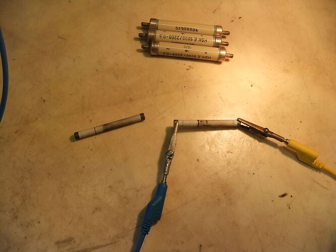

Pour tester une diode THT genre TV18 mais ça marche avec tout type de diode THT

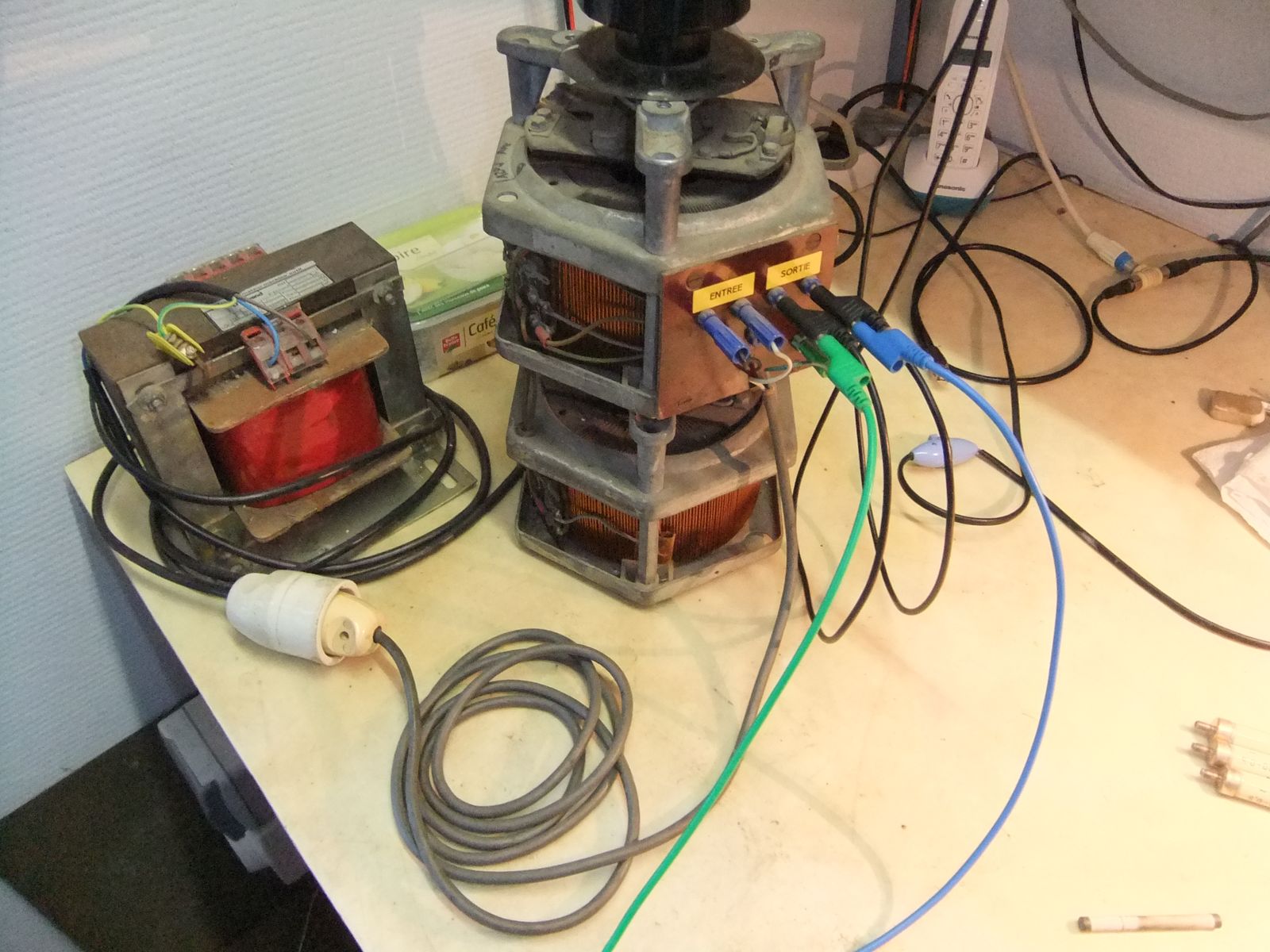

Il faut un transfo d’isolement ( pour protéger l’opérateur et l’oscillo si sa masse est relié à la terre )
Un variac , un voltmètre et un oscillo

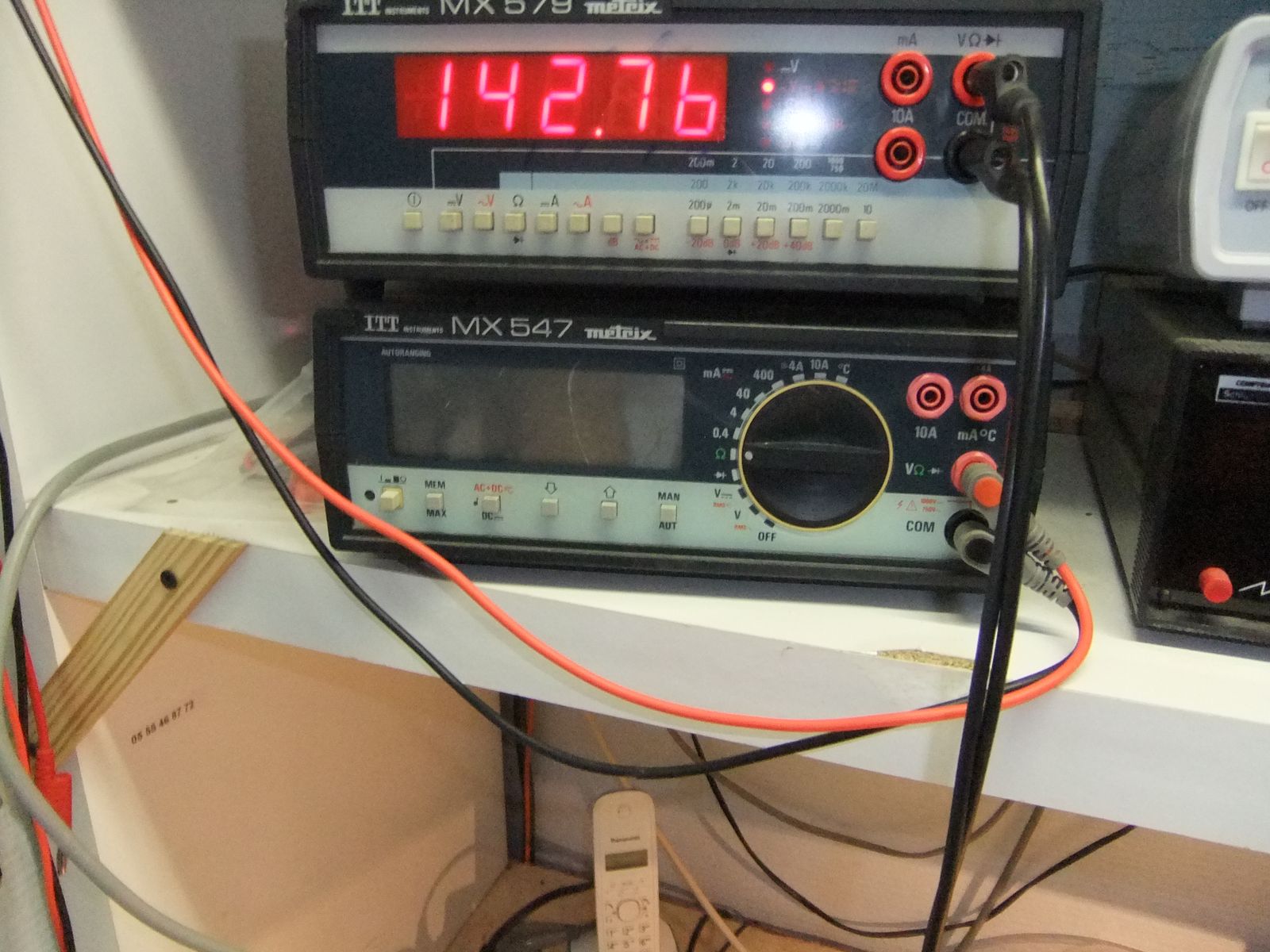

La sortie du variac est reliée à un voltmètre pour connaitre la tension appliquée à l’ensemble
Le variac va d’un coté directement à la diode
L’autre pôle du variac va à la masse de la sonde de l’oscillo et la sonde est relié à l’autre coté de la diode

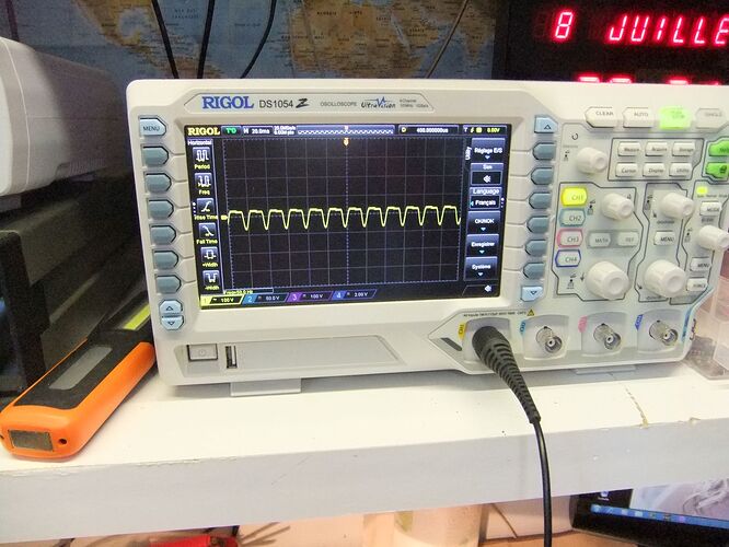

Echelle de l’oscillo sur 100 volts
En gros on alimente avec le variac la diode et l’oscillo en série
Si la diode est bonne on observe à partir d’une centaine de volts une demi sinusoïde dans un sens ou dans l’autre suivant le sens de la diode
Si la diode est en court-circuit on a une sinusoïde complète
Si la diode est coupé , on a rien sur l’ecran
Diode bonne
