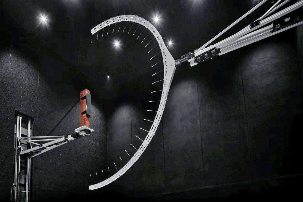

mesure directivité verticale d’une colonne avec 31 micros :
Michel…
Cela dépasse trés largement le budget d’un bricoleur. Même si quand l’on aime l’on ne compte pas…
…Oui, certes …Mais il y a la solution de tirer deux trois coups de douze sur les piafs , avant la mesure (même si ça ne fais pas mouche ça les fera taire ) en s’assurant que le sonomètre est éteint et le micro n’est pas dans le champ arrosé par l’arme ! (sinon il n’y aura plus de sonomètre !)
Je suis choqué par cette réponse tout à fait inappropriée. Je préfère écouter les piafs plutôt qu’un voisin tentant désespérément de mesurer les performances de son système de sons… :open_mouth:
Largement hors budget, c’est le moins qu’on puisse dire !
c’était une boutade, c’est chez le fabricant de HP Dynaudio
