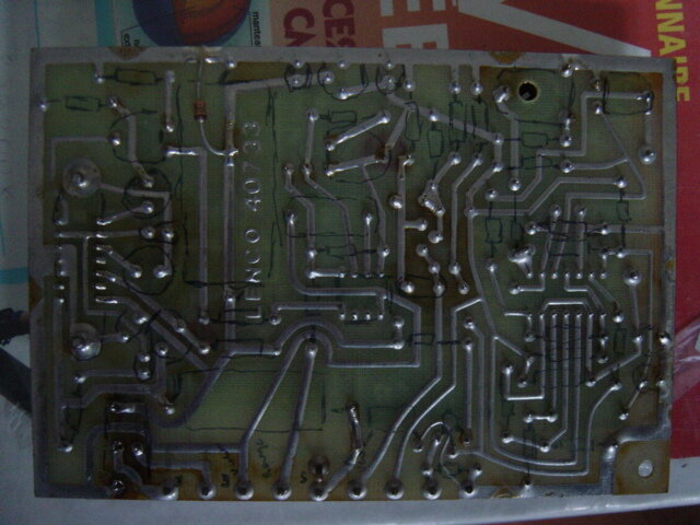

sur ma carte une ZENER a été ajoutée au dos de celle ci par le constructeur alors qu’elles ne figure ni surla liste des composants ni sur le plan etc…comme cette carte est en panne
(par ma faute: surtension) je me pose la question…
comment tester cette ZENER avec un contoleur universel?

bonjour et merci d’avoir pris consdération de ma demande.
la ref est ITT ZPY 22.
elle ne se comporte pas comme une diode. elle n’est pas coupée.
le circuit passe dans les 2 sens.
ci joint phot zener en haut à gauche…ne figurant pas sur le plan???
Il faut obligatoirement la dessouder au moins d’un coté pour la contrôler
Les circuits sur lesquels elle est soudé perturbent la mesure

oui bien sur que je l’ai dessoudée pour le test.
donc si mon ohm mètre me montre que le courant passe dans les 2 sens
c’est qu’elle est foutue. donc il suffit que je la supprime. et tout refonctionne
(voir mon dossier LENCO.
à quoi peut elle bien servir, elle ne peut que faire court circuit.
elle sert de protection contre une tension inverse et une tension superieure a celle admise par le montage.
Dans les deux cas elle se met en c/c protegeant le reste des circuits.
amicalement
Rémy
oui tu as raison et après reflexion j’ai bien pensé que son boulot en cas de surtension, est de faire sauter le fusible par c/c. c’est son emplacement sur la carte qui m’intrigue. il aurait dû, me semble t’il, trouver sa place en amont juste après le fusible.
