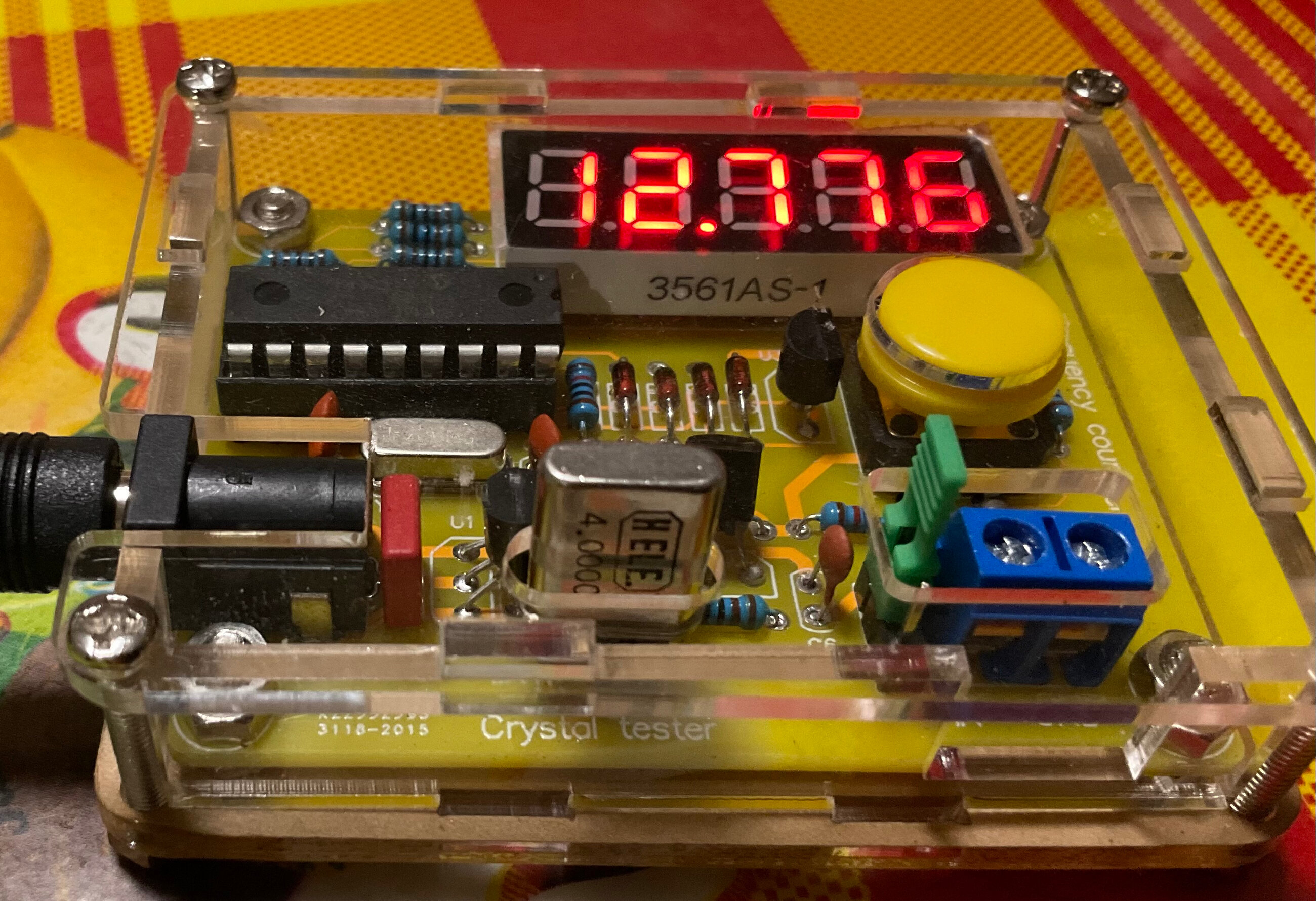

Bonjour, mon testeur de quartz s’est mis subitement à afficher n’importe quoi.
Il est équipé d’un micro contrôleur Pic16f628a.
Je suppose qu’il s’est déprogrammé .

Un processeur qui se déprogramme ? Jamais vu sur des milliers de cartes.
Je penche plutôt pour un mauvais fonctionnement de l’oscillateur principal (ou de celui en test), en raison par exemple de capa inadaptées. Je n’utilise que des oscillateurs intégrés, qualifiés pour toute la gamme de température, et aucun problème de démarrage de l’oscillation.
Sinon, pour le reprogrammer (ou en programmer un autre), il faut le fichier .hex, ou le source. Est-il disponible ?
Pour tester un quartz, il faut aussi utiliser les bonnes capacités (et accessoirement savoir pour quel mode il a été taillé). On ne peut pas tester tous les quartz avec les mêmes condensateurs. Je suis donc perplexe sur l’intérêt d’un tel montage.
On peut tester un quartz avec un analyseur de spectre si on en a un (et sans rien d’autre alors), ou plus simplement (moins cher…) avec un vrai fréquencemètre et un bout de circuit pour faire oscillateur, en mettant des capa adaptées, toujours…

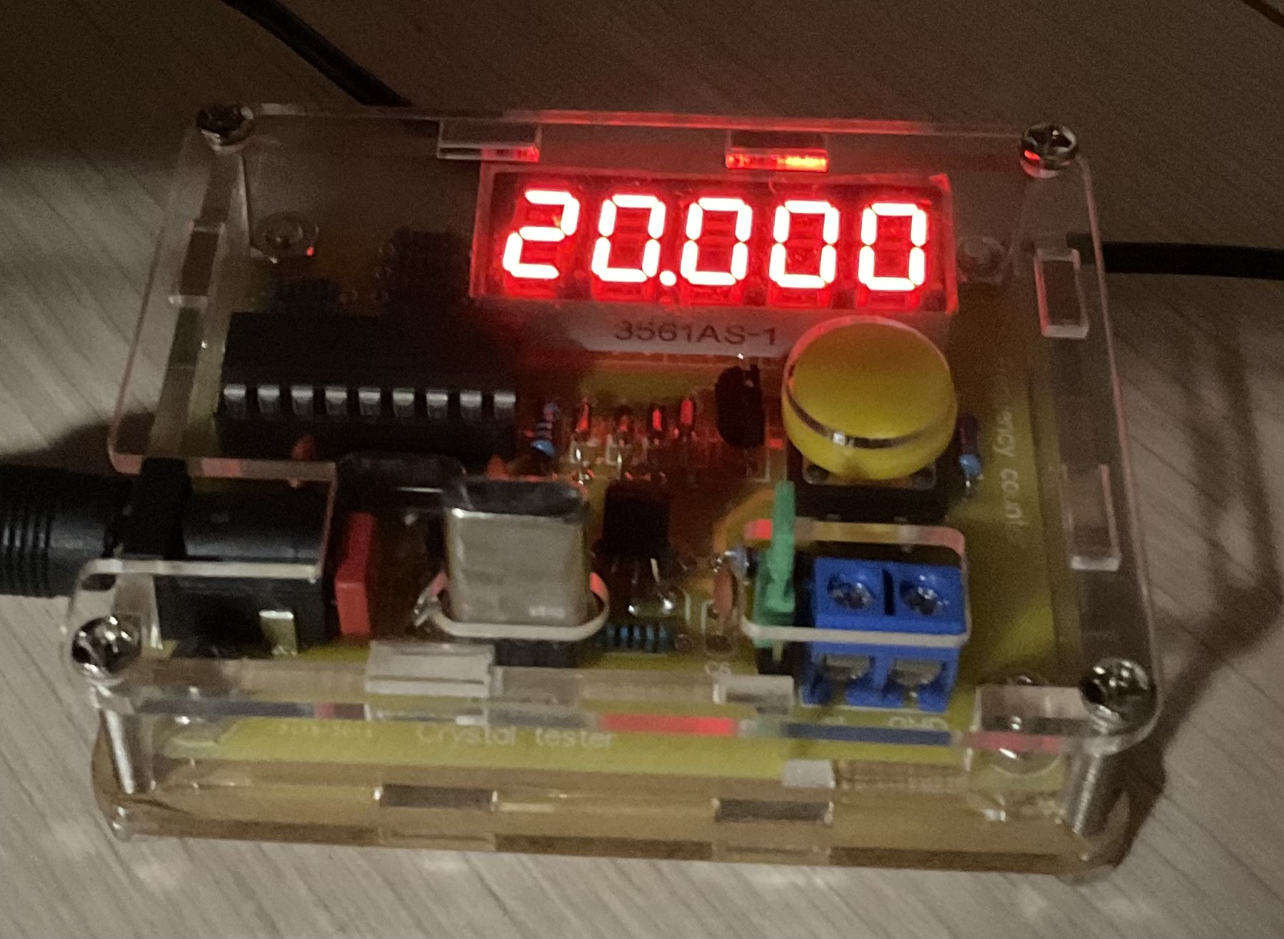

J’ai trouvé, il y a une remise à zéro. Avec l’affichage zéro, il faut un appui long sans quartz jusqu’à ce que zero clignote.
Mesuré quartz de 20MHz
Zéro en lettres sur l’afficheur.
Olivier.

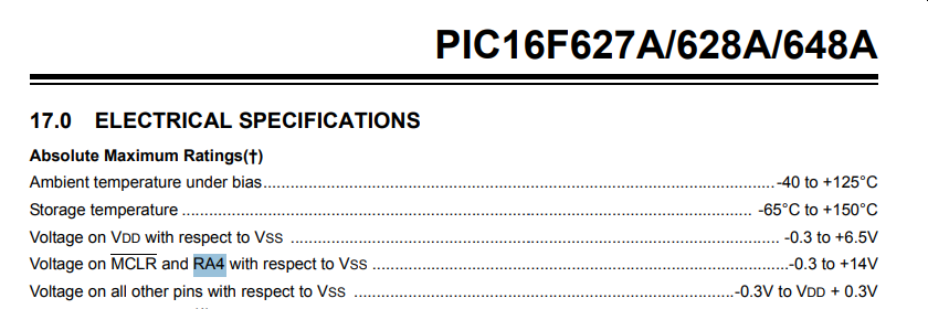

En utilisation en compteur, attention à la tension mesurée directement sur le port bidirectionnel RA4 du 16F628) qui peut éventuellement s’ajouter à celle de l’oscillateur Collpits autour de Q1 et qui pourrait dépasser les 14V de la datasheet. Je pense que j’ai « grillé » le mien à cause de ça.

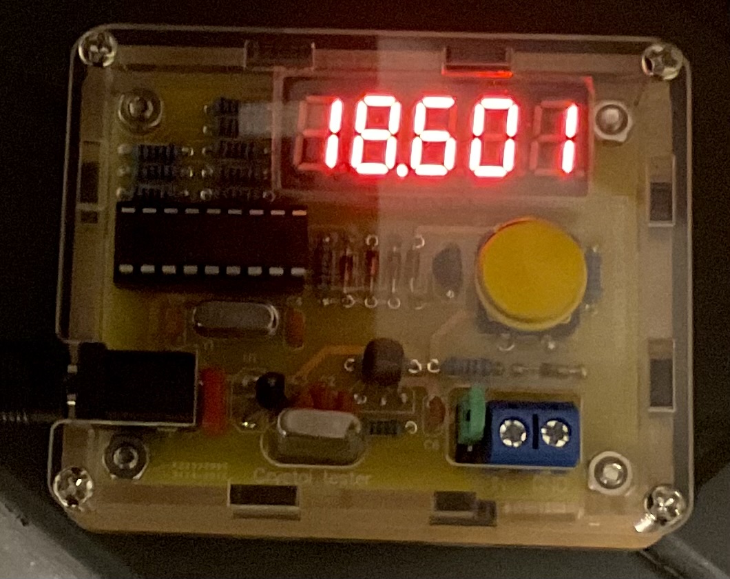

Il m’a permis de trouver la panne du 2 eme changement de fréquence du Sony ICF6800 en dédouanant le quartz de 18600khz
