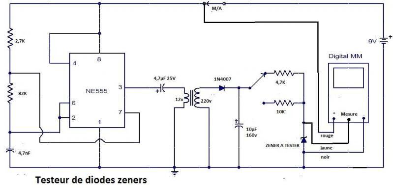

Merci pour le schéma du testeur de diodes zener.
Le condensateur entre la masse et la 82 k est-il polarisé ? je ne trouve pas de condensateur de
4n7 polarisé.
merci d’avance
ça tombe bien : C1 n’est pas polarisé ! :+1:
4,7 nF polarisé, ça ne doit même pas exister !
