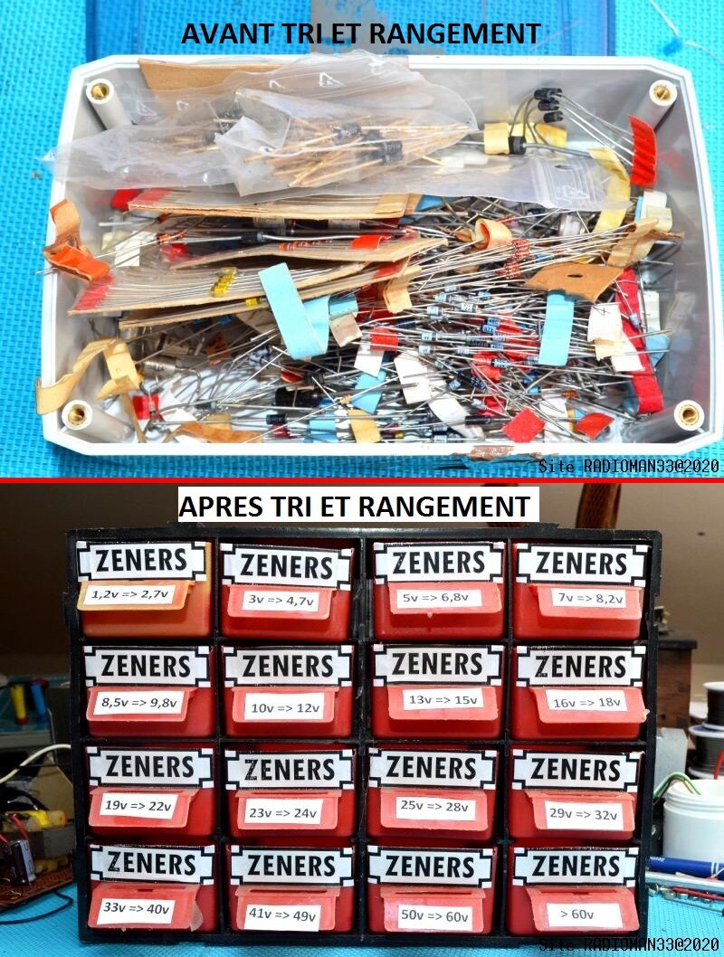

En cette période de confinement on en profite pour faire du rangement et du tri!

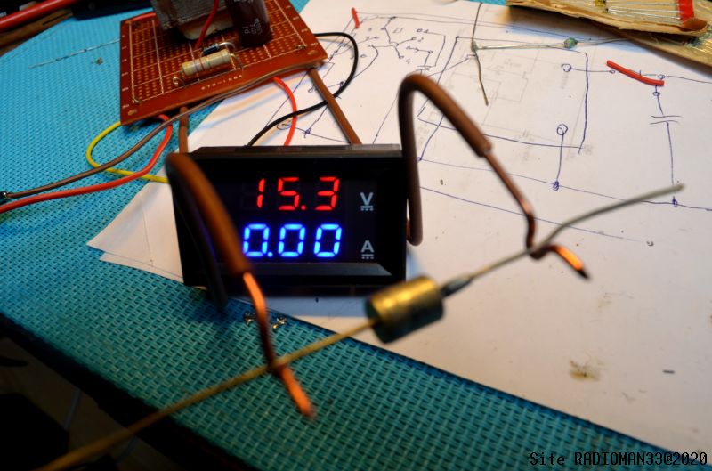

Ayant regroupé plusieurs « arrivages » de diodes zeners j’ai cherché une solution pour les trier rapidement (les inscriptions étant quasi illisibles).
J’ai donc réalisé ce petit testeur de diodes zeners qui fonctionne parfaitement et permet un tri rapide:
L’article est ici:
radioman33.com/pages/mes-con … eners.html
J’avais déjà proposé ce même schéma de testeur de zener mais mon article n’a pas eu de succès (oserais-je ajouter « comme d’habitude »… :mrgreen: )
https://forum.retrotechnique.org/viewtopic.php?f=14&t=246734&hilit=zener
PS : la limitation du courant de zener avec les résistances de 10k et 22k rends certaines zener de moyenne puissance un peu feignantes.
J’ai remplacé ces résistances par des 1k et 2k2.
Ce montage est aussi super pour tester les LED

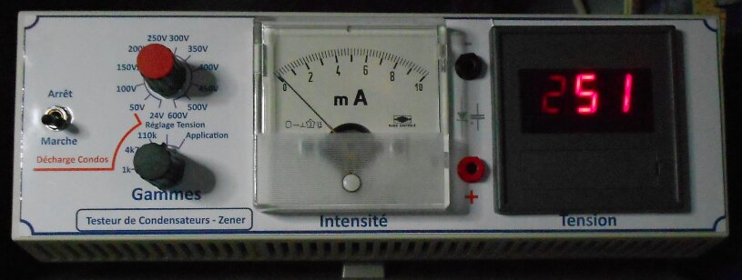

ou encore j’utilise le testeur de condo qui monte plus haut en tension pour les zeners HT.

pour ma part je compte en faire un appareil portable sur piles, remplacer éventuellement la diode 1N4007 par un pont redresseur (pour monter un peu plus haut) mais de toute manière je ne pense pas avoir des zeners de plus de 48V

ça fonctionne très bien et le seul achat c’est le voltmètre numérique commandé en chine et qui va arriver…bientot!
le boitier est pret et des que j’ai tous les éléments je fait une façade et met tout ça en boite!
cdt

Bonjour f17439
en ce qui concerne le test des LED je le fait avec un petit Générateur 0-20 mA ajustable par potar 10T
deux afficheurs la tension et l’intensité .
m’indique la tension au borne de la LED par rapport a l’intensité .
bien pratique par contre il fonctionne en 230 VAC
et l’intensité de la LED
cdlt
laurent

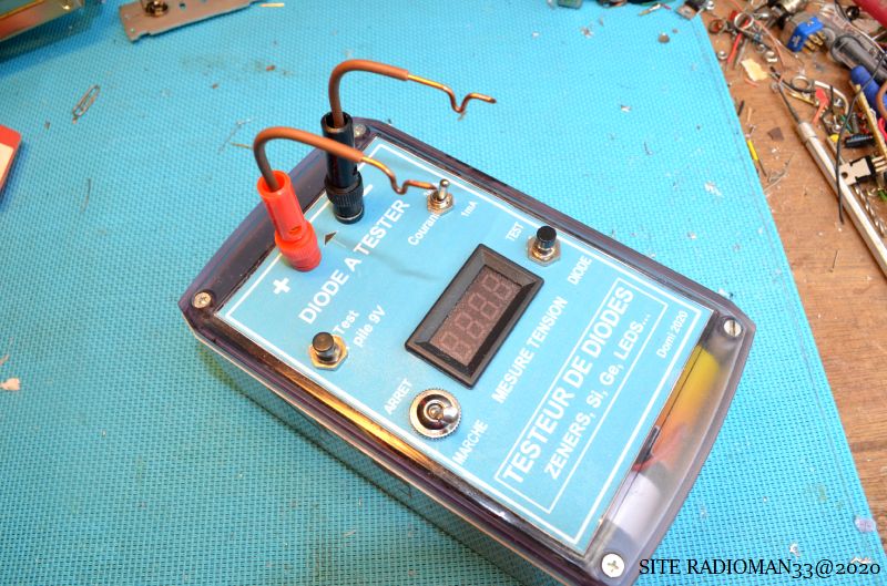

Mon testeur s’est révélé très efficace!
bjr,
le testeur de diodes zeners est terminé :
alimenté par 2 piles 4,5v et monté dans un boitier : il est parfaitement autonome!
Bonjour Radioman33
il est joli se testeur bien trouvé le support des diodes a tester
