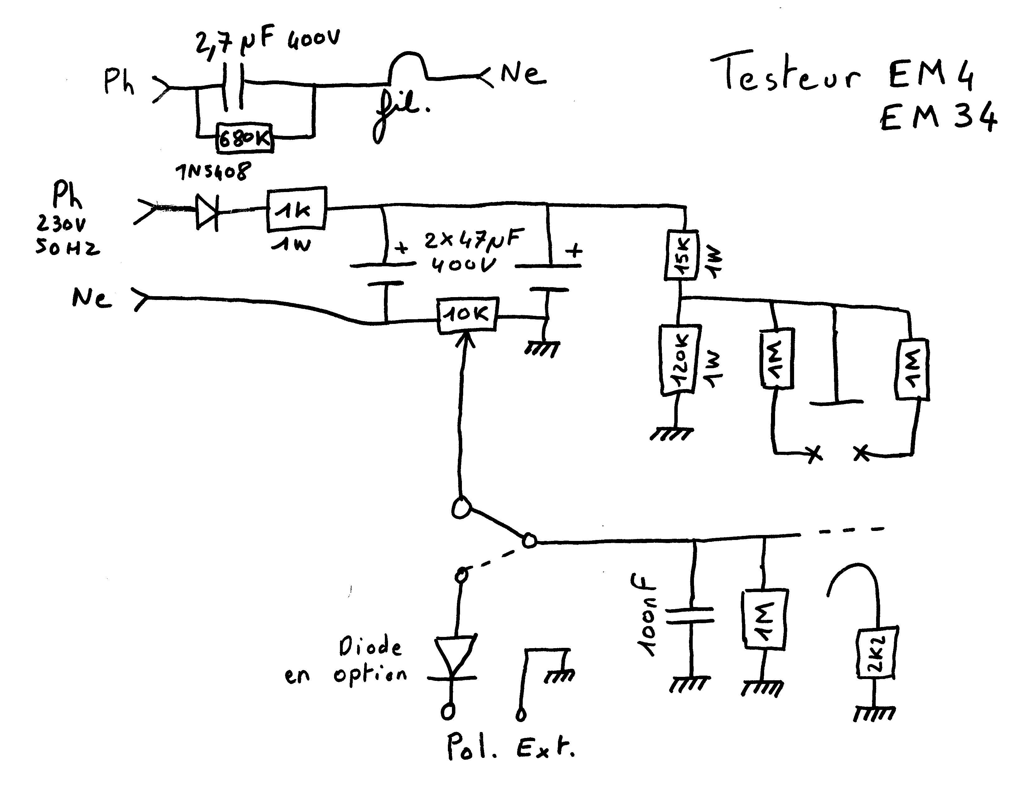

Bonjour.
Je viens de réaliser le testeur d'oeil magique dont le schéma est en P.J..
Attention montage économique sans transformateur d'isolement et donc à manier avec prudence !
La diode pour utiliser une source de polarisation extérieure n'est pas obligatoire mais conseillée pour éviter les dommages en cas d'application d'une tension positive.
Propositions d'améliorations bienvenues.
Oups ! je suis allé un peu trop vite en recopiant mon schéma : le neutre ne va pas à la masse !
Je corrige et je fais suivre le bon schéma...
Le bon schéma en P.J…
