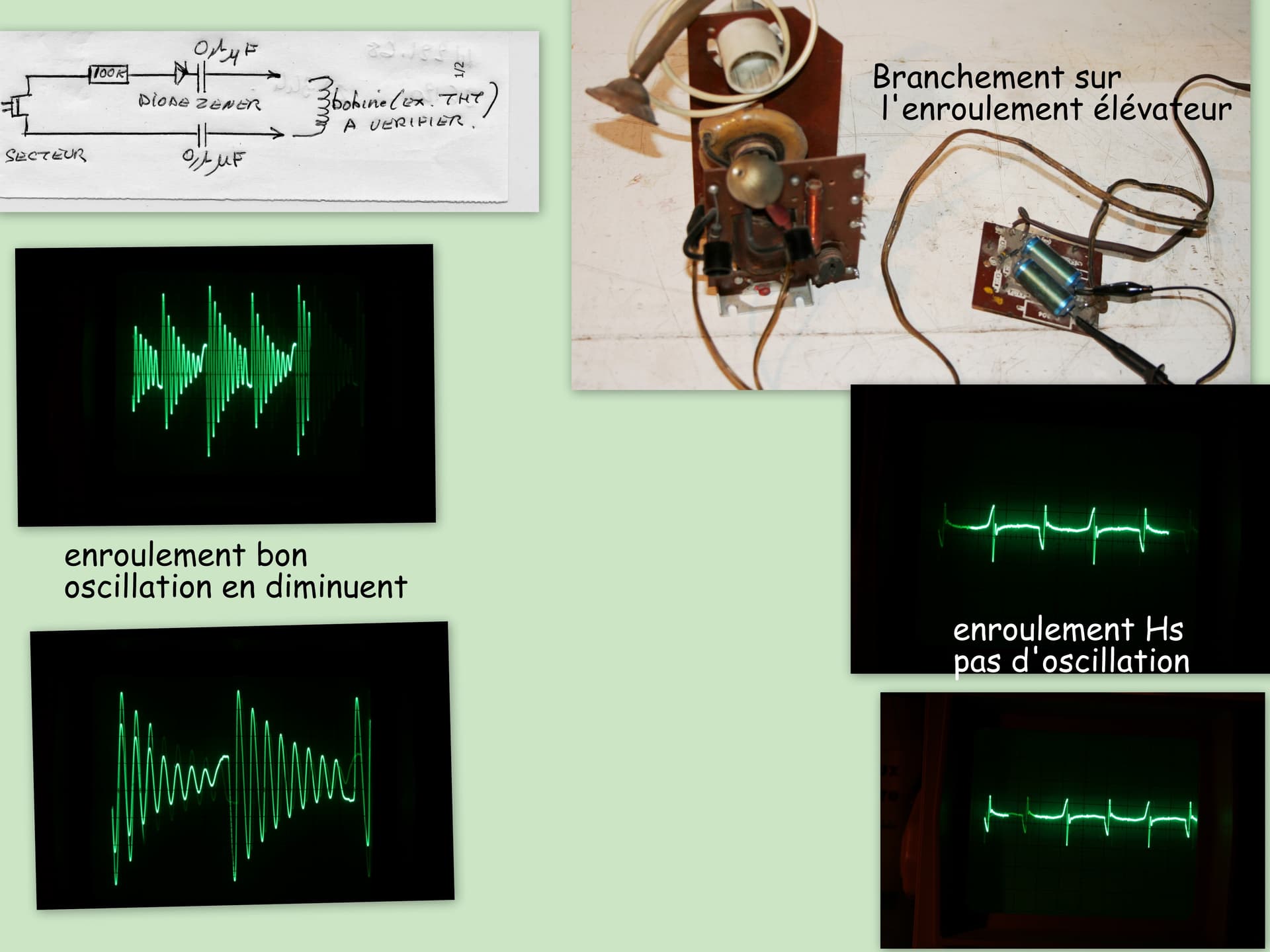

Il y a aussi cette méthode pour tester un transfo THT
Quant à ce qui sort du testeur, je n’ai jamais regardé :frowning:
