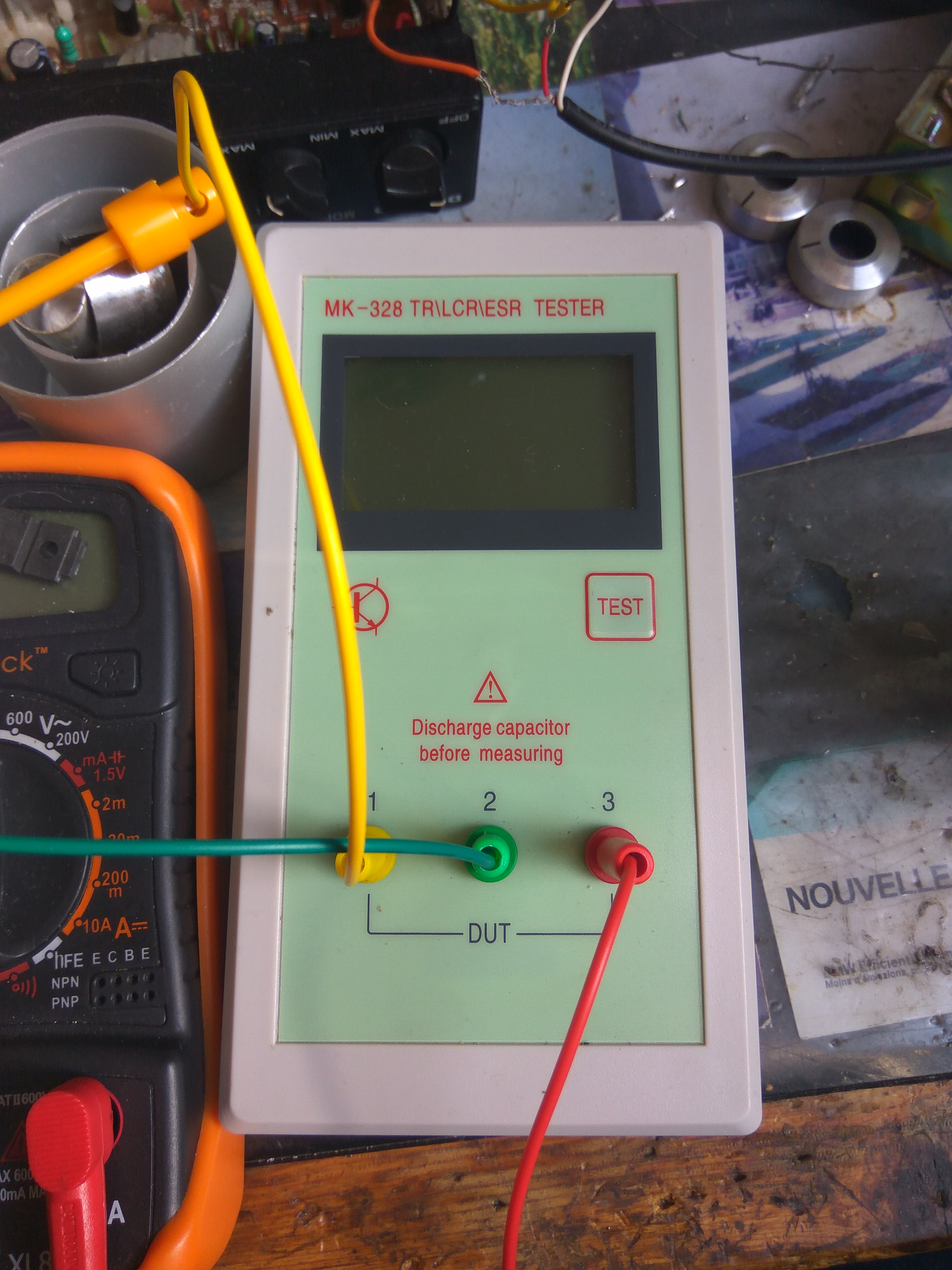

bonsoir,
le circuit ATMéga328 n’est pas enfichable, je l’ai ouvert pour voir.
par contre, il y as une prise pour le programmer en liaison série.
l’adaptateur ne me pose aucun soucis.
je pense a toujours décharger mes condensateurs avant la mesure.

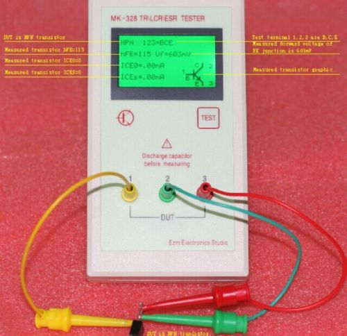

bonsoir,
au faite le B = ? cela veut dire beta donc le gain du transistor testée ?
car j’ai des transistors qui ont 4 de gain et d’autres 160 et c’est les mêmes…des 2SC945.
si il as 4 de gain il est mort ?
j’ai besoin de précisions la dessus.
Selon specs, gain min 50.
Donc, il est mort.

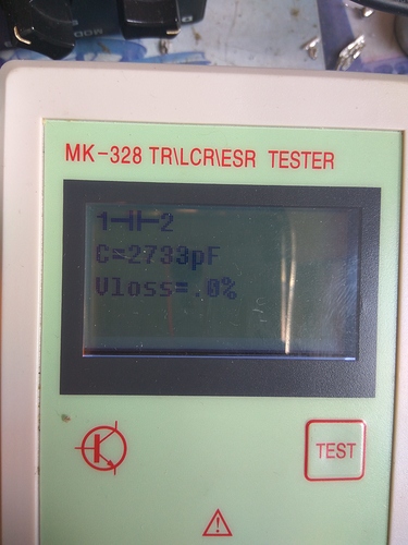

Dans nos postes a lampes , l’ESR n’est pas très important pour vérifier s’il teste bien la résistance de fuite d’un condensateur , faites lui mesurer un 100nF shunté par une résistance de 10K
bonjour,
merci pour l’information @alayn91 et @F6CER.
les transistors seront changés d’ici peu.
pour les condensateurs je regarde a la fois le Vloss et la capacitée affichée.
(=respecte-elle les 20% d’écart ?)
par exemple, un condensateur qui as 44% d’écart + 3% de Vloss = poubelle.
j’ai pratiquement pas de soucis avec le test ESR.

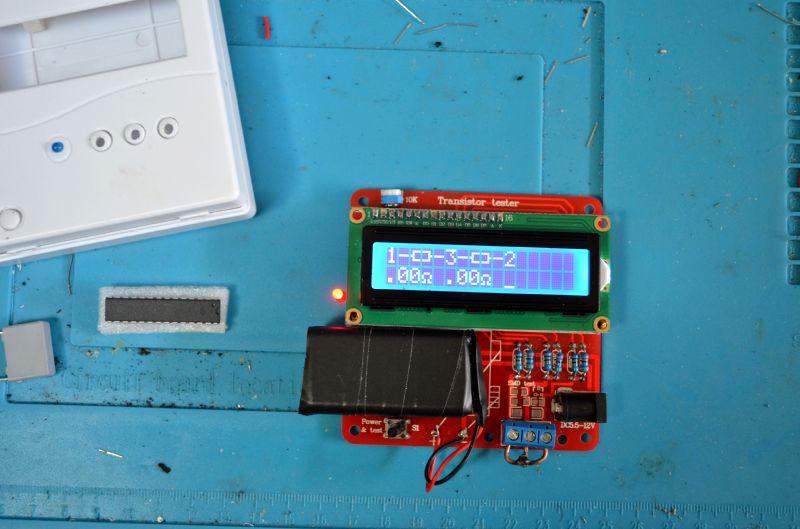

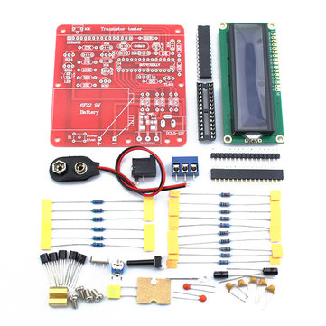

bjr,
sur le dernier testeur que j’ai monté j’ai un pb des le 1er branchement il passe en mode « calibrage » (normal) et à la seconde étape me demande de relier ensemble les 3 entrees: hélas sur l’afficheur il n’en trouve que deux et le test s’arrete!
j’ai essayé un second µcontroleur: c’est pareil!
posé la question à Bangood: ils m’on remboursé en bons d’achat…Ok!
Mais j’aimerais bien comprendre:
j’ai vérifié et reverifié : pas d’erreur de composant!
si quelqu’un a une idée??
cdlt
domi
Peut-être une mise à la masse de l’entrée 3, paillette d’étain, diode ou résistance coupée, piste coupée ?
bjr,
le pb c’est pas qu’il soit relié, c’est qu’il identifie le fait qu’il le soit!
Vérifie quand même…
