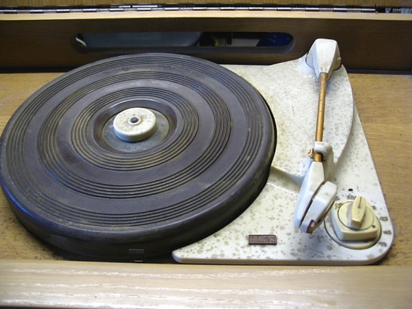

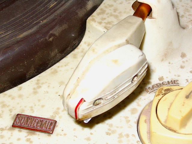

je recherche une tète de lecture pour un combiné sonneclair-radio.
bien cordialement à tous ancétre.
bonsoir,
c’est une platine Thomson du milieu et fin des années 50.
pas facile de trouver ces têtes, la vôtre est-elle vraiment hs ?
j’ai eu une et même deux platines, que je cherche actuellement.

oui la tete est hs le client a voulut la bidouillé et la misiere pour repassé derrirere.

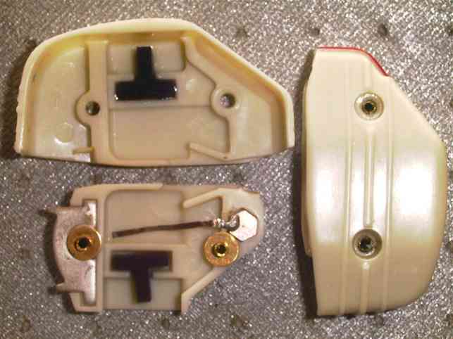

si cette photo d’une tête démontée peut aider certains à identifier votre modèle…

C’est une cellule T43 pour platine T.64 Ducretet-Thomson. Le problème était que les pointes n’ étaient pas interchangeables et il fallait changer la tête complète à chaque fois ( 3 000 AF à l’époque) elle a donc été abandonée, il a été ensuite fabriqué des bras avec embout (de forme trapèzoÏdale) pour recevoir une cellule "tiroir"qui a été utilisée longtemps.
J’ai obtenu un bon résultat en récupérant le cristal avec un seul support de pointe d’une cellule « olive » (provenant d’une platine Mélodyne plus courante) que j’ai installé à l’intérieur, puis j’ai remis les rivets d’origine en les ayant « torturés » du coté interne pour que ça ne se voie pas. Il suffit ensuite de changer la pointe (Pathé 53 plus facile à trouver) quand elle est usée et tant que le cristal demeure en bon état.

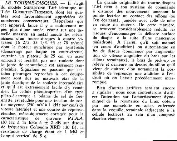

j’ai découvert dans une revue de 1958 un article dont voici un extrait en pièce jointe.
il éclairera certains points et expliquera le rôle de la substance visqueuse utilisée dans cette tête et sans doute dans d’autres pour résoudre des problèmes de nature proche.

A ma connaissance c’est Supertone qui a crée la platine et cette cellule spécifique. La platine a, par la suite, été commercialisée sous les noms « La Voix du Monde », « Sonneclair », et ensuite par « Ducretet-Thomson » sous la référence T64, comme indiqué par Christian Gerno. Les essais de cette cellule sont parus dans la "Revue du Son N° 63/64 de juillet 1958. Cette platine et cette cellule constituaient la Chaine Haute Fidélité CH1 de Ducretet-Thomson !!!
Cette cellule est monobloc ! Pas question de changer les « saphirs » car « tirer » sur l’agitateur qui porte les deux pointes de lecture c’est détruire la cellule (l’agitateur est encastré dans le bilame en sel de seignete. Et celà a déjà été dit : l’humidité d’un mauvais stockage n’arrange rien !!!
Grâce à Jean Pierre Tonnelier, je confirme avoir trois cellules disponibles en bon état de fonctionnement. Je les ai testées sur ma platine Supertone car depuis des années je recherchais cette cellule. Elles proviennent du seul lot de cellules et saphirs de différentes marques que j’ai acheté (pour un prix pas du tout raisonnable…) lors de la liquidation de Radio-Tubes. Il y a eu, hélas, énormement de déchets. Pour ce type de cellule, j’ai dû en éliminer 100. Il m’en reste 6 qui ont un niveau faible et quelques unes bonnes… Je peux ajouter aussi que certains rotors de ces moteurs ont eu leurs tôles magnétiques noyées dans un mauvais alliage (genre zamac) qui tombe en poussière et bloque l’entrefer du moteur… qui ne peut plus tourner.
