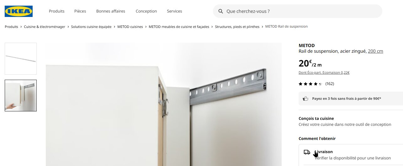

Tu as intérêt à prévoir un accès facile aux rubans qui peuvent poser problème. L’idéal me semble un cadre support accroché au mur et ouvert derrière. Pour l’accroche tu peux t’inspirer du système utilisé pour les éléments de cuisine. C’est solide, complètement invisible, facile à mettre de niveau et à hauteur, et pose/dépose instantanée.

Le même dispositif de montage, pourra être utilisé, lors de l’installation des miroirs du plafond !
