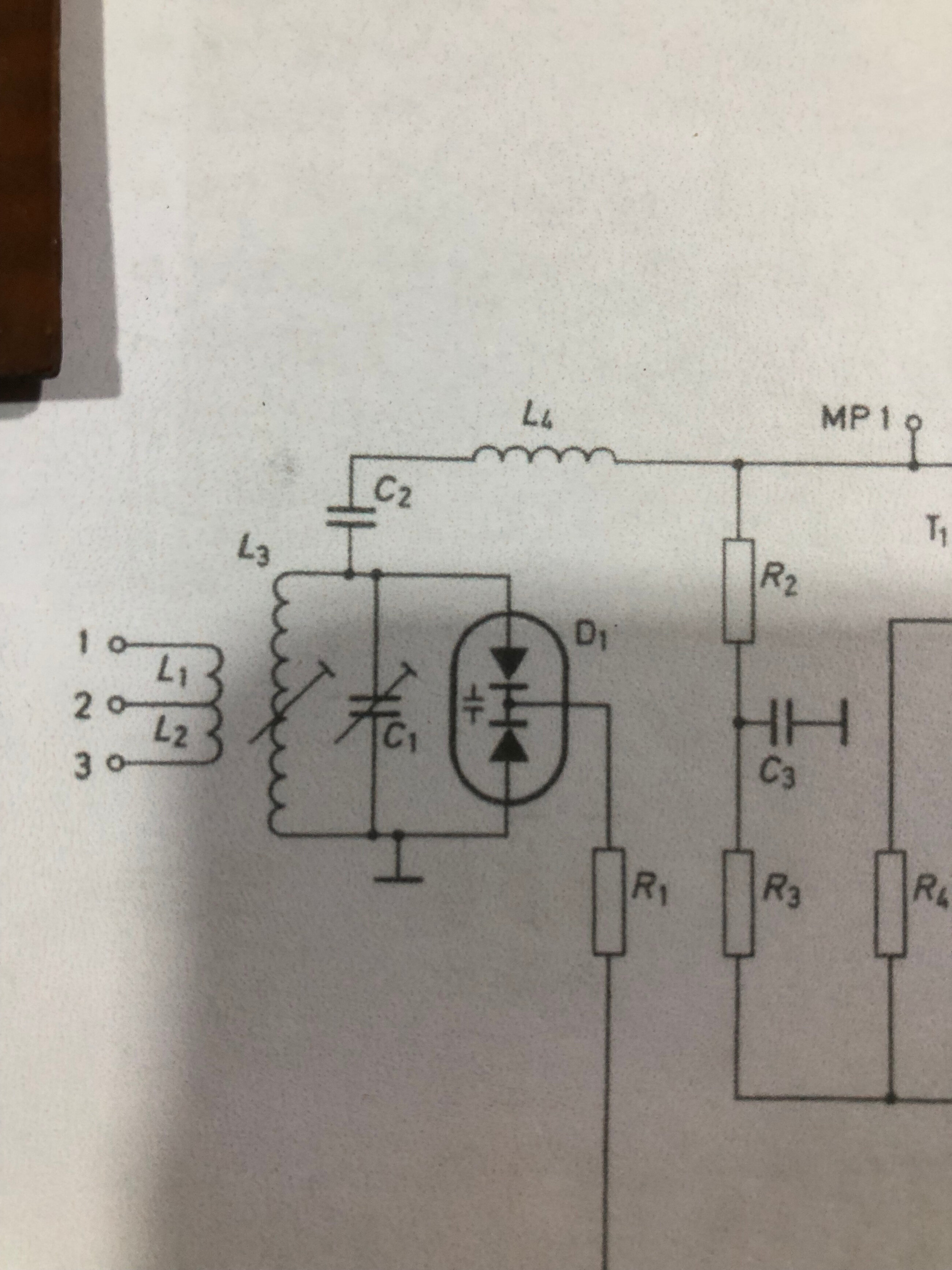

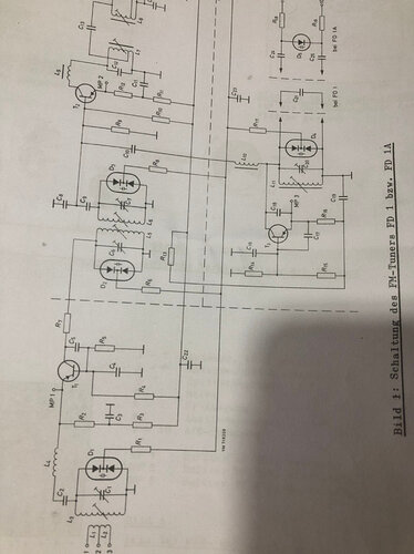

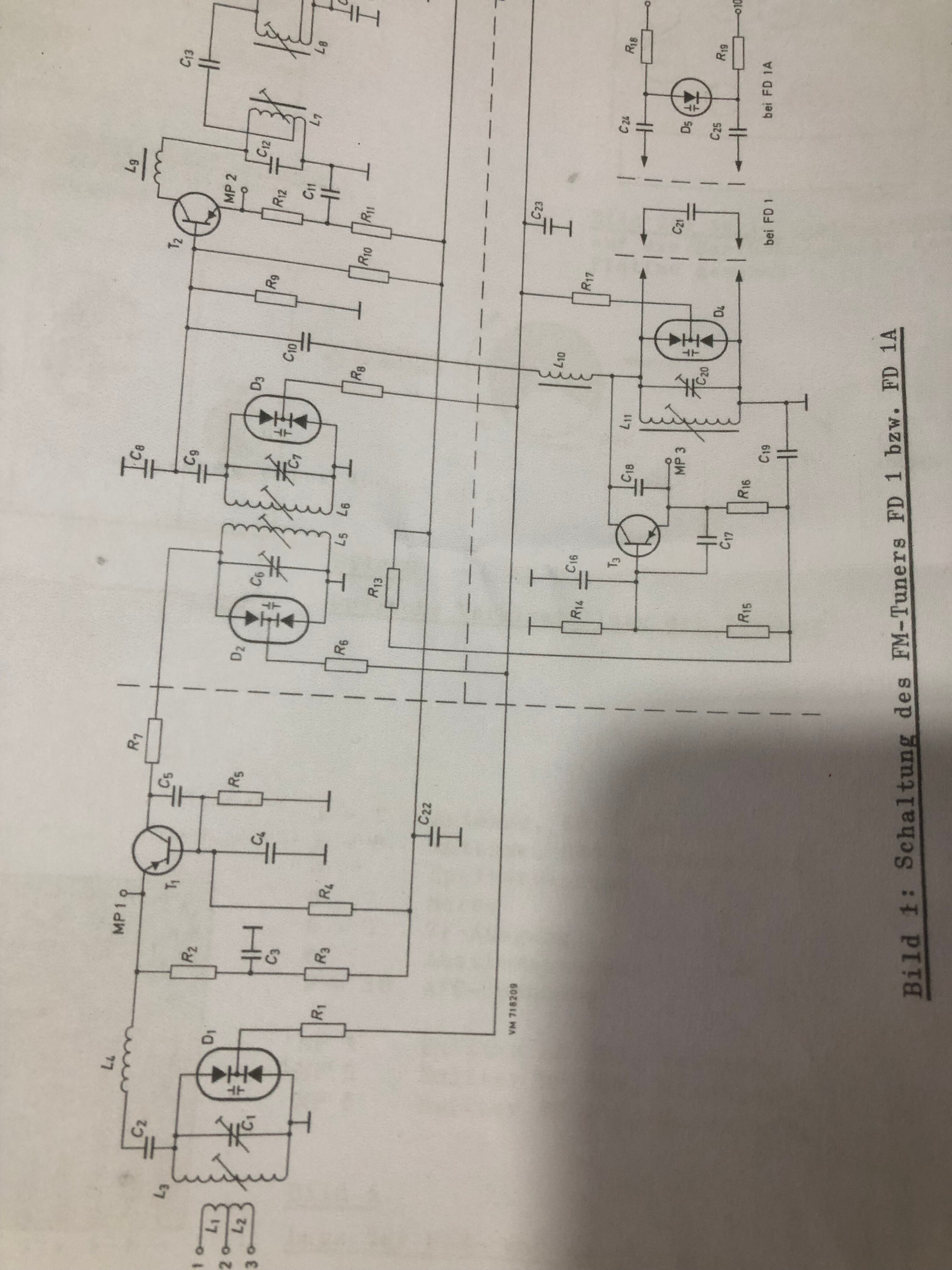

par manque du composant BB204b, je voulais simplement savoir si je pouvais le remplacer par 2 BB104b. C’est tout

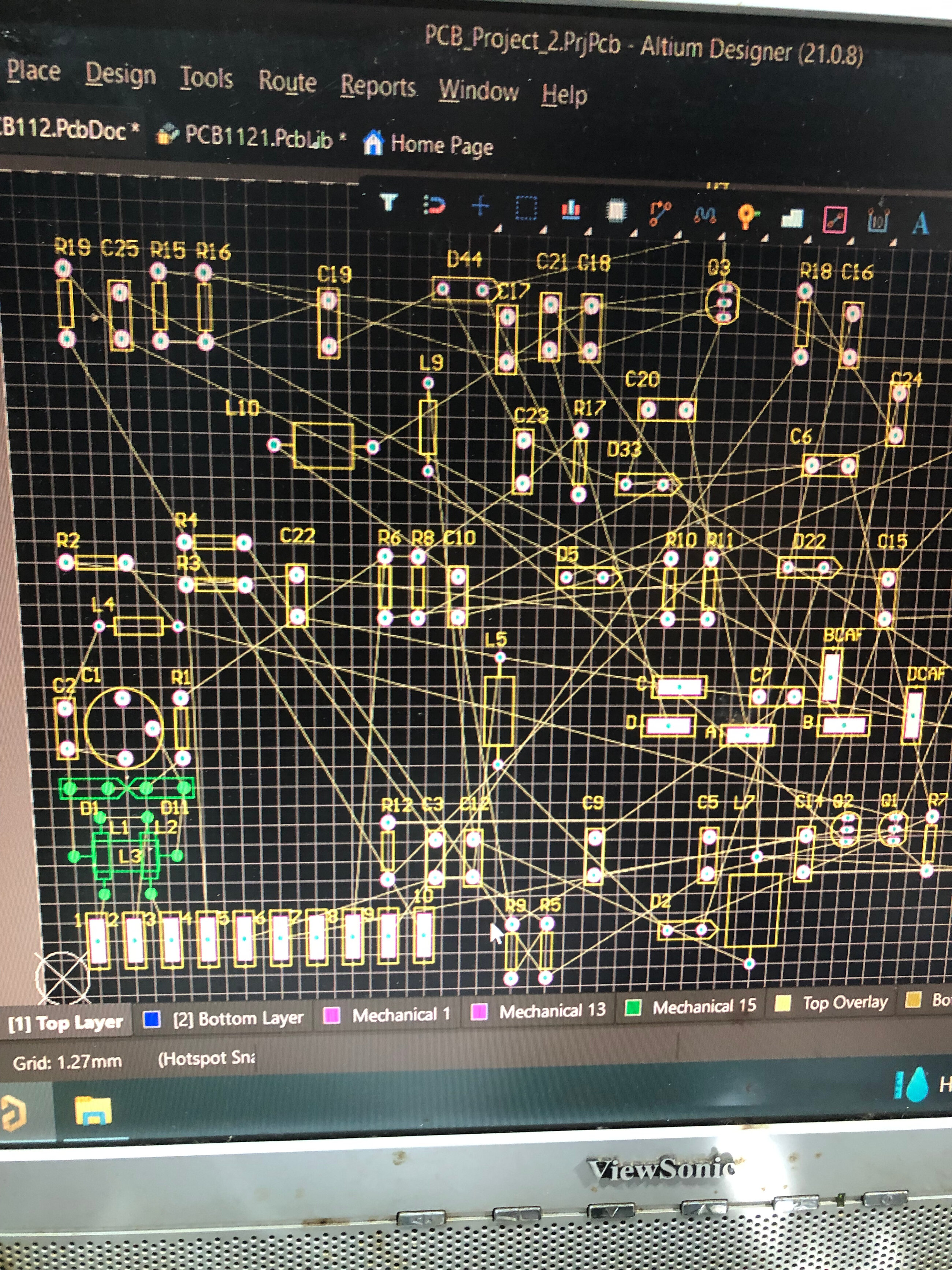

je suis en train de réfère une tête FM FD1A valvo sur Altium PCB
je prends les composants disponibles chez moi

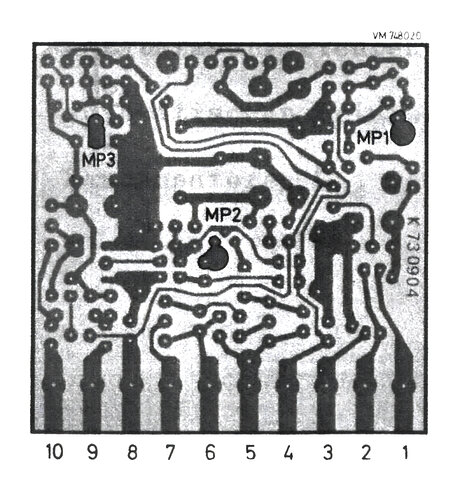

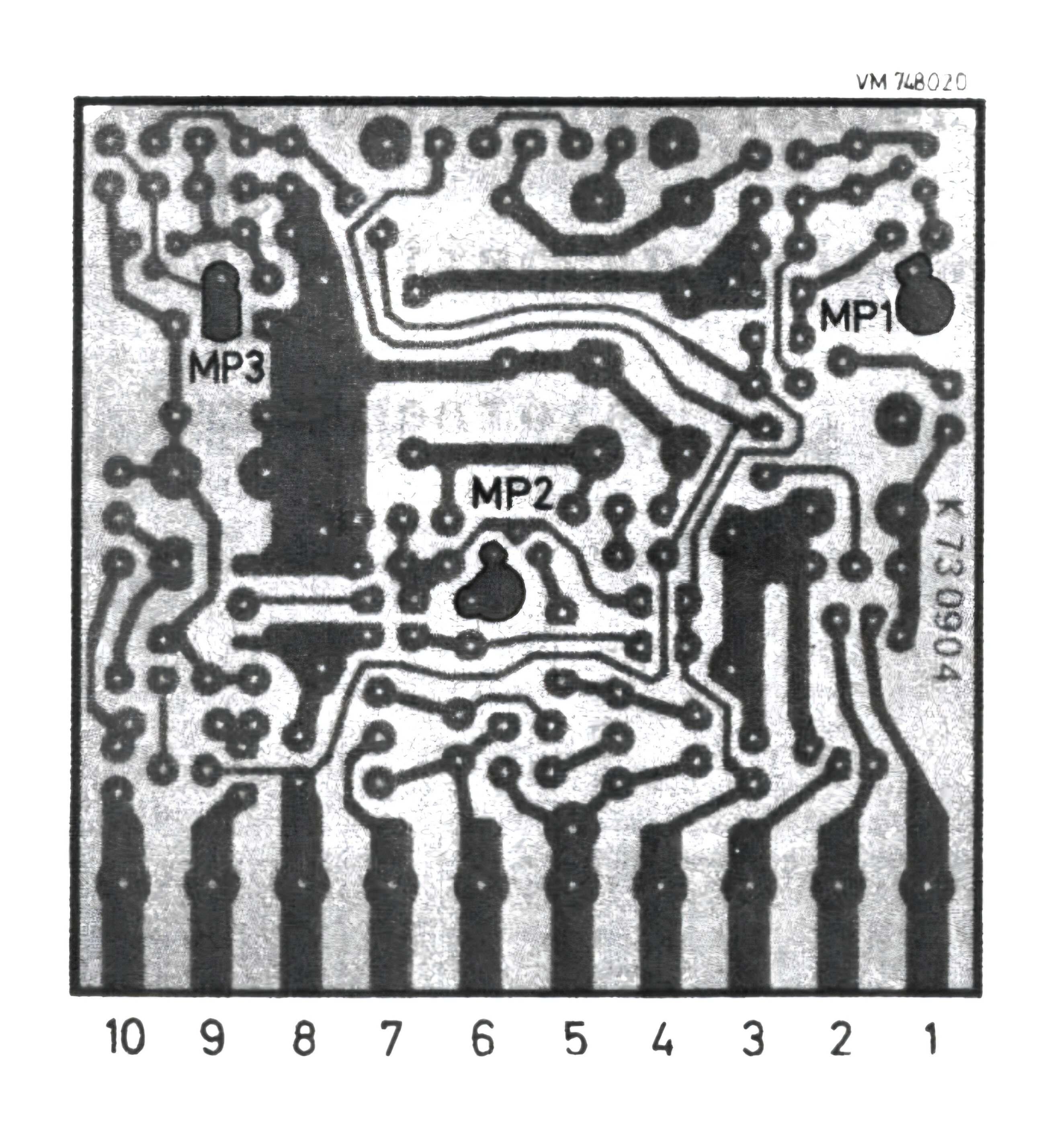

La doc technique de cette tête FM ici:
Certains utilisent plusieurs sujets pour poser des questions sur un seul et même appareil, c’est toujours embêtant car ceux qui veulent répondre ne connaissent pas tout l’historique du sujet.
Maintenant les deux sujet sont fusionnés et cerise sur le gâteau grâce au PDF posté il y a un dessin du circuit imprimé pour @faycalalger34 :

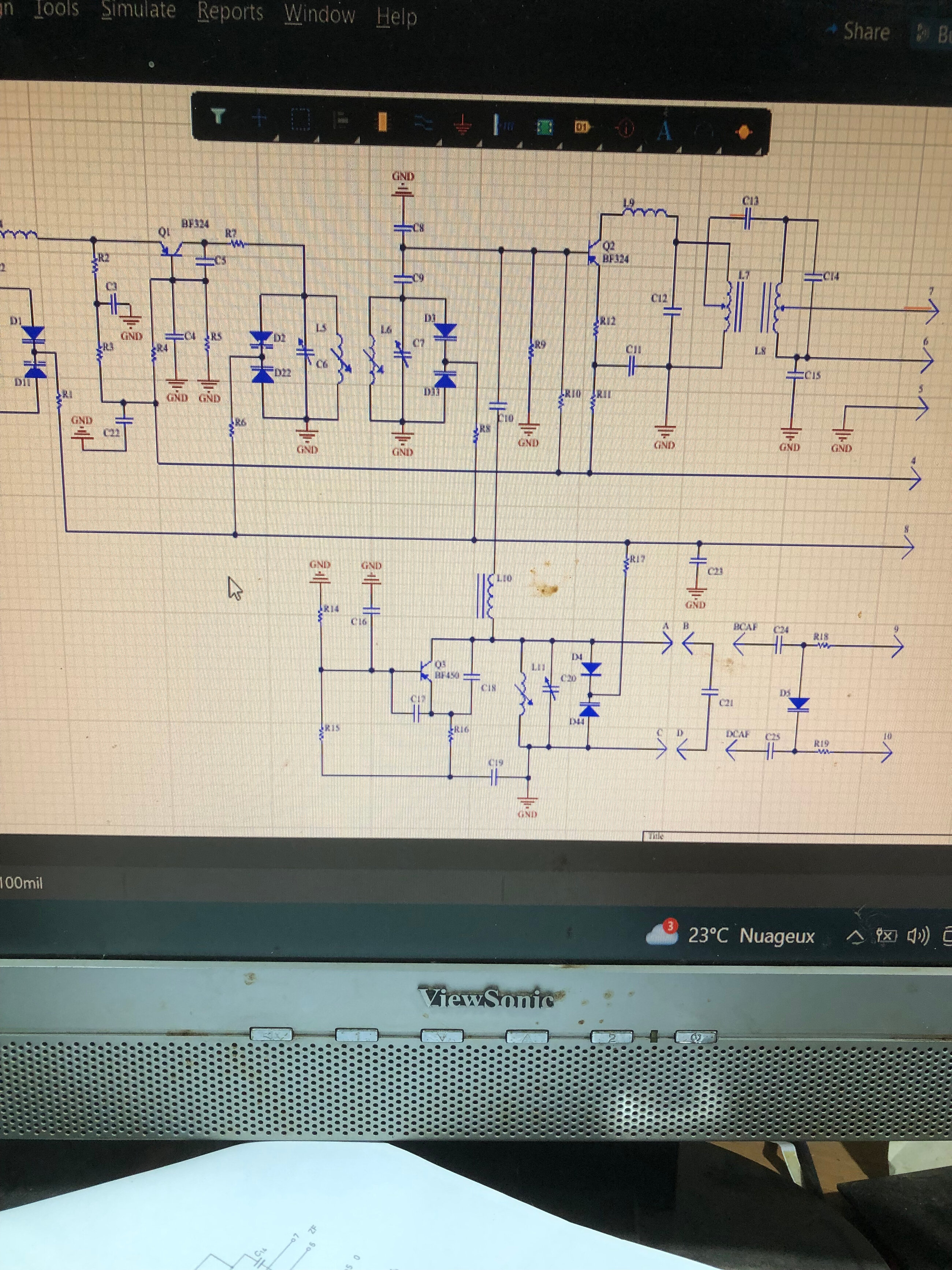

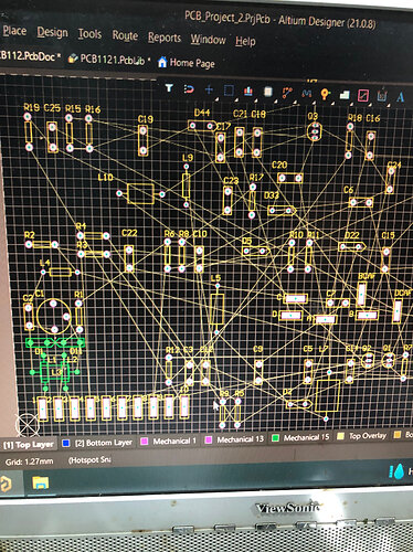

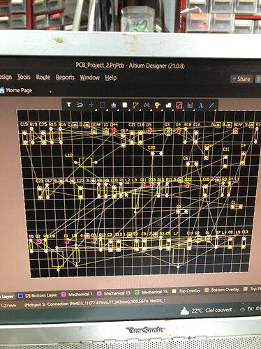

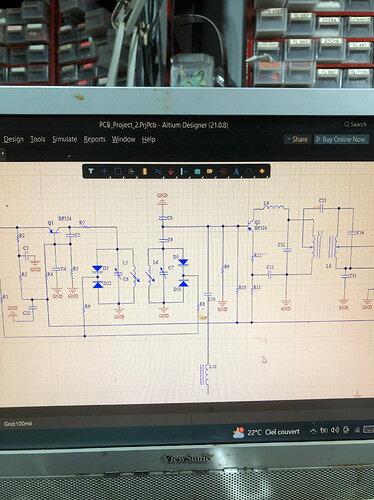

le projet Fd1 avance pour l’instant, fini la saisie du schéma
eboche sur le pcb
demain, à voir les composants disponibles, surtout le pas des CV
pour les personnes intéressées ha ha ha
ça va être un peu plus grand. Je prends des composants au pas de 5.08 pour les ceramic philips, les résistances pas de 10 1/4 W toujours des ph. J’ai du 1/8 w ph. des idées, je suis preneur
