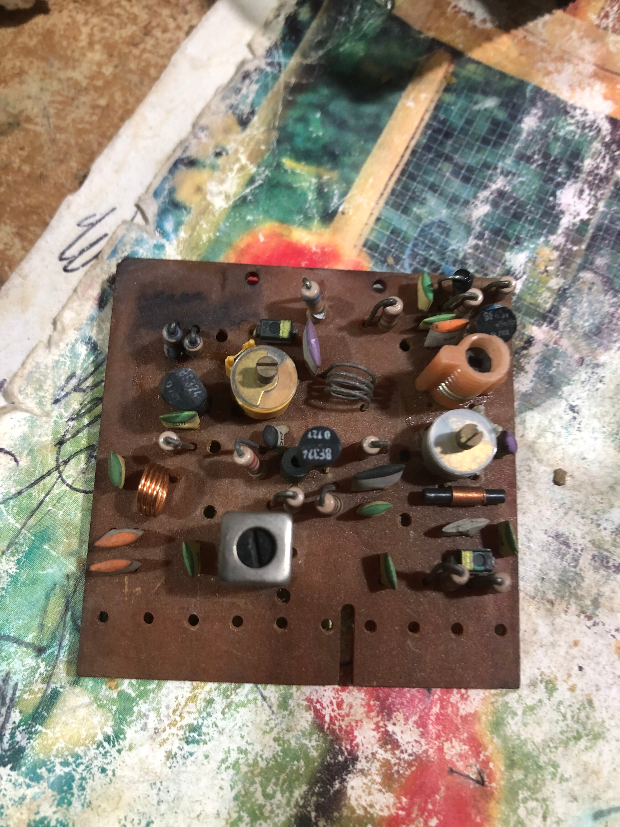

Tête FM Philips ou Valvo FD1D
Bonjour a tous

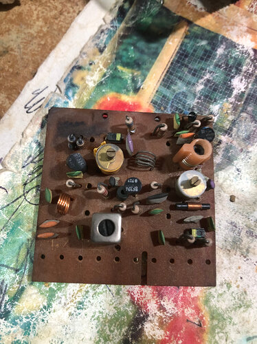

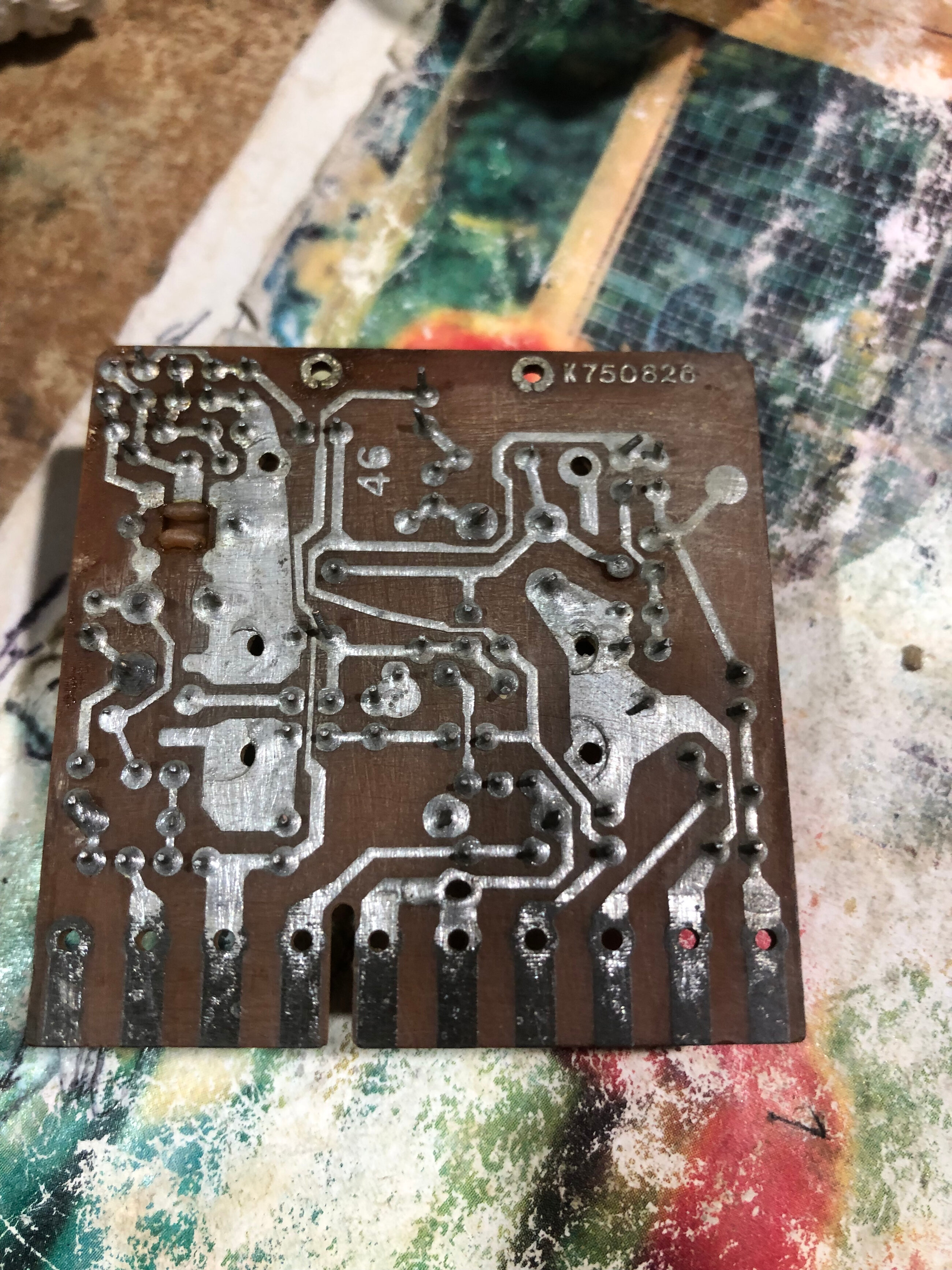

papy malek veux que je reproduise le pcb de cette tete fm
TETE FM philips fd1d
Re bonjour
Aucune doc !!!
Il y en a en vente ici :
https://www.ebay.fr/itm/312971911575
Pour le schéma il faut connaître sur quels modèles Philips elle était montée.
Bonjour.
Papy malek veut la reproduire ici a Alger il a tout les composants
C’est pas insurmontable
Comme dans le temps papier calque feutre permanent pour le tracé des pistes à main levée

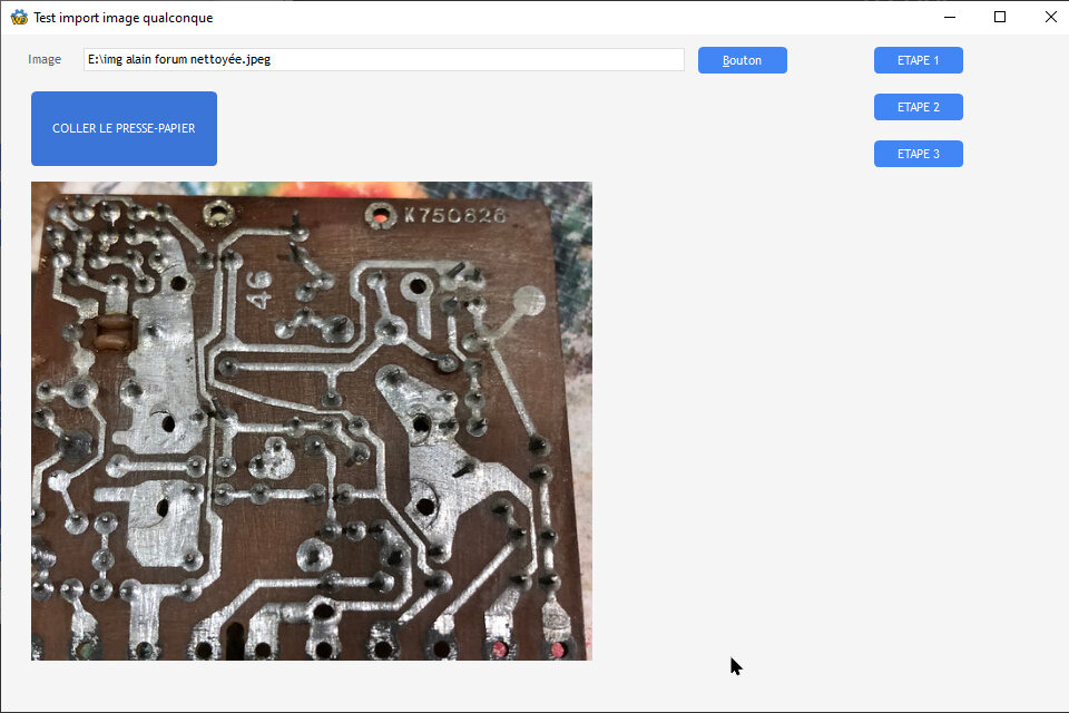

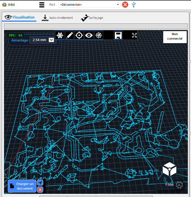

Je viens de coller une copie d’écran du pcb dans ma moulinette, il y a encore un peu de boulot :rofl:
Ca c’est. Du boulot
Dite moi c est quoi comme logiciel ?
Il n’a pas de nom.
Re
C est quoi la moulinette ???
c’est ça
Ce soir je t envoi une photo de la moulinette qui est produite a l usine à malek
Sérieux c est une copie de moulinex
Produite y a longtemps 40 ans minimum
Ha ha ha

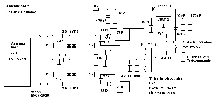

Peut-on remplacer une BB204B diode varicap ?
Par 2 bbxxx en tête-bêche ?
merci
Une diode quelle qu’elle soit ne peut pas être remplacée par 2 diodes tête-bêche.
Une varicap ne peut être remplacée que par une varicap strictement équivalente (même courbe de variation de capacité en fonction de la tension).
Mais pour quoi faire?
Pour quoi faire ???
Un ampli symétrique par exemple …
On obtient une variation symétrique, tout en réduisant les tendances à la détection en cas de signaux généreux.
Cet arrangement est archi courant en HF.
Seul bémol, la capa d’accord est réduite de moitié, ce qui oblige à compenser, en doublant les diodes, ou en prévoyant une capacité plus importante en conséquence.
On peut parfaitement remplacer une varicap double par deux diodes séparées, si la variation de capacité est similaire.

il est possible que la question soit mal posée:
La BB204 est une double diode à cathode commune, ce n’est pas un « montage » tête bêche.
Si la question est de savoir si l’on peut remplacer cette double diode varicap BB204 par deux diodes varicap simple, la réponse est « probablement oui »
La BB204, c’est la même courbe que la BB104 mais la bb204 c’est deux clones BB104.
Deux BB104 auront plus de dispersion dans leurs courbes de variation, cela peut ou pas avoir de l’importance selon le montage.
