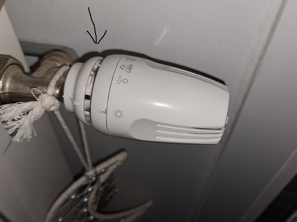

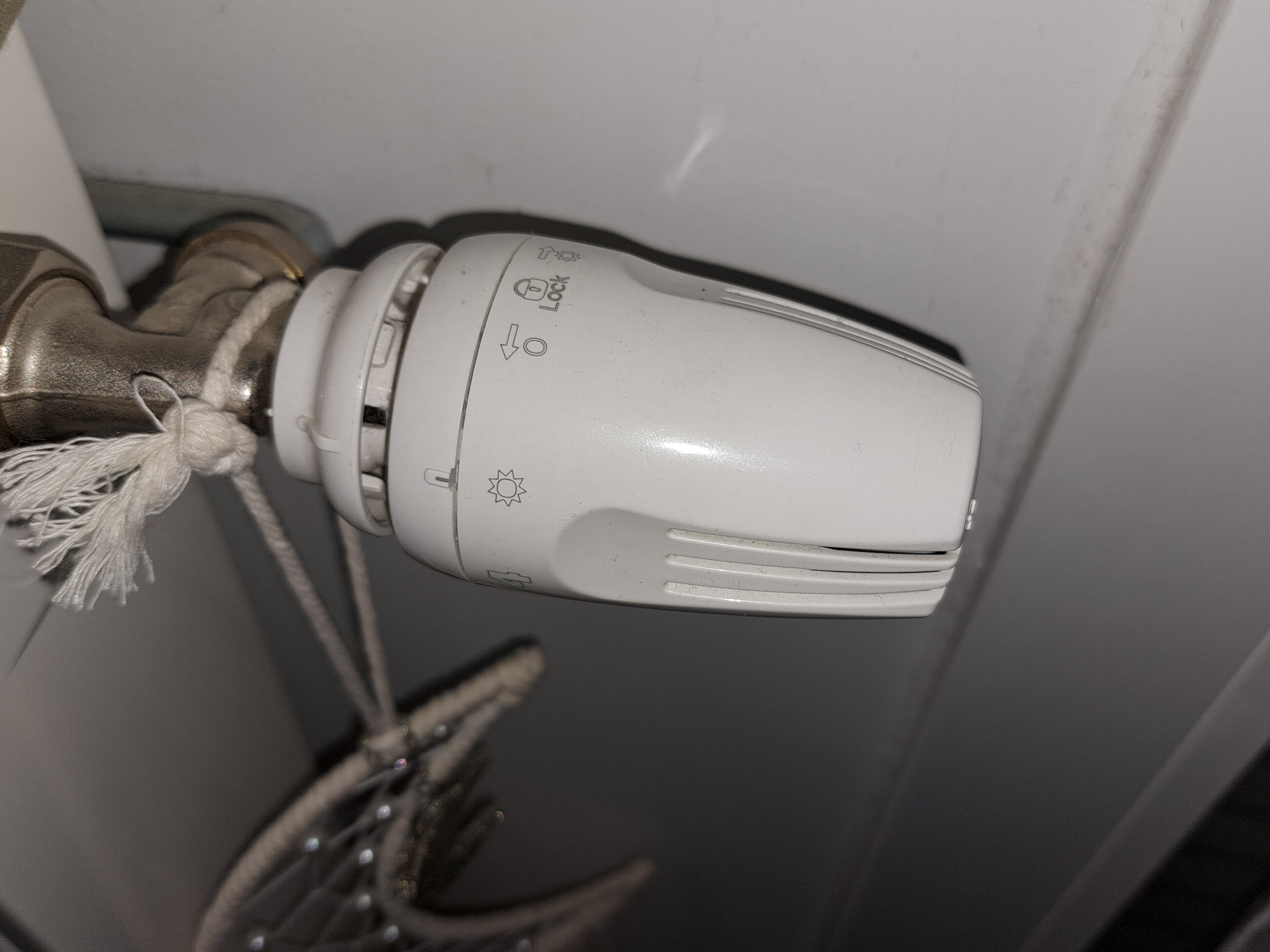

Tête thermostat radiateur
Qui connaîtrait la marque de cette tête de thermostat afin d’essayer de la démonter du radiateur ?
La photo..
GIACOMINI

Oui,Giacomini,j’ai les mêmes, si vous avez des questions on pourra comparer.
Y ‘a pas une vis cachée sur un collier ?
Ou simplement une bague à dévisser?
Il suffit de pousser la bague vers le bulbe en position zéro.
