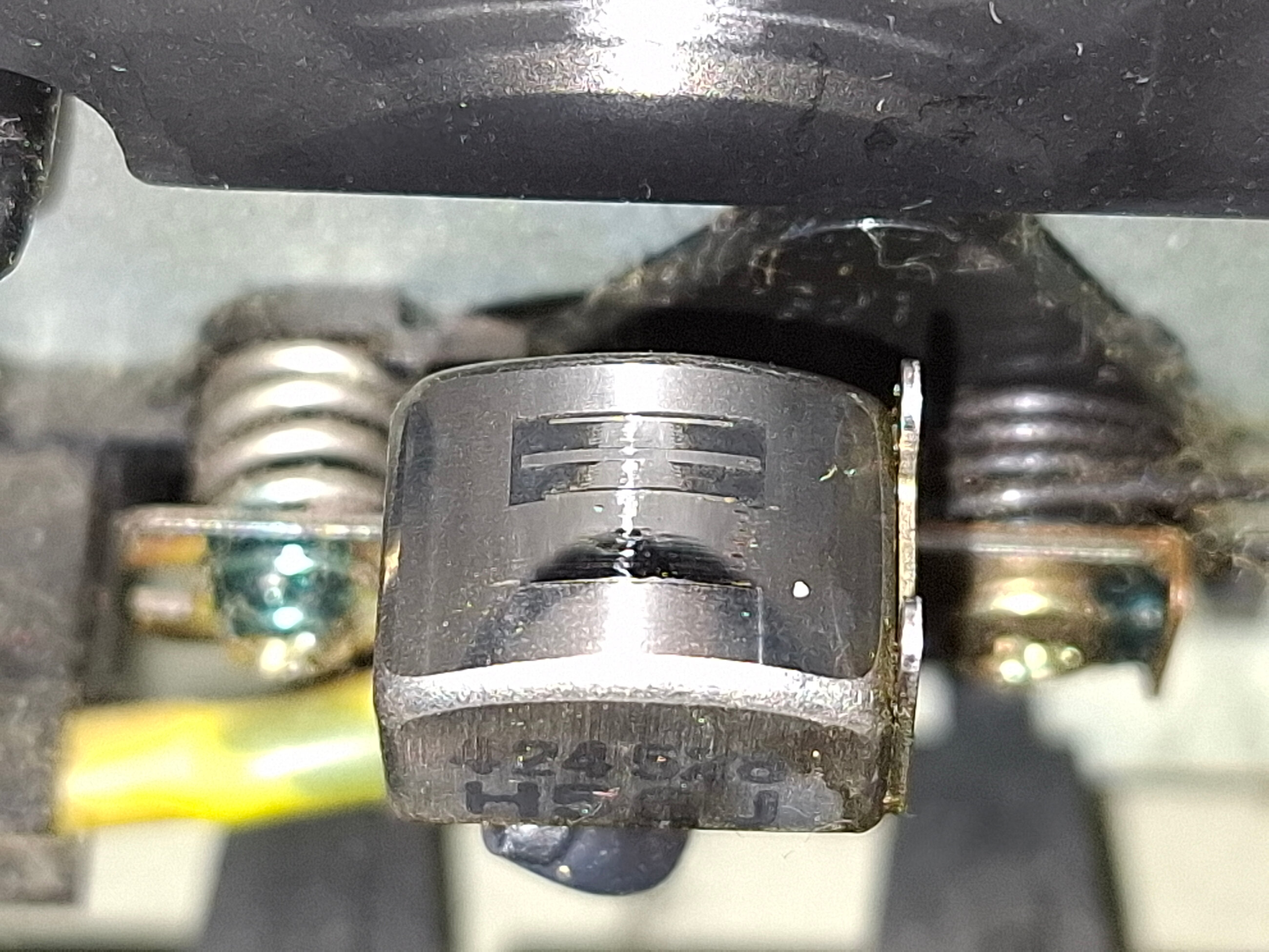

Les têtes de ma platine Akai HX-M30W sont usées. Savez-vous si il existe encore des têtes de remplacement, et si oui, à quel prix ?

à vue d’oeil, ce n’est pas une tête tres particulière, et à défaut d’en trouver une neuve, tu peux prélever sur n’importe quel autre platine qui a les mêmes prétentions que celle ci.
ça doit laisser pas mal de choix.
Pourtant, on m’a dit que le résultat n’était pas forcément bon.

En lecture ça devrait aller. En enregistrement, il faudrait reprendre les réglages de prémagnétisation…
Comment je pourrais avoir les caractéristiques précises des têtes d’origine pour en trouver des équivalentes?

le manuel de service, peut être.
honnêtement, ce sont des têtes « générique », et beaucoup seront compatibles.
à part éventuellement la prémagnétisation à reprendre (et ça peut tres bien se faire à l’oreille) comme l’a dit jean_marc, et c’est tout :slight_smile:
si on causait nakamichi ou alpage par exemple, là peut être que ce serait beaucoup plus pointilleux.
Le SM est introuvable gratuitement.
En tout cas, que des liens payants de mon côté.
