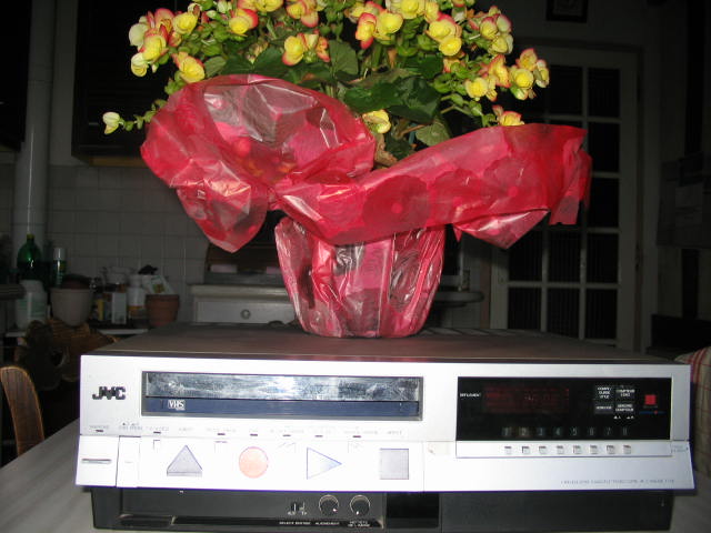

j’ ai un JVC HR D120S de 1988 ( uniquement SECAM ) qui me donnait de mauvaises images malgré le passage de cassettes nettoyeuses … et que j’ ai donc remisé .
je vais donc essayer la méthode en la suivant " à la lettre " ! et je vous dis le résultat :wink:

si je vous disais que mon magnéto JVC , n’ a pas de sortie / entrée Péritel , mais la vidéo en BNC et l’ audio en DIN 5 broches !.. :wink:
la péritel n’ existait pas encore quand il a été fabriqué !
mais il a un bouton " netteté " et un autre " alignement des têtes " ! :smiley:
et il pèse , tout nu sans bande … 9 kg !

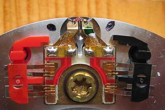

Jérôme ALPHEN a tout à fait raison en expliquant la manière de nettoyer les têtes de magnétoscope, car une fois j’ai cassé une tête en nettoyant verticalement cette dernière (voir l’image jointe de la tête rescapée). J’ai toujours réussi à bien nettoyer les têtes avec un coton tige et de l’alcool à 90°, parfois, en imbibant bien les têtes récalcitrantes.

super la photo :wink:
Bonsoir Monsieur Roland,
Superbe cliché « Macro » de votre Scanner VHS, Merci !
Appareil Photo ?
*Mes nombreux scanners en étagère d’expo sont pleins de poussières, décourageants à nettoyer car le chiffon s’accroche à chaque tête :slight_smile:

Sans faire de pub, l’appareil est un Ixus 400 de chez Canon, lequel m’a déjà fait 15000 photos en quatre ans.
