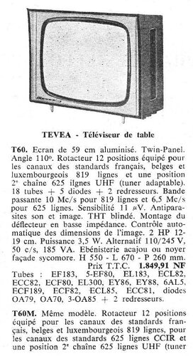

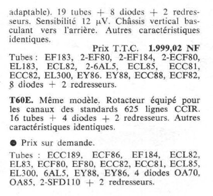

Pour la revue haut-parleur je suis tombé sur ce modèle de 1962, le Tévéa T60 et ses variantes :
Genial grand merci a toi,je vais continuer mes recherches afin de determiner le modele et avec un peu de chance le schema ou similaire

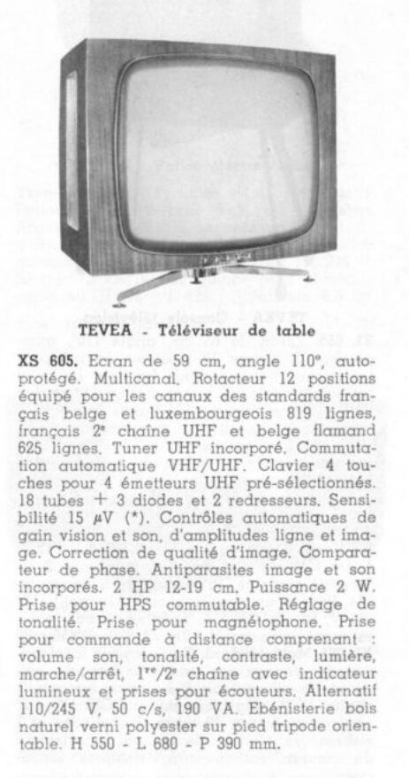

Je pense avoir trouvé le modèle exact,

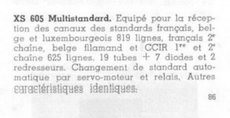

dans la revue « les biennales de Lyon » de 1966, à la page 195 on voit un téléviseur Tévéa qui ressemble fortement au tien, il porte le nom de « XS 605 », il a 18 tubes, 3 diodes et 2 redresseurs :
Et une version multistandard « XS 605 multistandard » :
AAAH OUI bravo c’est celui la,on peut lui donner un nom desormais excellent!!! reste a trouver le schema .Tu m’aides vraiment beaucoup excellent!!! :ok_hand:
