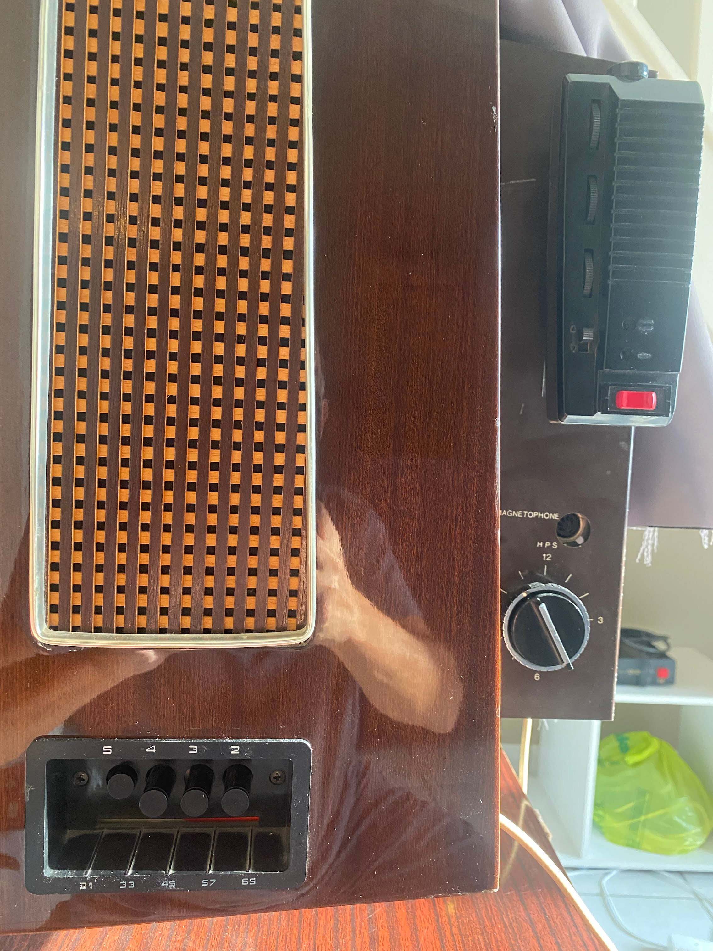

Malheureusement ca n’est pas mon modele car les lampes sont differentes.Le mien possede EL504,EFL200,DY802, 4 touches de preselection uhf par rapport a celui la.Pour le reste c tres ressemblant,je pense a une evolution post 1964.En tout cas merci beaucoup pour tes recherches c’est gentil :slightly_smiling_face:
