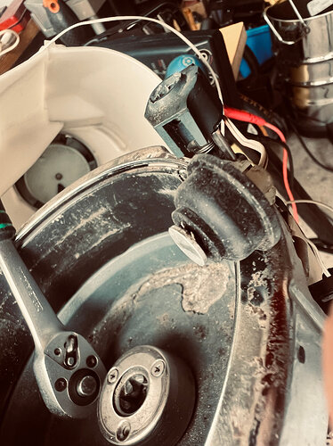

j’ai ouvert et démonté en grande partie
la résistance est bonne
son thermocontact aussi

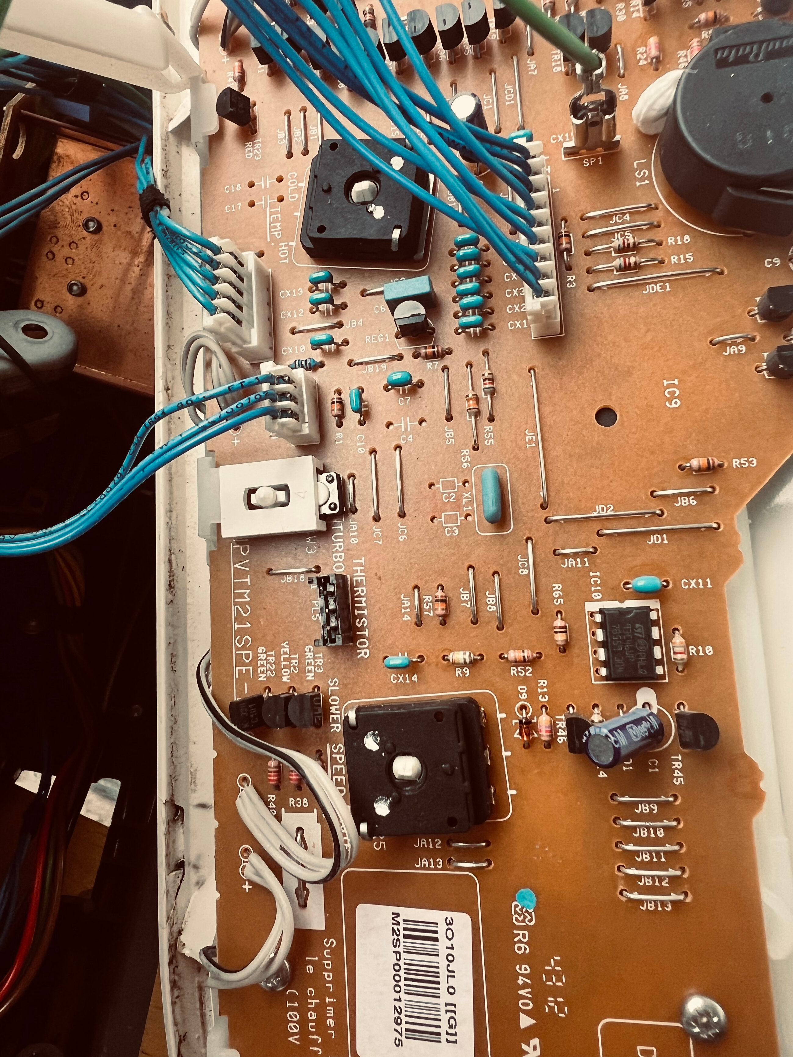

il y a un capteur au fond de la cuve mesure 10KΩ À FROID
donc fils pas coupés
repéré Thermistor sur le circuit
donc c’est une résistance variable…?

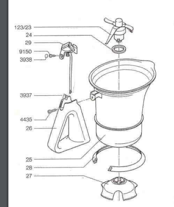

Je pense avoir trouvé la cause du problème =
c’est au niveau du verrouillage du bol il y a dans la poignée une tige qui commande la serrure plus bas et actionne un interrupteur
sans le bol il chauffe et tourne bien
je vais démonter la poignée c’est là que se trouve cette tige

et c’etait quoi qui ne fonctionnait pas bien dans le circuit de verrouillage
tu nous laisse sur notre faim
@bernrdfrut Bonsoir,
C’était quoi le copain? Un maçon? :thinking: :rofl:
J’ai un peu graissé/nettoyé au nivrau inférieur (il y a un ressort )
et supérieur (haut de la poignée il y a un petit ressort sur un axe en plastique qui bouge en verrouillant le couvercle) et commande dans les deux cas un interrupteur
