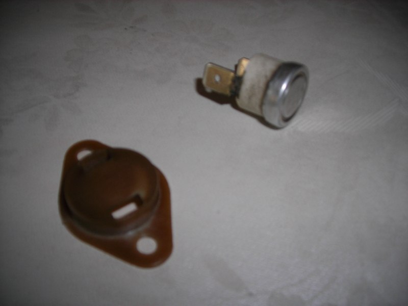

ce n’est pas de la radio c’est un thermostat d’extracteur d’air chaud d’insert
je cherche un fournisseur
de cette gamme je n’en ai pas trouvé chez c…d ni go…nic
c’est un thermostat ceramique qui ferme un contact apres 40 degré
celui ci est referencé NGT 03/b40/52N8522/6a98
diametre 16mm et12mm epaisseur
Chez S…tronic ils en ont mais à 60 ° 12.7941-60 (NF) ou 12.7944-60(NO)
cordialement
Patrick
Vous avez de la chance, je visualise bien votre composant, vous aurez plus de chances dans vos recherches en utilisant l’appellation « interrupteur thermique ». Attention, il faut faire attention à « normalement ouvert » et « normalement fermé ». Souvent utilisés en protection, ils s’ouvrent au dessus d’une certaine température. Dans votre cas, sauf erreur d’interprétation de ma part, il faut trouver un « normalement ouvert » à température ambiante qui se ferme au delà de 40°C.
