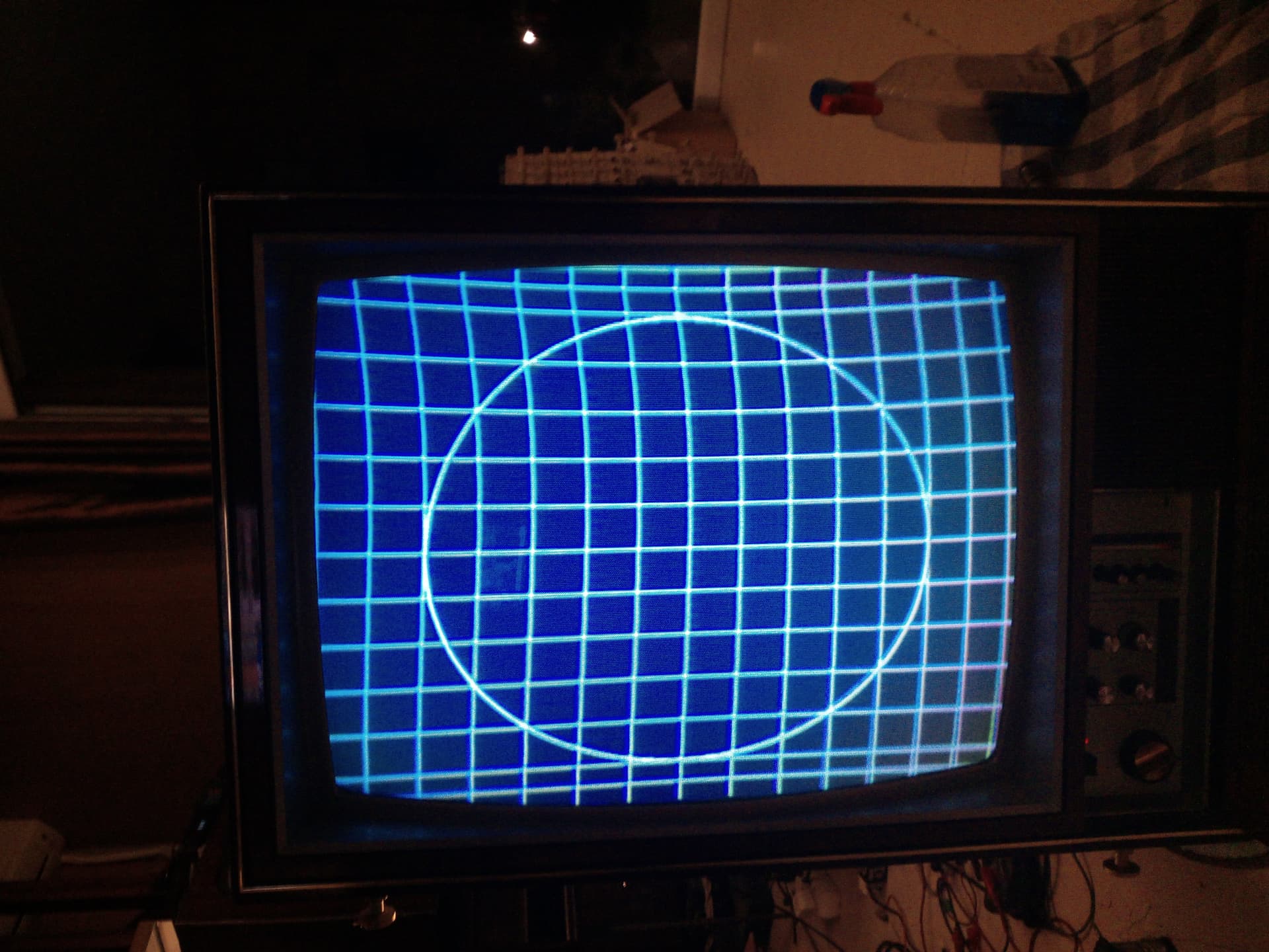

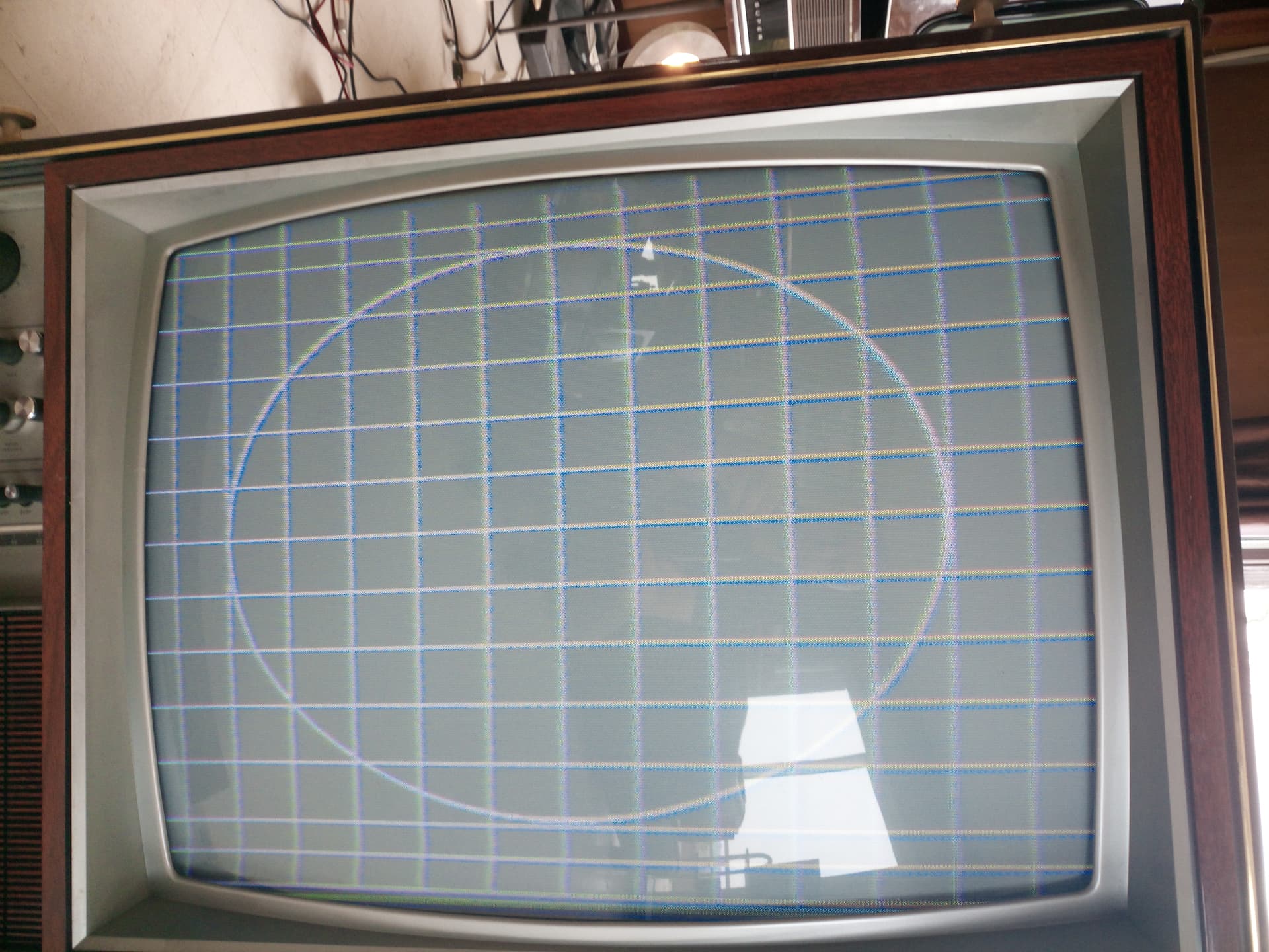

L’image a été ameliorée en réglant le déviateur en butée de son support et au plus proche de l’évasement du TRC, c’est nettement mieux, mais encore la largeure reste trop large (il manque l’encadré sur les cotés qui ne doit plus être si loin !)
Sur cette photo, on peut voir que les carreaux coté gauche sont un peu plus large que ceux de droite.
Quelqu’un saurait sur quelle self agir pour régler les coussins nord sud?

Tu as un problème de coussin Est-Ouest, j’avais eu ça sur un CAB3 : le petit potard cranté dont tu parles (sur le circuit imprimé horizontal) était mort… En le bougeant tu dois récupérer le coussin ? (mauvais contacts)…
Tu as tort de pousser ou tirer le déviateur : sur les TV couleur tube Delta, la position du déviateur sur le tube joue sur la pureté des couleurs (mélange des couleurs entre elles)… On verra ça plus tard pour le réglage du déviateur quand tu auras résolu ta panne…
CitationJ’avais également decapoté les potards de THT de réglage 625/819 lignes, ils étaient déjà les deux au minimum, si je les tourne à peine, l’image s’élargit davantage et devient floue.
Les potards au minimum ce n’est pas normal : l’image est trop large parce que tu n’as pas assez de THT. On dirait sur les photos un léger manque de concentration (netteté) du à ça également… Il faudrait te confectionner une sonde THT avec des résistances de 10 M-ohms en série, bien isolées dans un tube PVC de 16mm…

Il faut agir sur le réglage de la self de linéarité SL8(ou 6, mal imprimé).
A noter que ce réglage influe beaucoup sur la largeur de l’image.
En tous cas, le réglage des convergences n’est pas si mal pour un CAB3. La géométrie nord/sud et est/ouest est assez correcte également. C’est juste un peu trop large…
Sinon, il faudrait retrouver la procédure de réglage au début du manuel concernant le réglage de PL5 et RL29

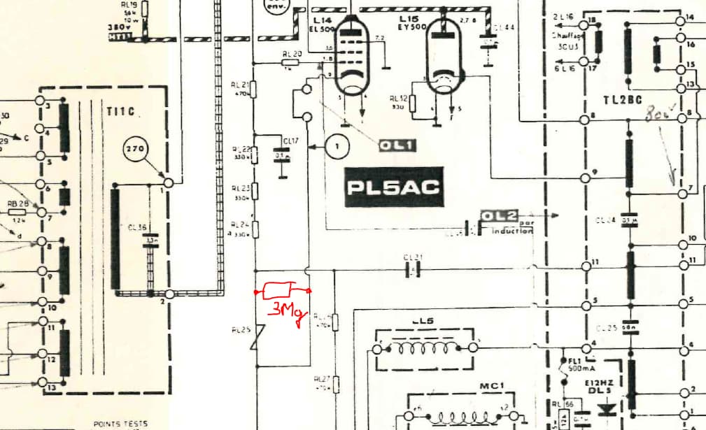

La tension de la cathode reste toujours élevée à 7 volts contre 1 mentionné sur le schéma.
Une resistance de 3 meghoms shunte la cathode de l’EL509 à RL24 et CL21, elle semble bien montée d’origine mais pourtant elle n’apparait pas sur le schéma!
Si j’enlève la resistance la tension monte à 7.5 volts, et bien sûr l’image s’élargit encore plus.
Comme écrit plus haut la tensionà la grille est de -86volts et la tension du signal de 250v crête à crête, conforme au shéma.
Question de néophyte :
En adaptant la valeur de cette résistance de 3megohms pour obtenir 1volt à l’anode serait’elle la solution?
