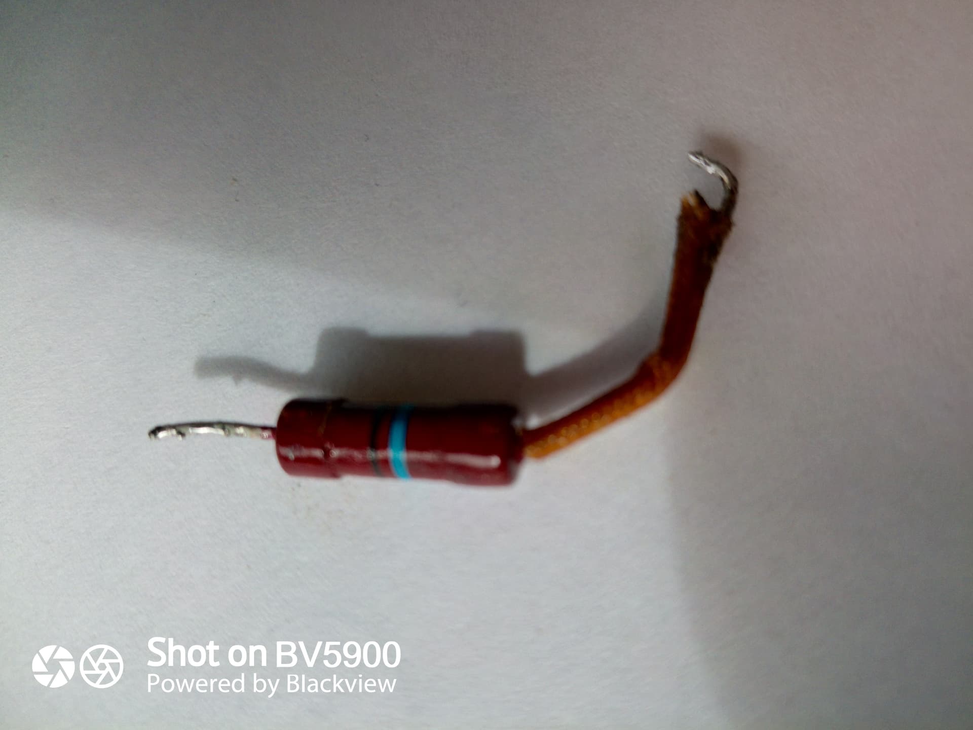

Concernant la linéarité horizontale, le défaut venait du réglage de la self idoine que j’avais reglé pour obtenir une image complète sur l’écran au détriment de l’aspect géométrique.

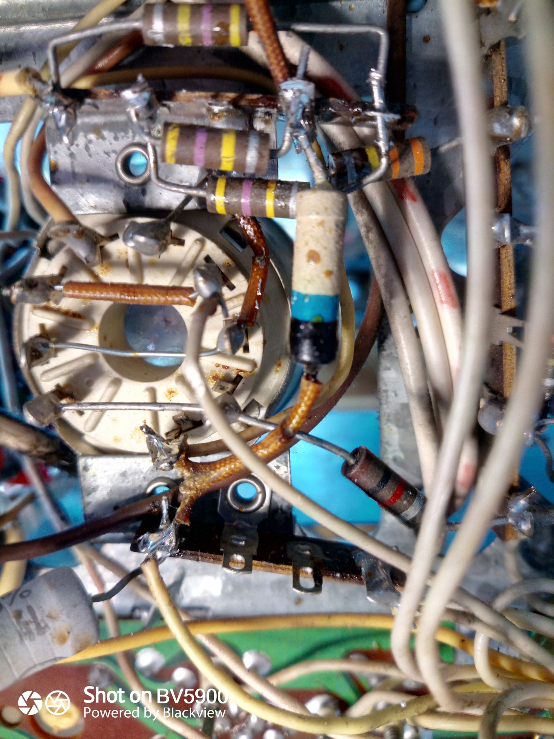

Hier soir, je me suis repenché sur la panne, d’évidence située sur l’étage ligne avec une tension trop forte sur l’écrande l’EL509.
Le composant en défaut ne figure pas sur le schéma… en le subsituant d’un autre CAB3, l’image est redevenue bien dimensionnée avec de nouvelles plages correctes des potentiomètres lignes et cadrages, et une linéraité horizontale parfaite après retouche de la self.
Le composant en défaut :
Remplacé par ce même composant ayant résolu la panne (noir bleu blanc) :
Ce composant ne figure pas dans le schéma, il shunte de la cathode EL509 à CL26 et RL21.
Au test de l’ohmètre, la resistance est infinie pour chacun des deux composants (ohmètre pouvant mesurer jusque 30 megohms).
Question un peu improbable : qu’est ce que ce composant? Une résistance? une VDR?
