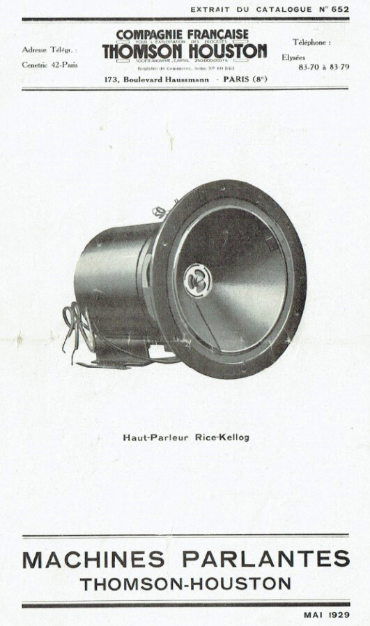

il font pourtant parti du catalogue Thomson mis en ligne par patrick
on y parle clairement de Thomson Houston
alors thomson ou ducretet thomson la plaquette datant de 1934 publicitaire me semble claire ?

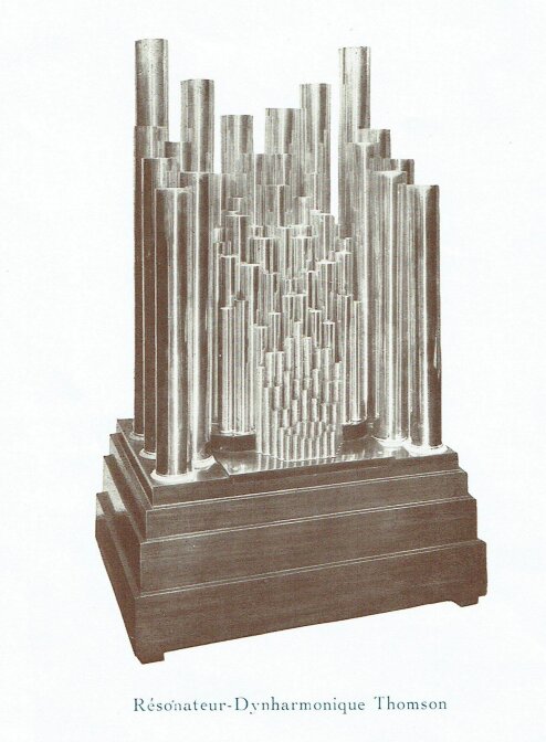

et il y a cela que je ne sais pas trop ou caser
HP ou resonnateur passif ??

j’ai trouvé ceci
le son sort d’un hp électrodynamique vers les tubes d’orgue
ce sont des ducretet thomson

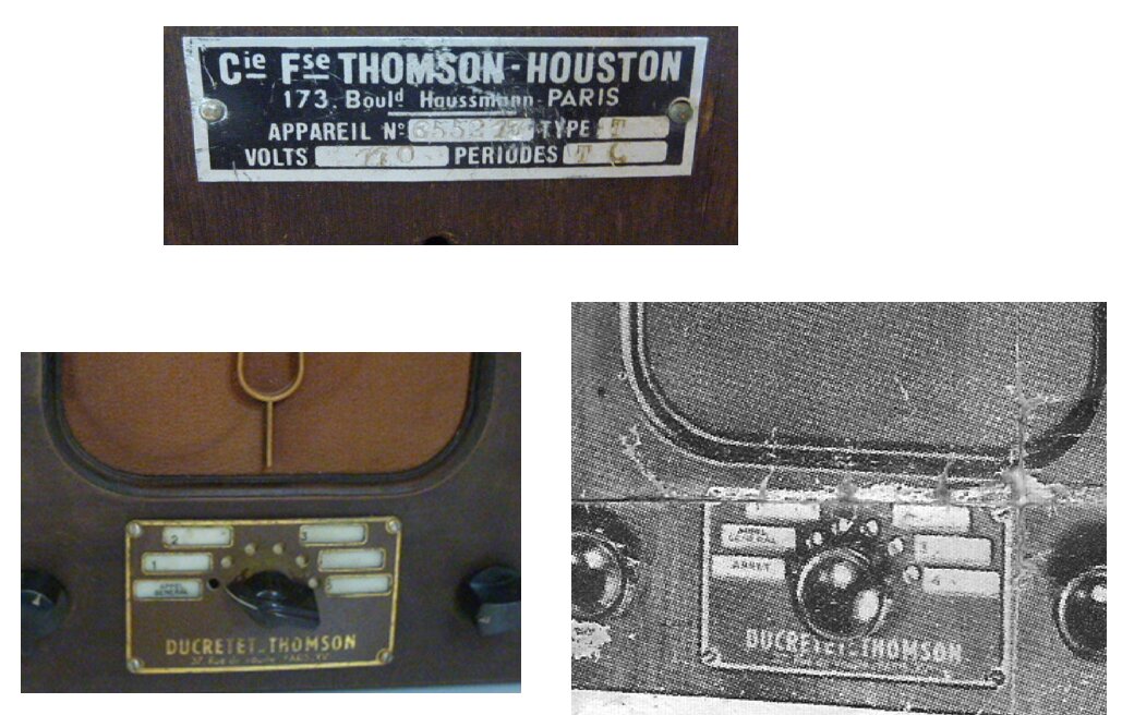

au debut je pensais que c etait des Thomson Houston
mais avec les pubs que j avais vu et les fiches deja crées sur le GL ce serait des ducretet thomson mais cela devait correspondre a certaines periodes mais je n ai pas ces dates
en plus deux adresses pour Thomson Houston
rue de Vouillé et Boulv Haussmann
Rue de Vouillé etait l’adresse de l’usine ducretet thomson en 1932 qui produisait les appareils « la voix du monde »
tout cela semble tres imbriqué
je dirais meme plus : CF le teleparleur
face avant ducretet thomson et diapason face arriere CFTH et la doc ducretet thomson sans le diapason
et pas les memes boutons
Je n’ai jamais entendu ces haut parleur résonateur, çà fonctionnait avec une soufflerie ?

celui que tu as corrige en thomson houston est bien un simple thomson donc a mon avis beaucoup plus tardif que le premier Thomson houston
ils se sont debarrasse du montage tous courants du premier thomson houston
on vois sur le chassis un enorme transfo d’alimentation ( probablement 25Hz)
les dates sont farfelues il doit bien y avoir 5 a 10 ans d’ecart entre les deux modeles au vu des jeux de tubes

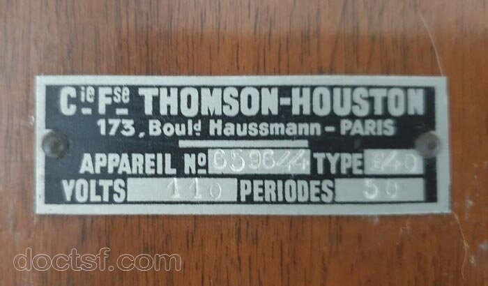

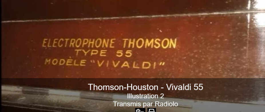

Oui pour le logo de façade, mais les plaquettes signalétiques mentionnaient toujours CFTH comme celle du Lulli E40 de 1935 :
Les modèles Chopin et Ravel ont également une plaquette CFTH selon les photos du GL.
Le premier électrophone est présenté en 1929 :
…comme « Électrophone Thomson »
