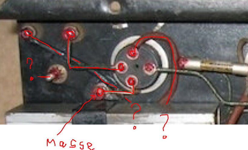

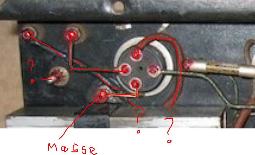

La on est exactement sur le bon modèle.
Il me semble que les deux condensateur double sont des modèle papier ou à huile?
quand on aura fait le schema je pourrais dire pas avant
me donner les renseignements ou vont les fils ??
les deux bornes en haut a gauche viennent de l’énorme potentiomètre de volume qui est relié directement a l’aiguille.
La borne juste en dessous c’est la masse du câble qui vas sur l’énorme potard.
Ce potard est tellement gros que je me demande si il ne s’agit pas d’une sorte de variac BF ?
La borne marqué Masse est bien une masse (vis de fixation de la bride du condensateur)
Pour les deux point d’interrogation du bas je sais pas, car je n’ai démonté le gros condensateur.
Je soupçonne que le câblage du point d’interrogation de droite (fil rouge) est été modifié par un (!!!) qui est passé avant moi, en tout cas je n’ai pas les 4 volts de préchauffage de l’anode.
les pots etait asses enormes a l’epoque question de technologie on ne savait faire que des pots bobinés et plus la valeur etait elevée plus le pot etait gros
photo du pot
ou vas le fil indique en jaune ?
