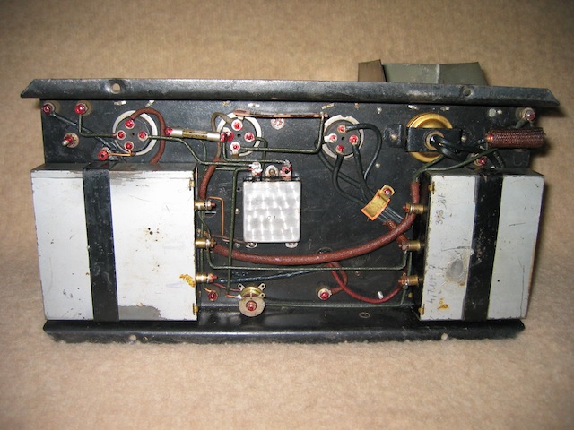

je suis sur un Thomson Houston Vivaldi N° 664 002 Type 55 110V P50,
découvert récemment. Des différences notables par rapport à celui qui a déjà donné lieu à discussions il y a un moment déjà.
Le bras en bakélite, et le shéma électrique semblent autres à vue.
Je suis prêt à joindre des photos mais franchement je ne vois pas comment procéder à partir de la page forum (sic).
Quelqu’un a-t-il le schéma? et les explications pour le comprendre?

des photos seraient plus efficaces pour la recherche

pourrait on avoir une photo du chassis dessus et dessous

Voici un lien vers un message ancien concernant les machines parlantes Thomson-Houston ( l’amplificateur de l’électrophone modèle Vivaldi, première mouture, comprenait 3 ou 4 lampes électroniques plus une régulatrice, selon les versions ). Il n’y a malheureusement pas de schémas officiels de la marque pour ces appareils Thomson-Houston de la décennie 1930’, présentés dans différentes configurations électroniques pour un même modèle :

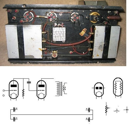

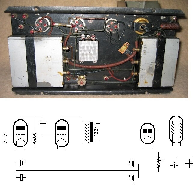

avec de bonne photos on pourrait relever le schema …
@DAT44 on fait quoi ?
je vous aide a relever le schema et resoudre votre probleme ?
