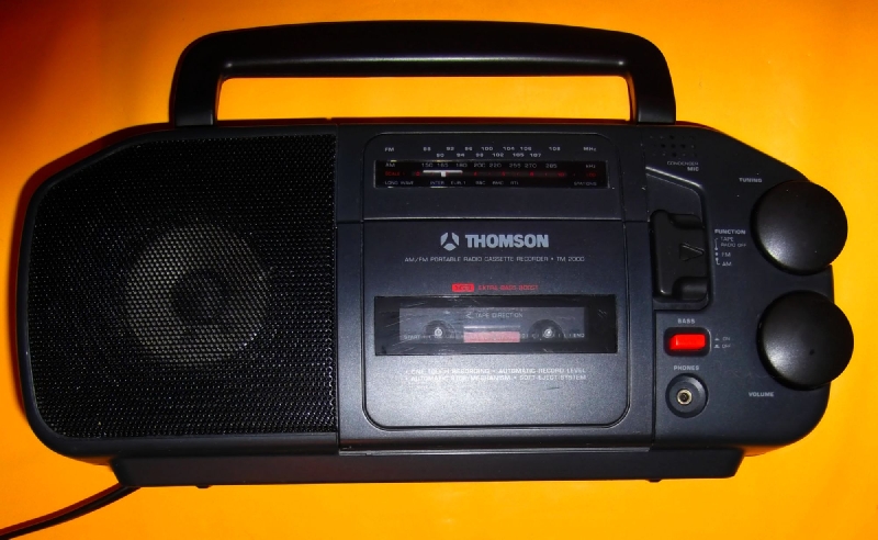

J'ai un radio cassette THOMSON TM 2000, pas dans le GL? en panne, la réception est claire lorsque je l'allume et se détèriore rapidement après quelques secondes d'écoute comme si les piles étaient morte, hors elles sont neuves. Je n'ai pas de schéma alors je le cherche. Mais si quelqu'un a une idée de la panne je suis tout ouie

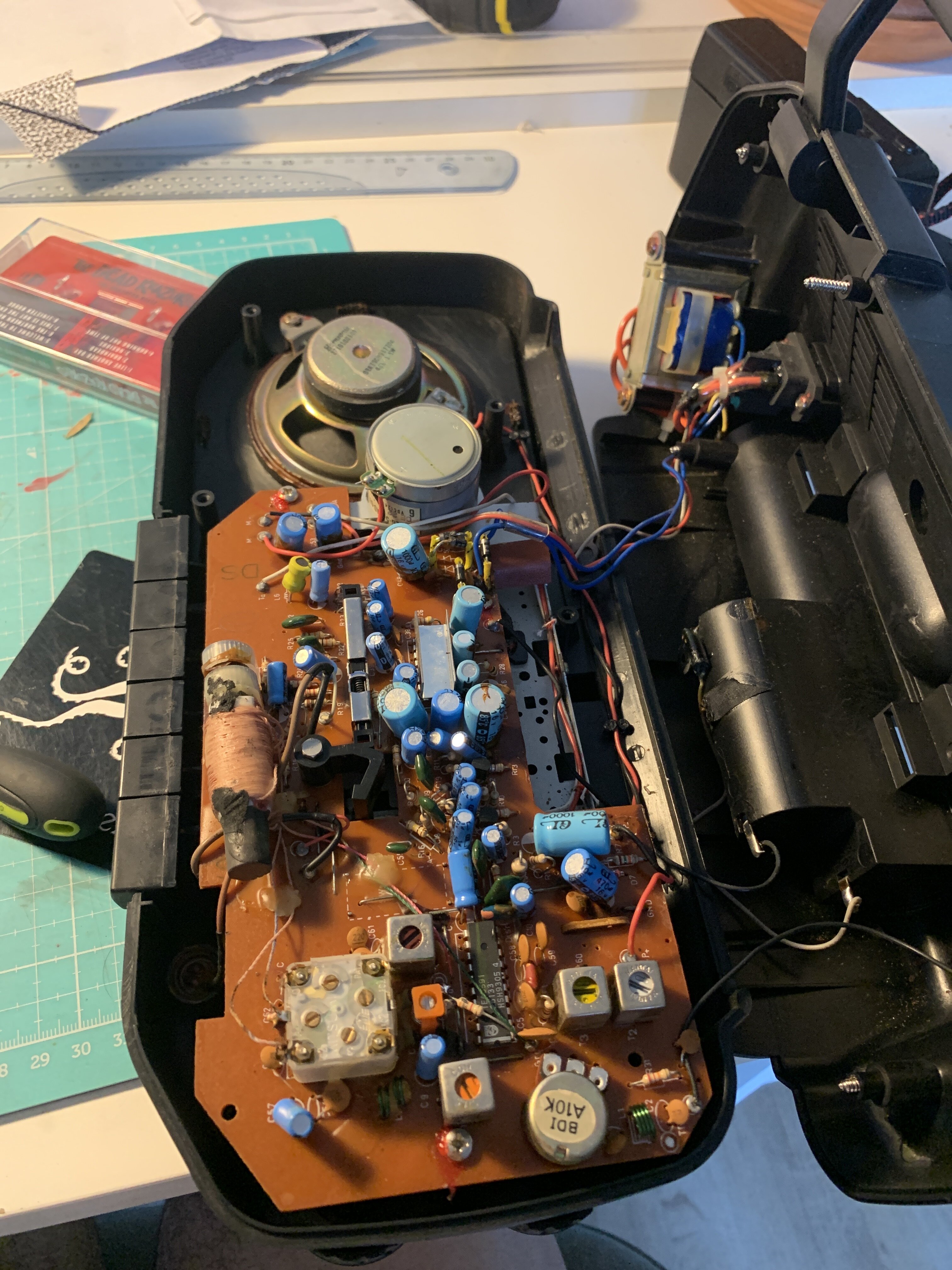

1-      J’ai démonté l’appareil vérifié quelques Condos et quand je l’ai remonté pour faire les essais avec la cassette, (je n’avais pas pensé à essayer avant), j’ai pu constater que la lecture se déroulait très bien, le son OK donc l’étage BF fonctionne correctement par contre je ne reçois plus aucune station, cette fois ci la panne est franche donc peut-être plus facile à déceler.
2-      J’ai pris des photos je vais essayer de les envoyer mais elles ont fait « bugger » le premier message que j’ai essayé de vous envoyer

....J'essaye une photo...
Probablement trop lourde. Attention aussi au nom des fichiers (les caractères spéciaux sont souvent poblématiques)

Le TM2000 c’est ça :
Bonjour à tous
Effectivement mes photos étaient trop lourdes donc les voilà à la bonne taille, c'est bien le modèle présenté par Jean Louis.
Donc, je reprend, fonctionnement avec cassette OK, lorsque je passe en FM la réception est claire pendant quelques secondes puis se dégrade très vite jusqu'à ne plus entendre que le souffle.
Je pense à un problème de condo, mais lequel? Sans schéma et avec des processeurs je crains qu'il n'y est que la chance

Les problèmes viennent souvent du contacteur cassette FM AM il faut sortir la plaquette du dessus et essayer de le nettoyer avec un produit contact, le faire fonctionner ça remarche mais toujours avec de faux contacts

pour ce genre de commutateur l’déal serait de le démonter pour nettoyer les palettes de contact, mais l’opération est risquée!
Alors, sans le dessouder, je vaporise a l’intérieur du produit KF CONTACT puis je refais toutes les soudures et enfin je le fait coulisser une dizaine de fois:
le KF agissant à chaud est tres efficace et en général on obtient ainsi un bon résultat.
