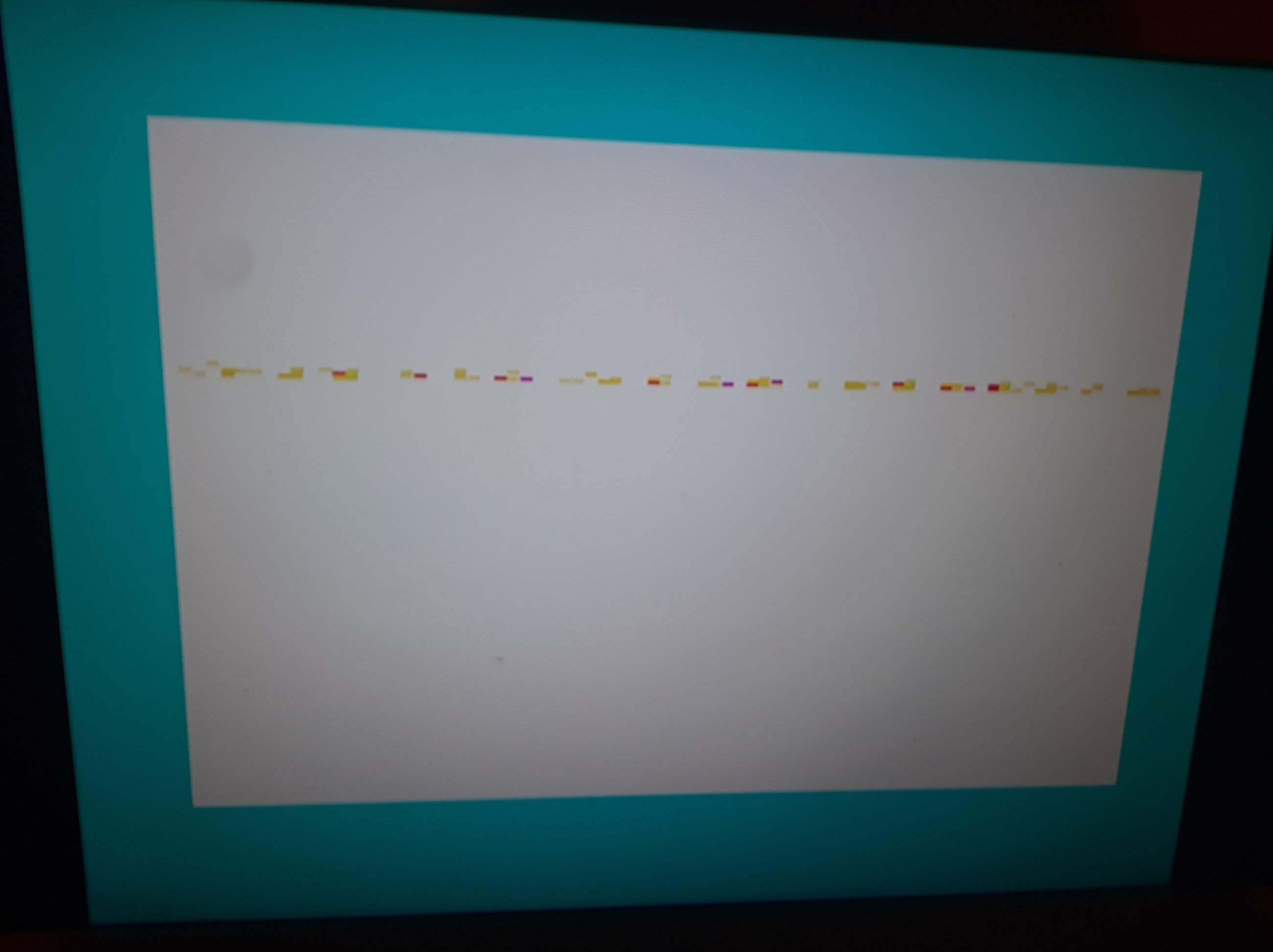

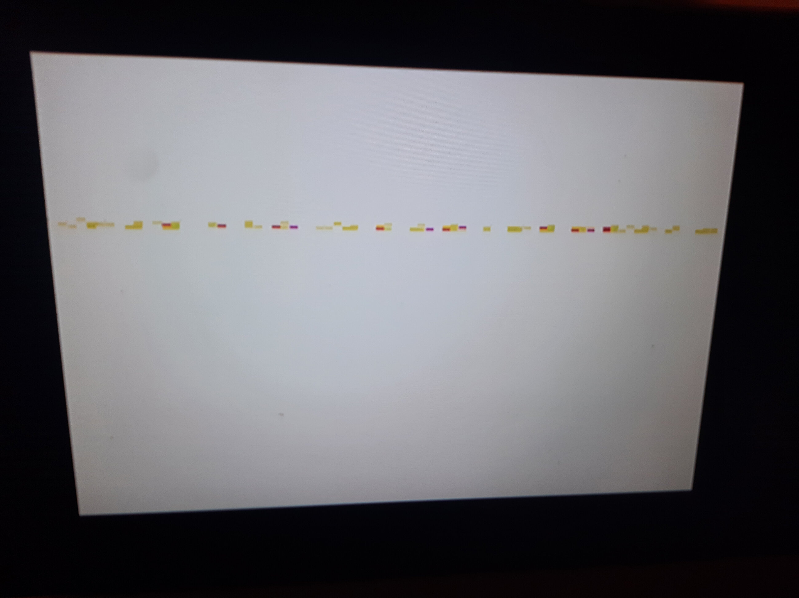

Il y a quelque temps jai retrouvé un Thomson TO7/70 de 85, je l’ai donc branché et… Un belle écran buggé et qui varie un peu en appuyant sur reset (photo en pièce jointe). Rien à faire avec mon niveau : jai laissé tourné : rien, nettoyé la carte au nettoyant contact en verifiant les soudures des différents puces (elles sont plutôt belles) : rien…

Jai regardé les deux vidéo (celle de la présentation de l’ordi et celle où il y a un ordi qui a le même problème que moi, mais jai déja vue cette dernière mais cela ne marche pas pour moi car mes soudures sont bonnes et jai nettoyé l’entièreté de la carte). Jai aussi vue la page du forum qui parle d’un problème de lecture de la cartouche basic. Cependant je n’ai rien vu d’autre concernant mon problème dans mes recherches…
Dans ce cas, il faut commencer par chercher le schéma, sortir son multimetre, un oscillo c´est mieux et se lancer. Dans l´ordre, les différentes alim, l´horloge, le signal reset et si pas ça, ben ça se complique…

De mémoire, il y a beaucoup de problème de mémoire sur ce type d’appareil.
Le dépannage se fait avec le doit, la puce mémoire RAM qui surchauffe est celle qu’il faut remplacé, la méthode est con, mais efficace dans la majorité des cas.
