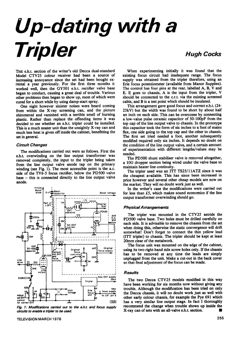

Il est temps que je vous partage ce petit retour d’expérience concernant l’adaptation d’un tripleur en lieu et place de l’enroulement élévateur sur un bon vieux TVC3.
J’avais, au départ prévu de poster tout le tuto complet sur mon site mais faute de temps, je n’en est pas encore terminé la rédaction.
Tout d’abord, il faut dire que le plus simple pour Elyes serai évidement de monter une autre THT complète, elles sont encore très répandues et comme le montre Kiki37, celles des SChNEIDER / TEVEA sont compatibles (du châssis CL5 au 70).

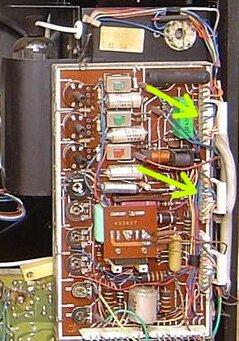

Concernant notre adaptation de trpileur, je suis partis de ce document découvert sur un forum anglais:

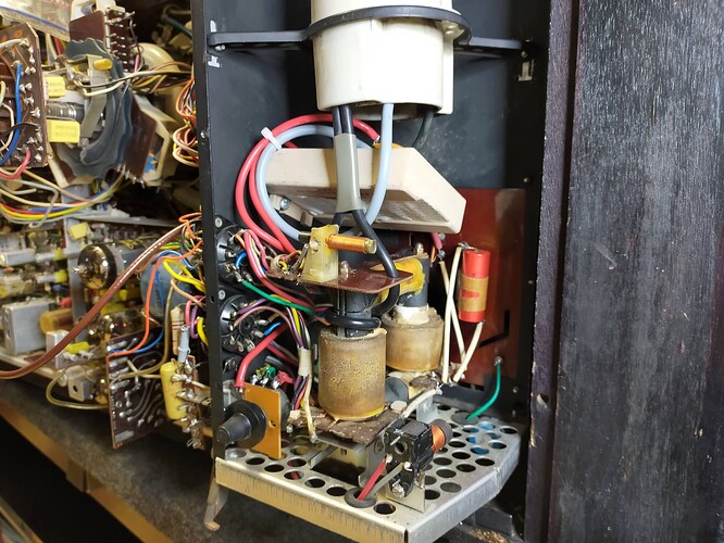

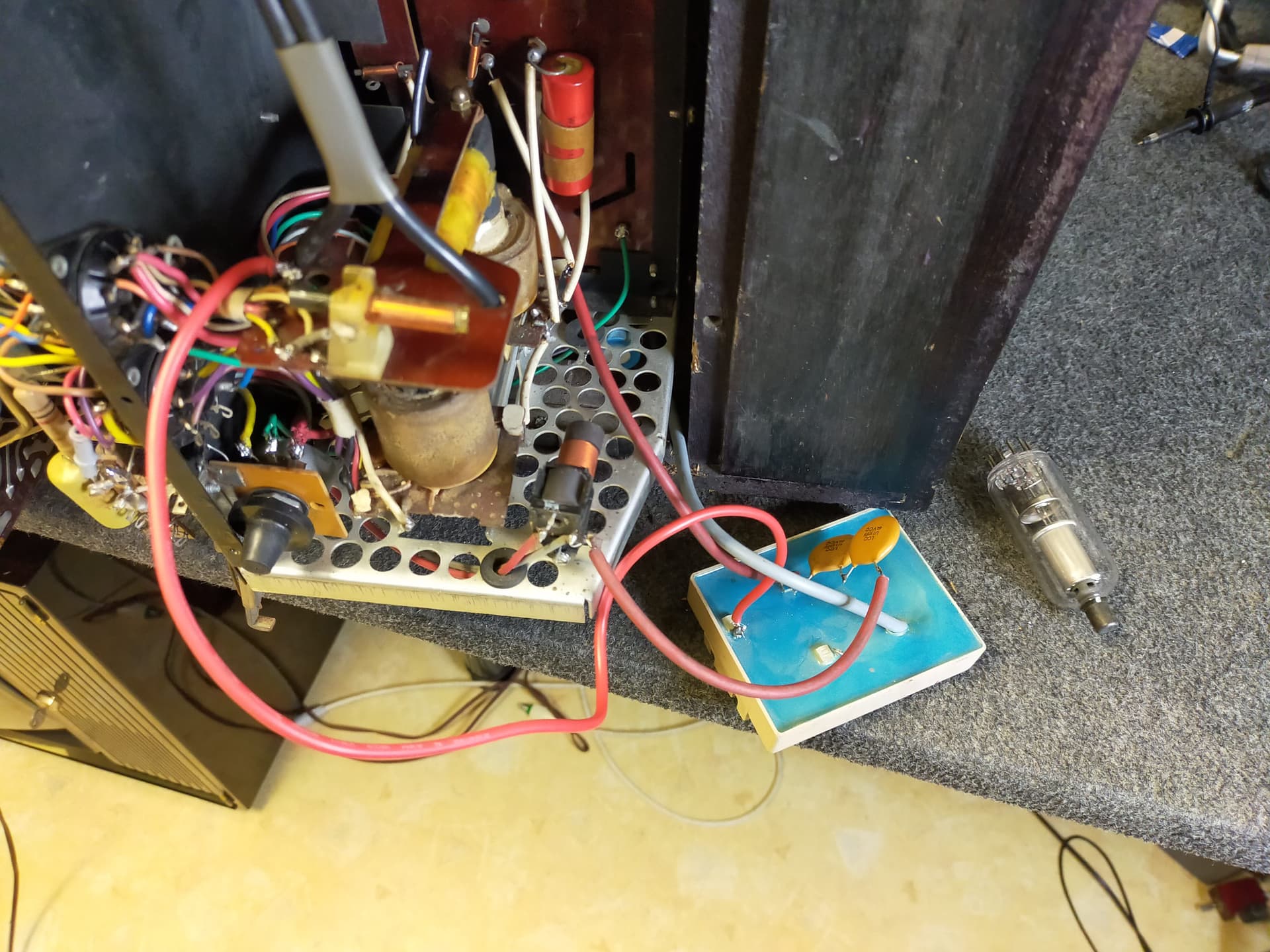

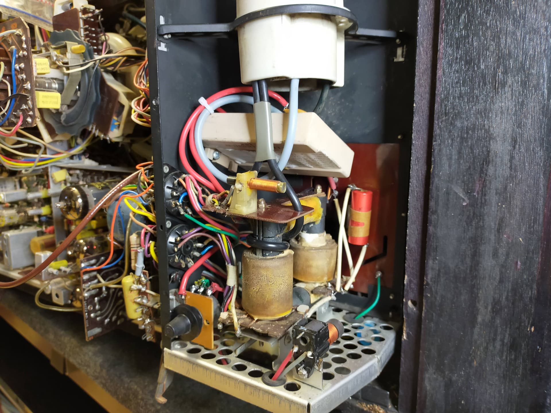

Et voici le montage dans la tourelle de mon TVC3:
Au départ, j’avais connecté simplement le tripleur (genre TVK52 de TVC5 ou CBB6) directement entre l’anode de la puissance ligne et la masse, la ventouse connectée au tube. L’image manquait de largeur et le potentiomètre de focus en buté ne donnait pas une concentration parfaite du spot.
J’ai ensuite connecté les 2 condensateurs de 150PF/6KV (origine accord THT de D8) montés en série, entre l’entrée du tripleur et la masse. En retouchant la résistance ajustable de régulation THT je suis parvenu à une amplitude horizontale parfaite. La modification d’un pont résistif m’a permis d’avoir une plage de réglage correct du focus.
Il a aussi été nécessaire de modifier le seuil d’action du frein de faisceaux.
Bilan final, mon TVC3 fonctionne quasiment à la perfection, la THT est d’environ 23/24KV et le pompage de l’image est tout à fait acceptable. Hormis ce détail minime, l’image à la même qualité qu’avec le fragile enroulement élévateur d’origine.
Cela fait plus de 2 ans que j’ai effectué cette modification, certes je ne fait pas un usage intensif de ce téléviseur, mais il doit bien tourner pas loin d’une dizaine d’heures par semaine.
Il faut dire que le primaire de la THT est bien soulagé, il est tout juste tiède après 3 heures de fonctionnement tourelle fermée. Le meilleur rendement du tripleur et l’absence de cette charge active par PD500 assez énergivore ne peut être que profitable à la fiabilité de ce qui reste de la THT.
Finalement, si ça fonctionne très bien, la mise en application n’est pas si simple. Il faut expérimentalement modifié l’accord THT, la tension de focus et le frein de faisceau.
Pour un TVC4, il faudra peut être conserver l’enroulement d’accord d’harmonique de l’enroulement élévateur et bien respecter le sens de raccordement (la phase) lors du remontage sur le noyau.
Le téléviseur sera ainsi bien fiabilisé, surtout pour un usage aussi intensif.

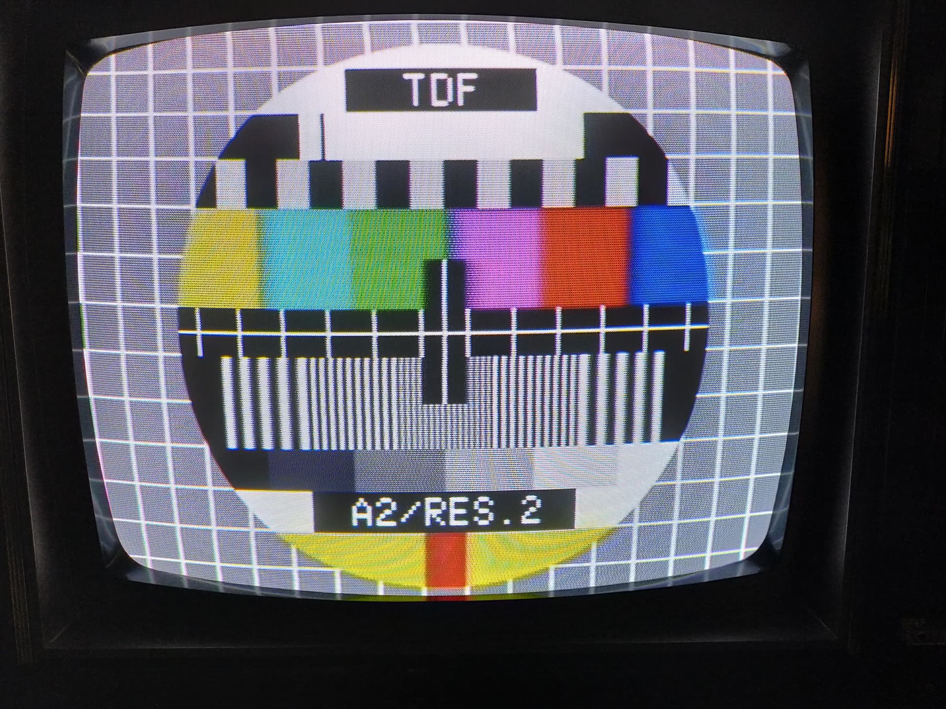

Une petite capture du résultat en image:
Jean-Luc

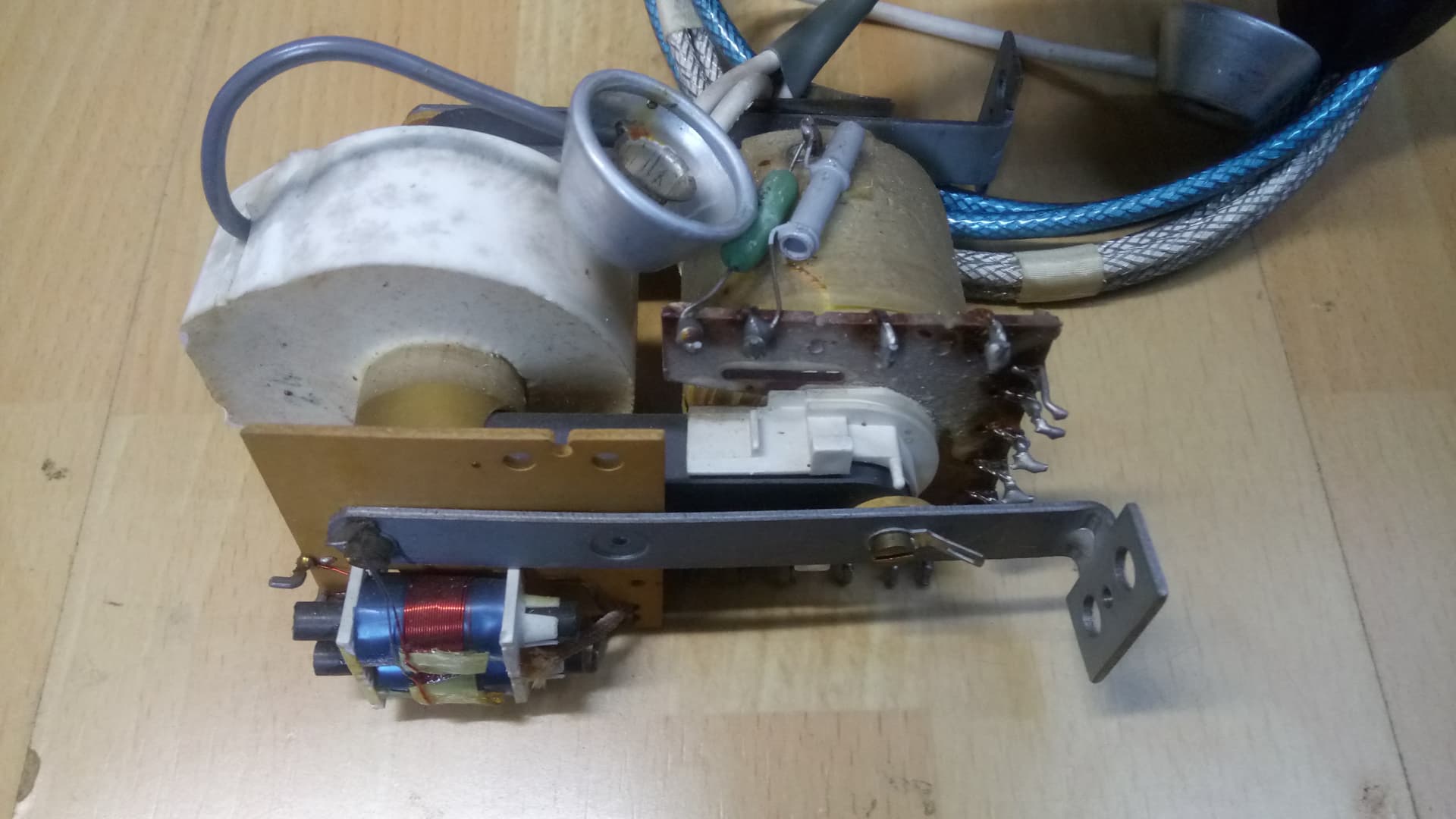

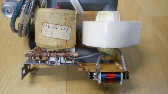

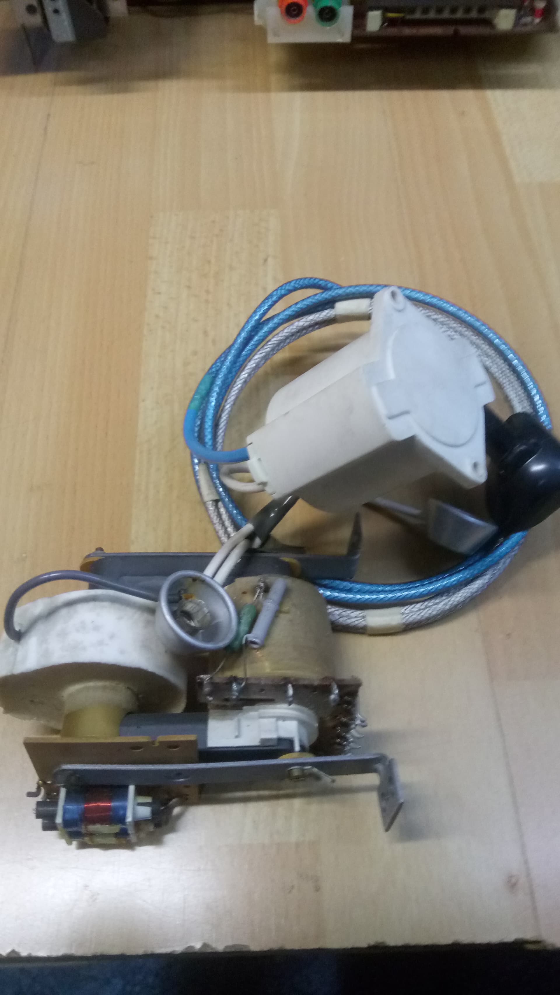

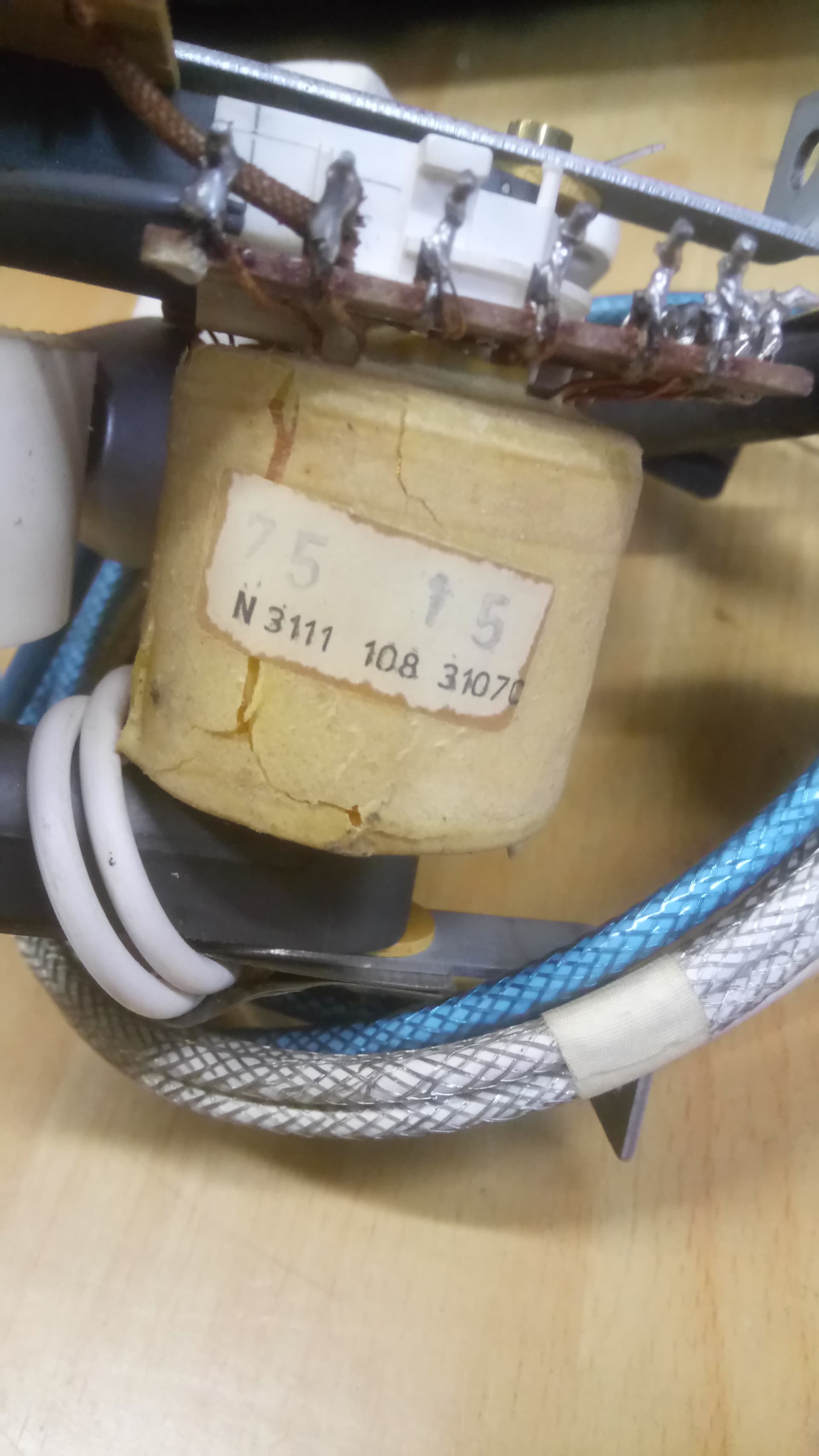

Bonjour Elyes, j’ai cherché dans mon stock et j’ai trouvé ce transfo de ligne .
Olivier.
Wahou , elle ressemble beaucoup, ça vient de quel châssis ? Merci !!!
apparemment c’est une ST2107

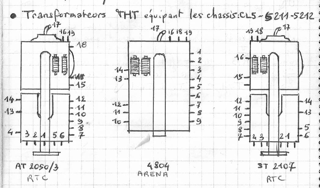

Outre Philips et Schneider, ce THT a équipé d’autres marques, il était disponible chez les revendeurs de pièces détachées (Omnix-Radio à Tours pour ceux qui ont connu :wink: )
Si c’est pour un tube couleur de plus ou moins la même taille je peux l’adapter
Ben j’ai cité le modèle du châssis plus haut 5212 (et aussi châssis70)
Sur le 5212 les cosses étaient reliées à un connecteur se branchant sur la platine BTL
Schneider (SERATEL Services) les commercialisait toutes câblées, ce qui permettait un échange rapide chez le client, mais le prix était en conséquence !!.
Par la suite, je les prenais chez le grossiste, récupérais câbles et connecteurs du THT HS et je les faisais recâbler par notre apprenti (exercice de soudures et d’observation pour lui et gain de temps pour nous :slight_smile: )
D’ailleurs à l’origine elle a été montée sur le châssis CL5 Arphone/Tévéa et Schneider .
