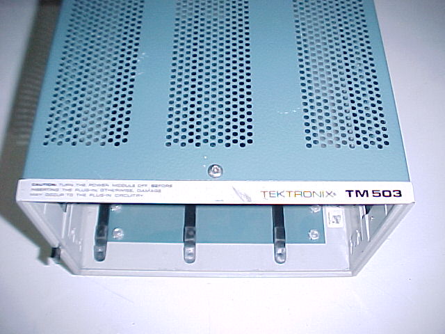

Vous cherchez le tiroir pour le tiroir (plug-in) ?
Ou plutôt l’alimentation qui va bien ?

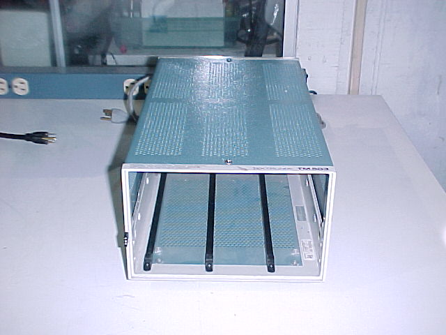

Il s’agit des TM501 (1 module) ou TM503 (3 modules) ou TM504 (4 modules.)
Il y a aussi le TM502 (2 modules) et le TM506 (6 modules) et le TM515 (5 modules, portable)
On en trouve régulièrement sir eBay, le plus répandu est le TM503…
Et le plus rare… le TM501
Ce serait un TM502, un TM503 peut aller aussi en laissant une case de libre.
Je recherche pour l’alimentation
Cordialement
André

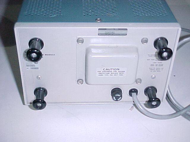

les boitiers TM de la série 500 comportent un transforateurs et les transistors de puissance d’une alimentation stabilisée dont la partie commande est sur la carte de fonction
vous pouvez donc avec un TM503 vous constituer un ensemble de mesures avec gérateur de fonction (série FG) un multimètre (série DMM) et un oscillo (SC501)
il est prébérable d’avoir un TM504 si on veut faire de la HIFI (deux FG et un double trace SC502)
le point fragile des TM503 sont les transistors de puissance ,spécifiques à TEK, et li faut bricoler pour les remplacer
l’interrupteur du tiroir est commandé par une tirette et est difficile à trouver; il est plus simple de le remplacer
les schémas des tiroirs sont presque tous sur bama.sbc.edu/ ou sur edebris
Ce générateur nécessite un TM502 à lui tout seul
