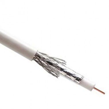

  • Le câble de descente doit être un cable de qualité à feuillard alu style 17 ou 19 VATC

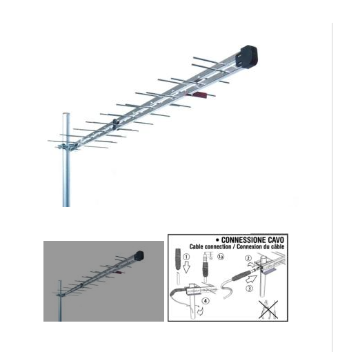

  • L’antenne doit être une antenne Large bande (même ancienne analogique) et pas une Yagi à bande étroite
  • L’idéal est une antenne moderne filtrée au delà de 700MHz. L’idéal à mon avis : Une Fracarro (Portenseigne) Lambda 9 éléments. Plus fabriquée mais on en trouve encore à la vente neuves.
Une installation qui présente des pertes importantes (mauvais câble, antenne à bande étroite, antenne perturbée par la téléphonie 700-900 MHz) pourra fonctionner par beau temps et décrocher sur certains canaux lorsque le niveau reçu diminue…
phn811912-cable-antenne-tv-17-vatc
Oui et non : à l’extérieur, mieux vaut employer du 17PATC : moins sensible aux UV il résiste plus longtemps, par contre il ne doit pas être employé à l’intérieur car 'inflammable"

Pas une Yagi à bande étroite, c’est sur, mais il y a des antennes performantes : les antennes Log
et même les doubles log à haute performance
Enfin citons aussi l’antenne panneau, surtout sous toiture (grenier) où les ondes sont « stratifiées »
C’est l’antenne installée chez moi et que j’ai beaucoup « montée » chez mes clients

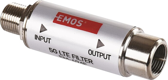

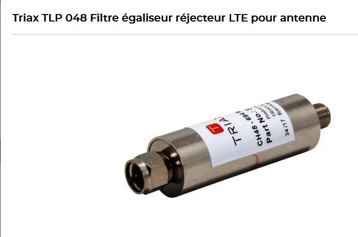

et sans changer l’ antenne large bande ancienne , avant le TV ou juste avant le préampli si intérieur à la maison , un filtre 4G /5G qui coupe net au dessus de 690 MHz; et qui ne coûte env que 10 euros sur le net
exemple
https://www.amazon.fr/Blocage-Passage-connecteur-J5711-argenté/dp/B0B75CHXCC/ref=asc_df_B0B75CHXCC/?tag=googshopfr-21&linkCode=df0&hvadid=603027267001&hvpos=&hvnetw=g&hvrand=1543928141094399592&hvpone=&hvptwo=&hvqmt=&hvdev=c&hvdvcmdl=&hvlocint=&hvlocphy=9055161&hvtargid=pla-1761592644711&psc=1&mcid=a7274841d6a132e78044c717c81c00ac
mais il y en a plein d’ autres !
moi j’ ai mis celui ci chez moi , chez ma voisine et à l’ immeuble
vérifié à l’ analyseur de spectre , très efficace
