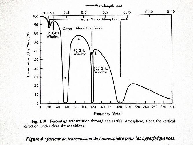

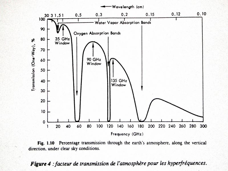

  3. Ce n’est pas le degré d’hygrométrie qui perturbe la réception, mais le nuage de pluie qui fait barrage aux ondes de fréquence élevée…
" On sait bien que les radiations lumineuses et infrarouges sont arrêtées par une couver­ture nuageuse, même légère. En revanche, la propagation des micro-ondes, au moins jusque vers 10 GHz, n’est quasiment pas affectée par les nuages ou même par la pluie. "
" L 'atmosphère est bien transparente pour les fréquences inférieures à 20 GHz. Vers 22 GHz il y a une raie d’absorption peu intense de la vapeur d’eau, … "
dans la bande TV UHF , on en est loin !!! 8)
radiometrie.free.fr/I-A.htm

@ cLAUDE 27 : Hola ! La propagation des ondes de l’ordre de 10 Ghz ne serait pas, d’aprés vous, affectée par les nuages et la pluie ? Moi, j’affirme le contraire, et ce n’est pas Pierrot du 82 qui me contredira !
Personnellement, au contraire, j’attends la pluie, les nuages et les orages pour justement tester la propagation sur 10 Ghz…et ça marche !!
salut
je crois qu’ il vous faut changer de lunettes ou envisager d’ en porter 8)
relisez bien ce qui est écrit ! :wink:
" En revanche, la propagation des micro-ondes, au moins jusque vers 10 GHz, n’est quasiment pas affectée par les nuages ou même par la pluie. "
Nous parlions alors de la réception de la TNT dans la bande UHF , en deça donc de 1 gHz !
Bien évidemment tout le monde aura pu constater que sur les réceptions satellite , donc au delà de 10 GHz , une forte averse de pluie , ou la présence dans l’ axe de pointage de la parabole d’ un gros nuage d’ orage chargé de grêle affecte notablement la propagation jusqu’ à faire parfois perdre le signal pendant plusieurs secondes , voire plusieurs 10aines de secondes ! 8)
Il ya plus de 20 années que je n’ utilise quasiment que la réception satellite à usage domestique , mais ai aussi fait à titre professionnel des installations pour des clients et j’ ai bien évidemment constaté ce phénomène . Les bilans de liaison calculés qui doivent garantir dans les stations de réception des réseaux de TV par câble une bonne réception pendant plus de 98 ou 99% du temps nous amènent ainsi à proposer et installer les diamètres de paraboles de réception en rapport avec ces obligations !
Mea culpa, j’avais lu un peu vite.Par contre, s’il est exact que plus on monte en fréquence, plus ces perturbations se remarquent, il ne faut pas laisser supposer qu’en dessous , rien ne se passe.En ce qui me concerne, je surveille ces bandes disons de 50 Mhz à 10 Ghz ( il y a de la marge) et bien entendu, on constate les mêmes phénomènes.C’est ainsi que la bande 400 Mhz ( dont on parle donc) est également sujette à ce genre de phénomènes, que ce soit en télé comme en radio d’ailleurs.J’ai beaucoup pratiqué l’émission et la réception télévision sur cette bande, ceci depuis les années 60, et j’ai bien souvent remarqué ( et je ne suis pas le seul) de violentes perturbations des images lorsqu’il y a des nuages de pluie entre deux points.Ces phénomènes sont maintenant parfaitement connus, et les anglo-saxons l’appelle " rain scatter".Même si, encore une fois, les observations sont plus fréquentes sur les fréquences plus hautes.
