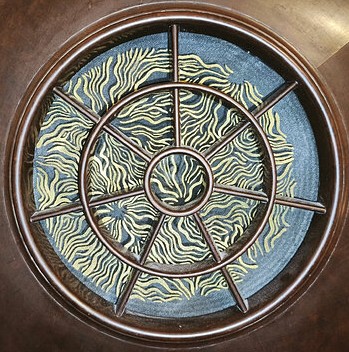

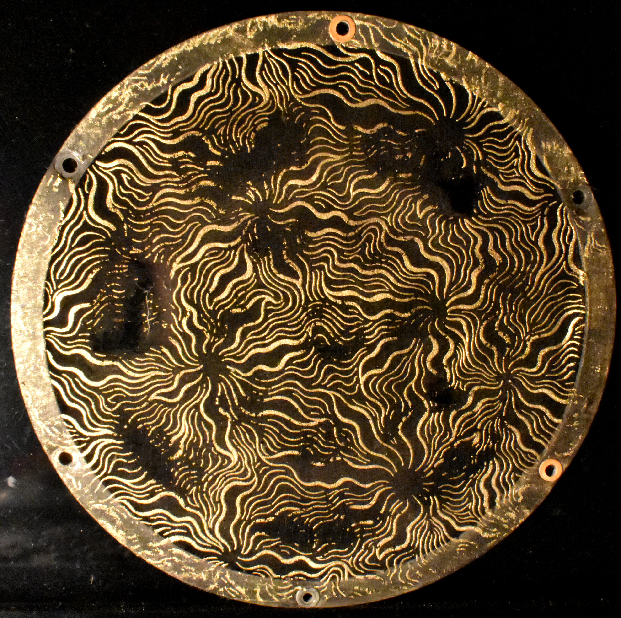

Le dernier dont la couleur or, éclate.
C’est un travail impressionnant que tu réalises ! Ca se rapproche de la qualité des restaurations d’objet anciens ; bravo.
Je dirais que le deuxième a le meilleur aspect à mes yeux. Mais les dorures mériteraient peut-être d’être plus fines, (sous toutes réserves comme disent les juristes :grinning_face_with_smiling_eyes:)

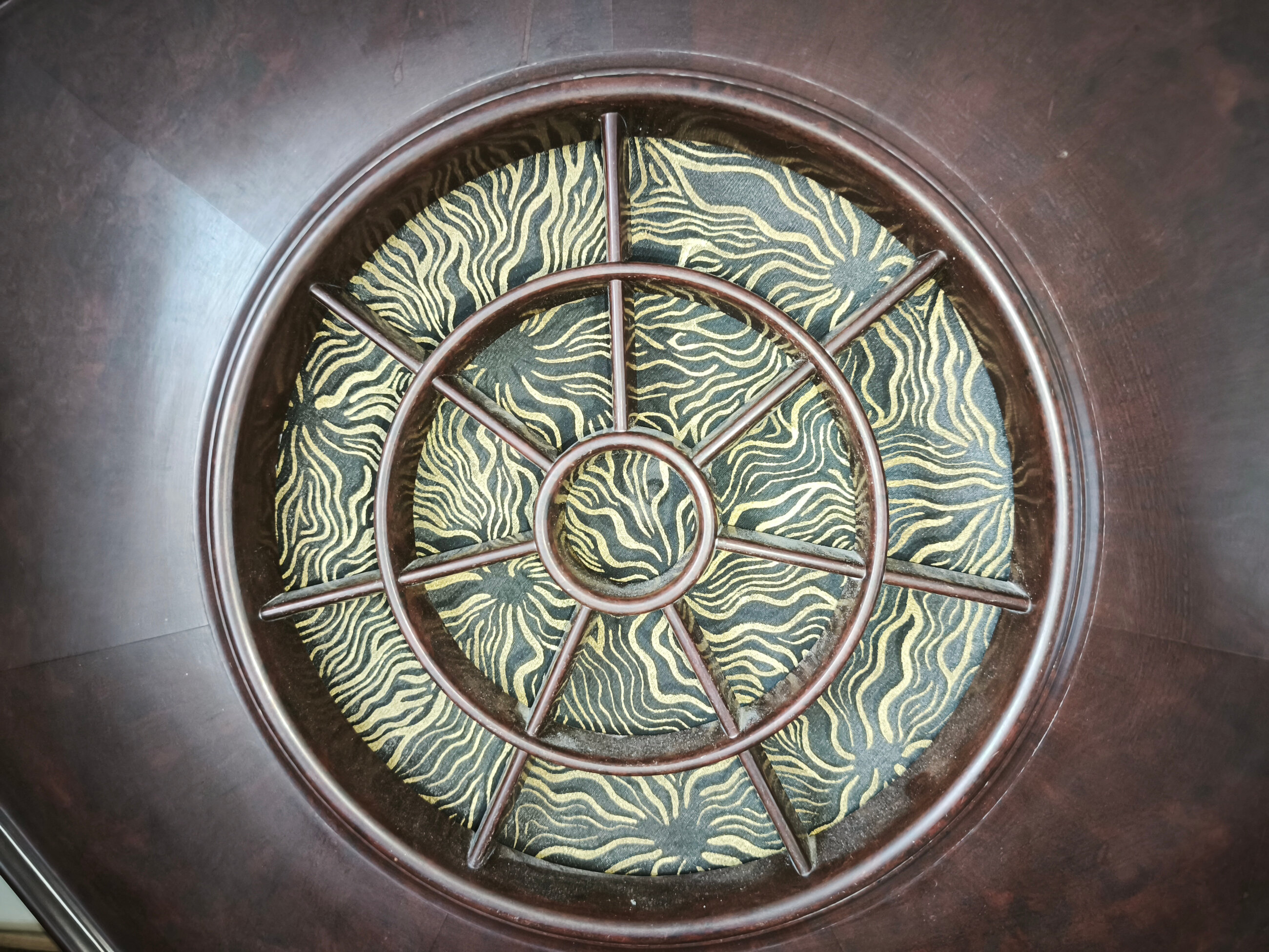

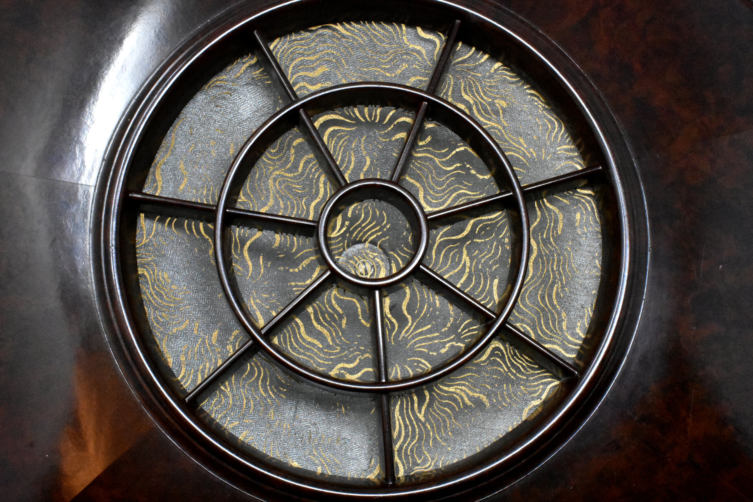

J’ai exhumé mon 2109 et j’ai eu la mauvaise surprise de voir qu’il n’avait plus de scellés…
Ca aurait pu être une bonne chose pour l’ouvrir mais les vis résistent … J’ai donc appliqué la méthode « dégrippant + patience » .

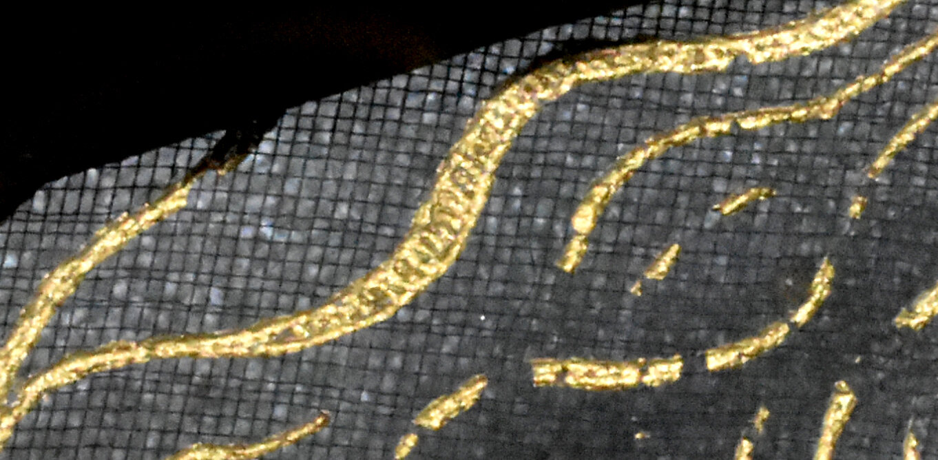

En attendant j’ai pris qqs photos en gros plan
On voit bien que la densité des dorures est plus faible que sur tes essais. Je dirais que tu es à 1 pour 2 et l’original tourne autour de 1 pour 4 ou 5.

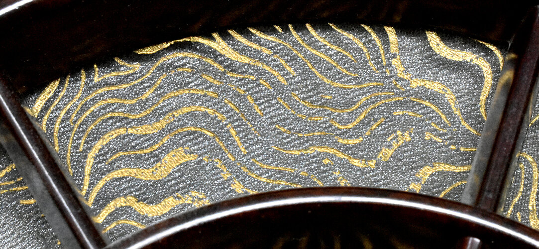

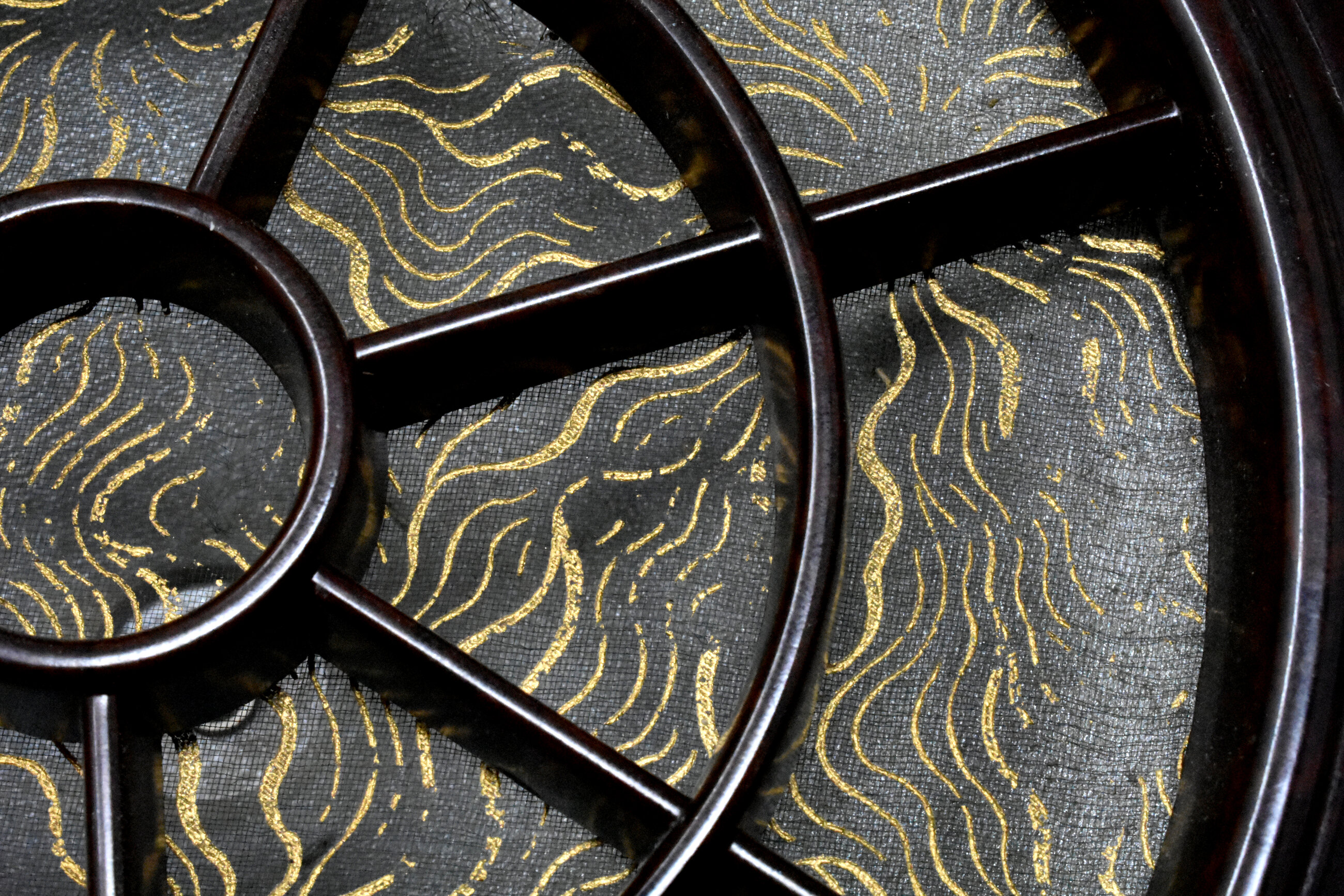

J’ai remarqué que les dessins en forme de vermiculures n’ont pas été faits au pinceau mais plutot avec une forme qui pourrait être un tampon (bois ou métal ) comme le suggérait @radiolo . Pour les plus épais on voit une trace en forme d’échelle qui s’apparente à la gravure, et qui était la plus apte à retenir l’encre, ou en l’occurrence ici la dorure.
J’ai volontairement gardé la haute définition sur ces photos pour apprécier les détails de la dorure et de la trame du tissu, du coup je n’en rajoute pas trop.
Surtout que dès que l’engin sera ouvert je te ferais une photo de l’ensemble vu de derrière sans la grille en bakélite.

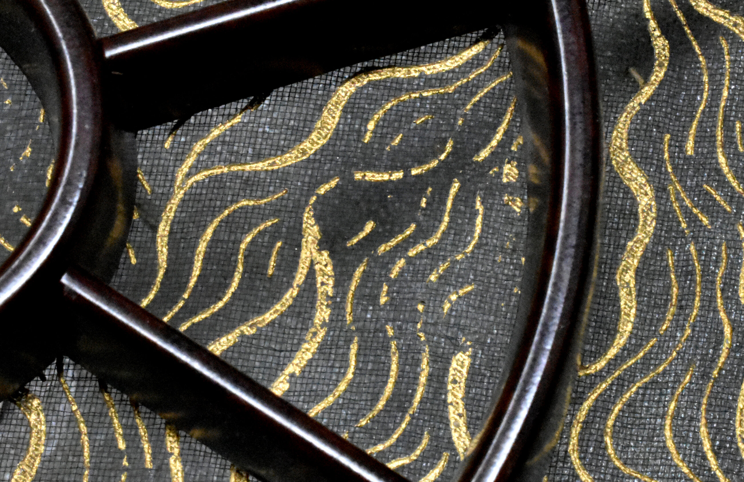

Une petite dernière pour la route :wink:
Et celle-là qui n’est pas mal ; un gros plan sur un détail ou on voit bien le dessin en échelle sur les dorures épaisses.

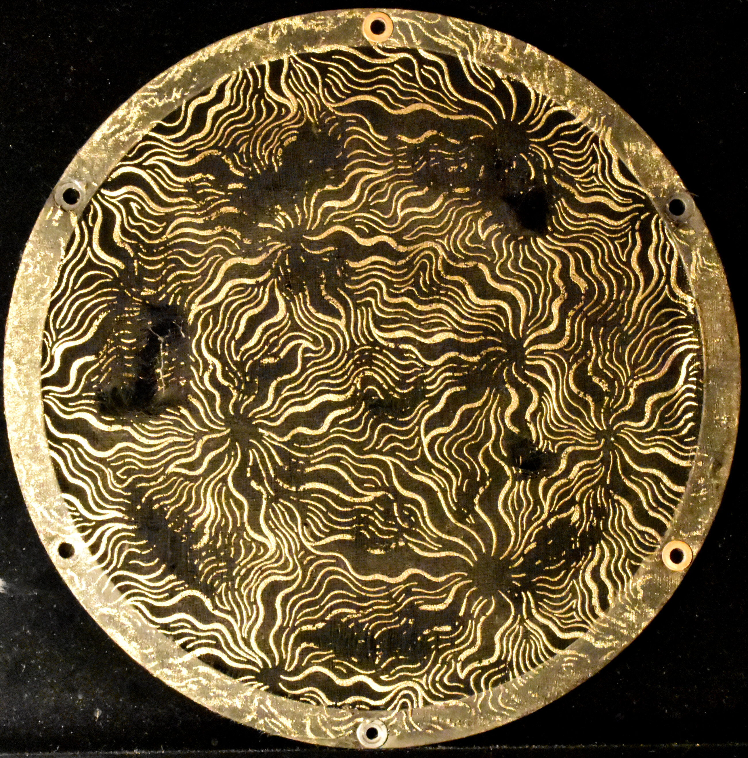

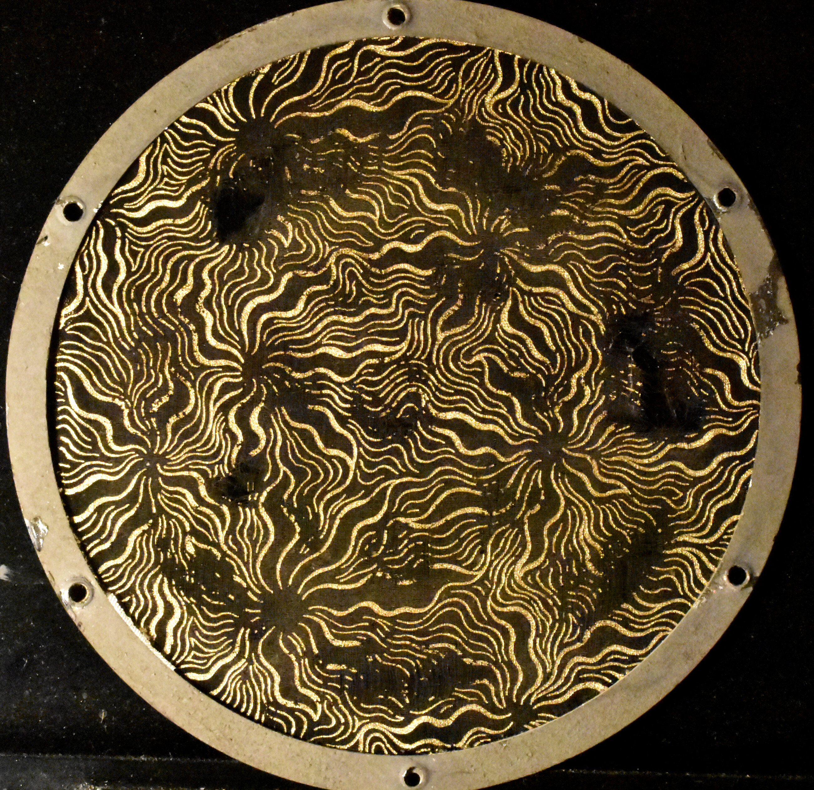

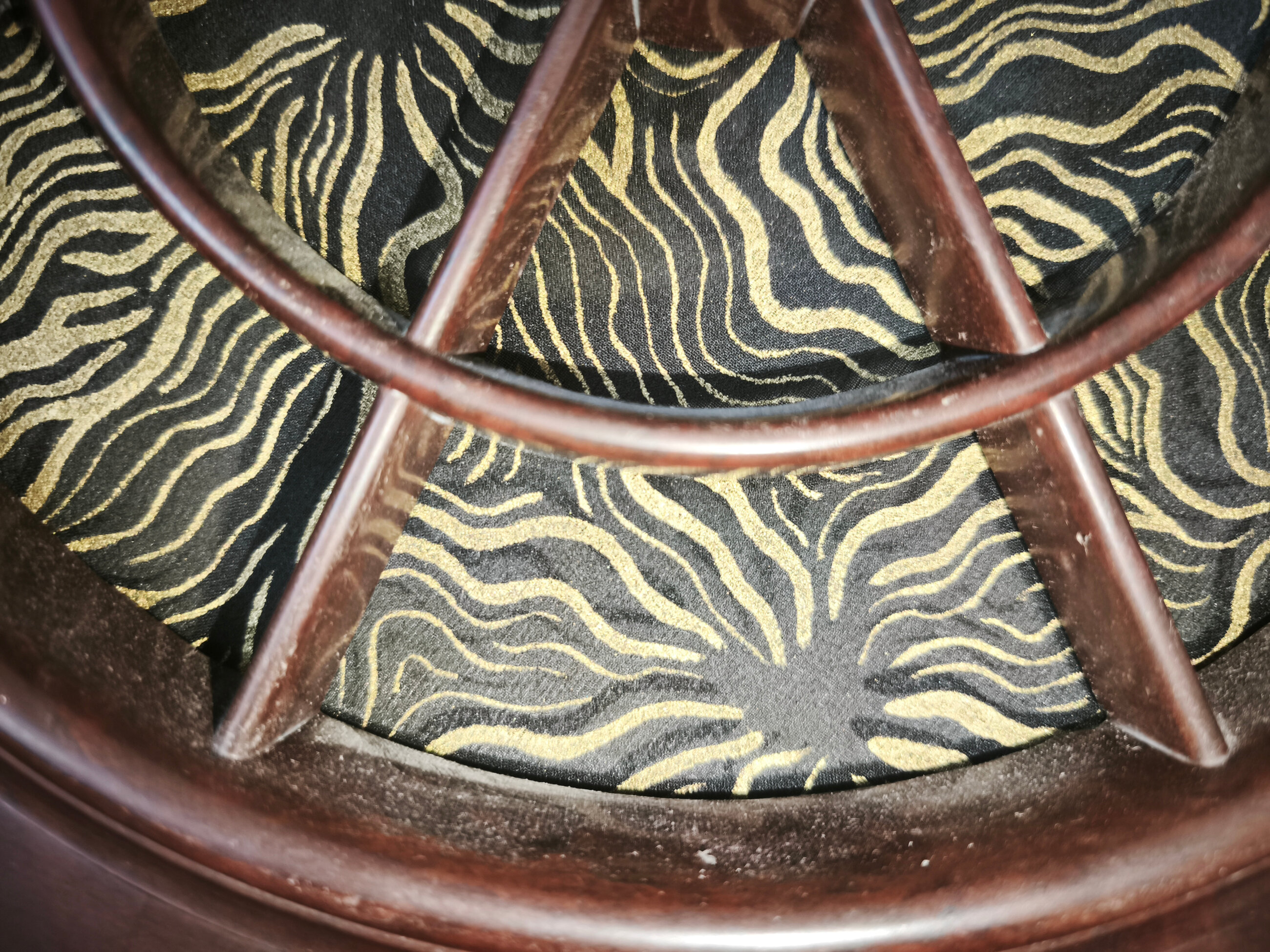

Voila ça s’est ouvert !
voici donc 1 photo de la face extérieur (visible qd le HP est fermé)
et 2 photos du Verso
Je constate qu’il y a tout de même 3 trous dans la toile et pas mal de pertes de dorures
Bonne soirée
Rhaaa punaise ! C’est magnifique !
Tu as des appareils dans un état incroyable !
Merci beaucoup pour ces superbes photos, elles sont sublimes !
Pourrais-tu, s’il te plaît, les intégrer dans le GL en précisant en légende que le décor est d’origine ?

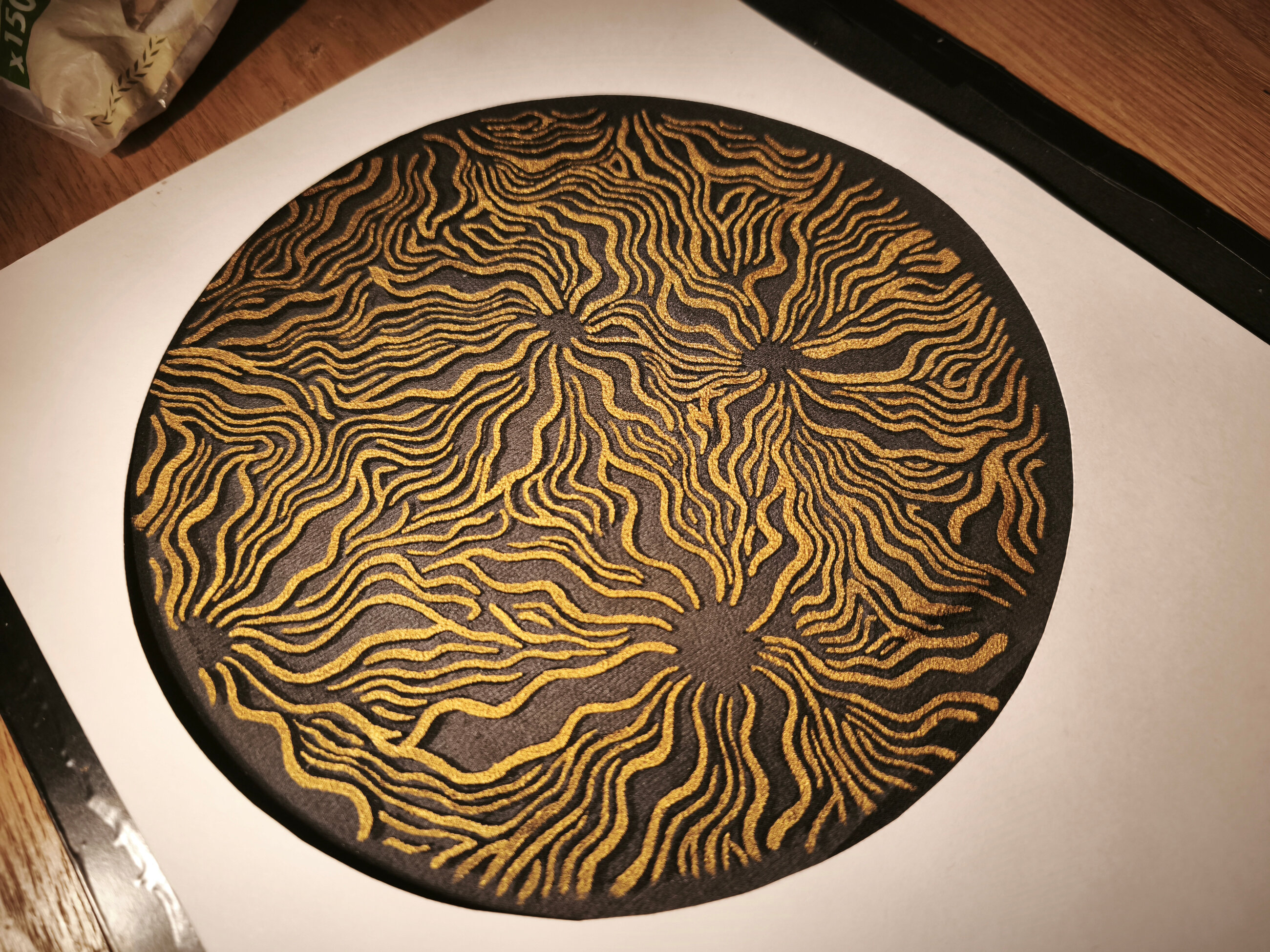

J’ai terminé un prototype pour le 2113 (toile plus petite que pour le 2109), mais j’ai tout de même installé la toile sur le 2109 afin de comparer avec tes photos.
Il est évident que je dois encore retravailler la finesse des « vermiculures » :slightly_smiling_face:
Voilà ce que cela donne après plus de 10 heures de travail :

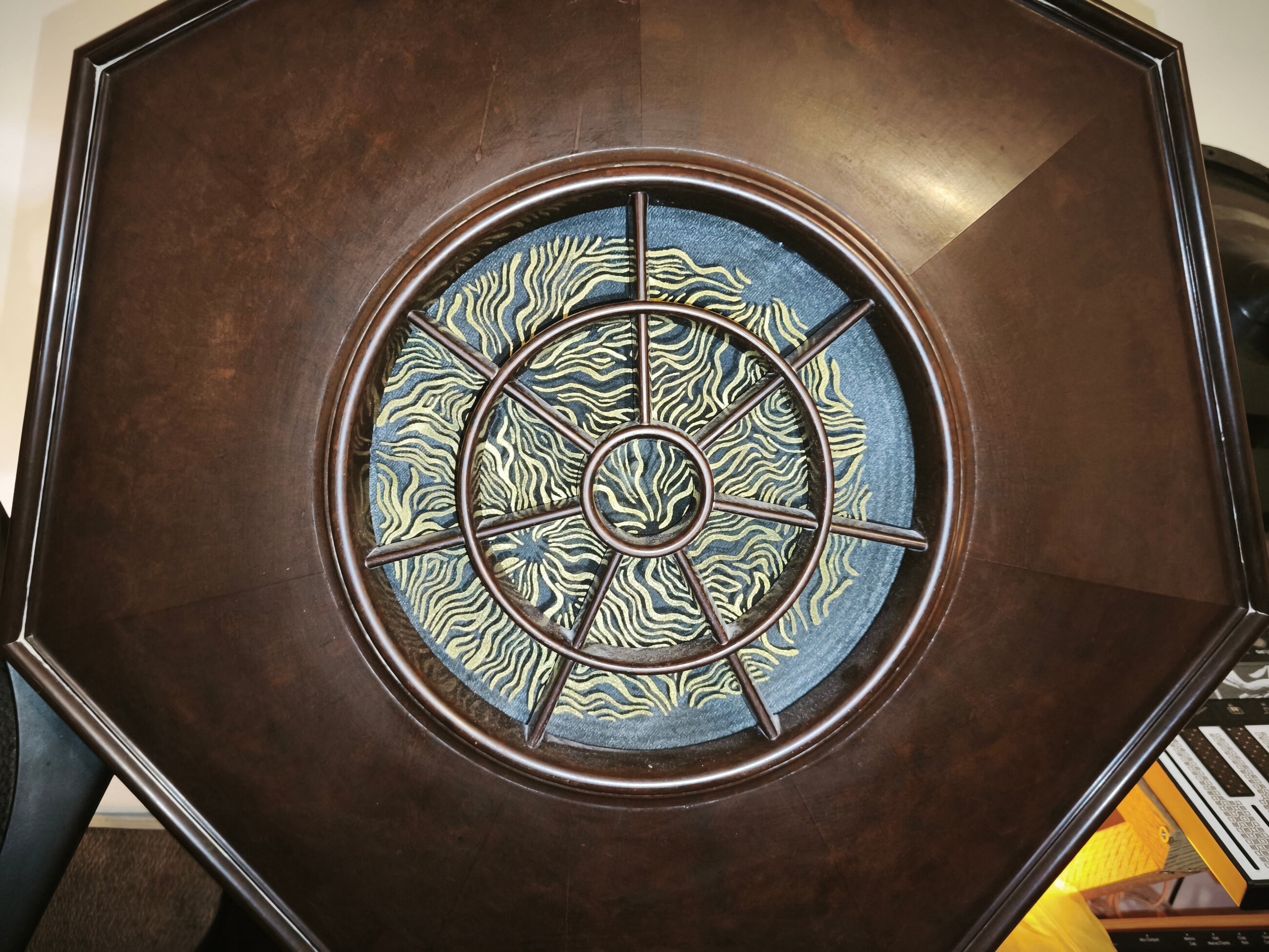

Bonjour, voilà un nouvel essai ! Ici, j’ai une zone avec des vermiculures plus épaisses et d’autres biens plus fines !
Je commence a me rapprocher de quelques chose d’intéressant :slight_smile:
Je dois maintenant rendre mes vermiculures fines et homogènes.
Pour les motifs en « pétale de fleurs », je dois aussi affiné mes traits, mais pas de trop.
Ah ouais ! C est du beau boulot !
Résultat excellent .
