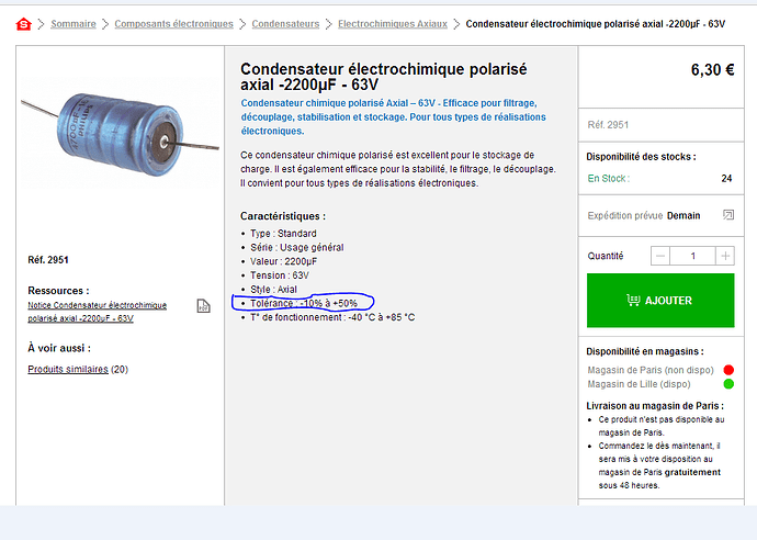

j’ai décidé de changer deux condensateurs chimiques dans une ancienne alimentation réglable stabilisée Cogékit qui date d’environ 40 ans.
A changer un 100µf 63volts et un 2200µf 63 volts
Pas de 2200µf chez Saint Quentin mais existe chez Sélectronic Place de la Nation.
Je suis inquiet sur la tolérace -10 à + 50 ?
Cela veut dire qu’il peut faire 1000µf ?
Aiguillez moi svp
Merci patrice
Non
Il peut faire au minimum 1980 µF et au maximum 3300 µF
C’est normal de telle tolérance sur les électrochimiques
oui pardon pour l’erreur sur l’augmentation de la capacité.
Quand à la tolérance, pour un néophyte comme moi, les bras m’en tombent. 50% Bonjour la précision. Suffit d’en acheter 10 et l’on a une gamme.

pour info j’ai trouvé sur le site St Quentin 2200µf 63v en série ASM avec tolérance ± 20%
Je ne comprend pas pourquoi je ne les ai pas vus
Seul les électrochimiques ont des tolérances aussi larges
Or les non polarisé ne sont pas construit pareil , ce ne sont pas exactement des électrochimiques
Et de plus ce sont de faibles valeurs , hors plus la valeur est faible moins il y a d’erreur ( la tolérance est plus faible aussi )
Pour les filtres , justement ce sont des valeurs assez faible , donc il n’y a pas de problèmes , et ce sont rarement des électrochimiques

Cette tolérance dissymétrique est délibérée due au fait qu’il n’y a normalement pas d’inconvénient à augmenter la valeur d’un condensateur électrolytique dans l’utilisation à laquelle ils sont destinés.
Ces produits ne sont pas destinés à équiper des circuits où la valeur de la capacité est critique mais où il faut garantir une valeur minimum (filtrage secteur, découplage d’alimentation, capa de liaison pour HP par exemple) d’où la tolérance de -10% mais où la valeur maximum n’est pas critique (d’où la tolérance de +40 ou 50%).
Les valeurs de composants passifs obéissent à des séries normalisées définies selon la tolérance des composants pour que les zones de tolérances soient jointives.
Pour +/-10% c’est la série E12 (12 valeurs par décade): 10, 12, 15, 18, 22, 27, 33, 39, 47, 56, 68, 82.
Pour +/-20% c’est la série E6 (6 valeurs): 10, 15, 22, 33, 47, 68.
olivier.pigaglio.free.fr/enseign … lisee.html
Vu la faible valeur et le fait qu’ils ne sont pas polarisés, ce n’est pas des chimiques et leur tolérance est beaucoup plus faible.
