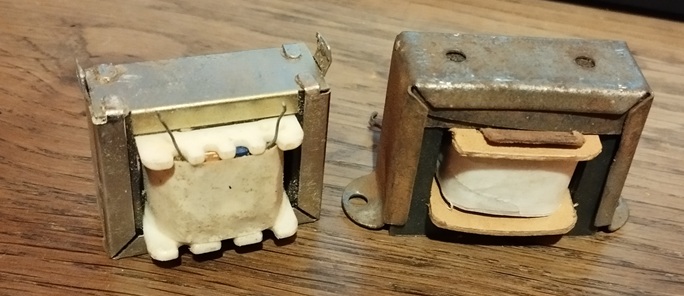

Lors de l’utilisation de selfs de filtrage d’une alimentation telle que celle d’une radio TSF, comment déterminer l’intensité acceptée par une bobine ?
Exemple, en triant mes pièces j’ai retrouvé ces deux bobines, une de 24 Ω et 426 mH et l’autre 238 Ω, 1579 mH.
Merci !
s’il est visible le diametre du fil de bobinage donne l’intensité a raison de 3.5 a 4 A/mm²
Avec une alim de table, je lui fais passer le courant qu’elle devra supporter puis je surveille si elle ne chauffe pas anormalement.
A peu près les mêmes avis, en disant que la tolérance sur les valeurs d’une self de filtrage d’alimentation sont très lâches et n’ont guère d’importance , de même, la capacités des condensateurs de filtrage, qui encadrent habituellement ces selfs, sont très approximatives (disons -20 à +40% pour les condos, et plutôt +20 à -40% pour la self )
dans ces conditions , on peux se borner a ne pas dépasser la densité de courant admissible par le fil en fonction de sa section, pour ne pas faire roussir ou fondre les isolants (mesurer son diamètre au palmer, en déduire la section, et appliquer la densité de courant de 3 à 4A par mm² préconisée ) et ceci en sachant que l’inductance réelle diminuera avec l’augmentation du courant même si celui ci ne détruit pas les isolants (a cause de la saturation du noyau, d’ou le conseil de préférer des self ayant un gros noyau)
Les self , type « ballast » , pour tubes fluorescents, ou lampes à décharge d’éclairage public, peuvent admettre des courants plus élevés car réalisées avec des isolants tenant de plus hautes température (jusqu’a 100 à 130° ) par rapport a celles admises par celle d’usage courant en radio (de l’ordre de 60 à 70° )

pour ces selfs
difficile sur la photo de se faire une idée de la taille des carcasses
j’aurai fait passer une intensité dans la self pour dissiper une puissance de 2w dans la self puis mesuré la température du cuivre
monter le courant pour aller vers une température admissible
60° dans les enroulements pour 20° en ambiance ?
soit ambiance + 40°
plus chaud admissible ?
