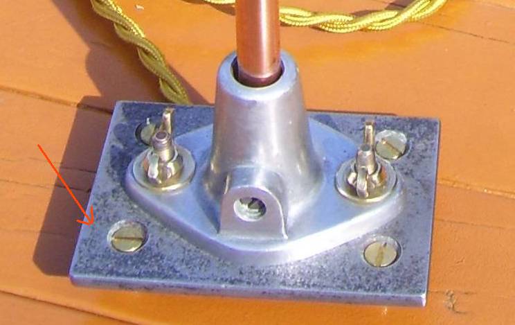

En photo, une plaque d’acier traitée au Limpifer.
Elle était complètement oxydée, 100% recouverte de rouille plus ou moins profondément.
j’ai juste trempé la plaque pendant 24h.
C’est le pied de ma lampe de bureau. Pas de trace d’oxydation depuis 1 an 1/2 que c’est fait.
