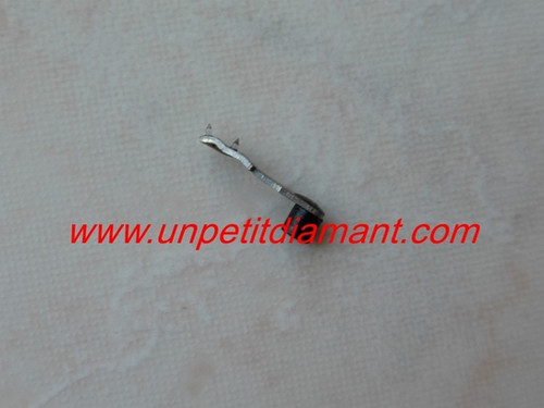

Salut Jean-Pierre,
Oui, il faut la tirer avec l’ongle à l’arrière (flèche rouge) en direction de l’avant (flèche verte) et elle se déboite du bras.
L’aiguille est une Dual DN3 à deux pointes :
Mais il faut s’assurer que la cellule n’est pas morte auparavant.

La cellule c’est le modèle Dual CDS2B
Pour la sortir voir mon post plus haut :
Voir les détails sur Rmorg ici :
https://www.radiomuseum.org/r/dual_cds_2b.html
Pour la tester il faut effleurer avec le doigt le support en caoutchouc sur lequel reposait la pointe de lecture, si tu entend le grattement dans la radio la cellule devrait être ok.
Su tu n’entend rien, il faut vérifier le câblage, en enlevant la cellule et en touchant les contacts du support avec le doigt, tu dois avoir un ronflement dans la radio.
Si la cellule est morte, tu en trouves encore sur internet, par exemple ici, en vente depuis la hollande :
