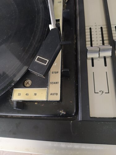

Je viens de récupérer la vieille platine vinyle de mon père. Une itt schaub Lorenz. Le souci c’est que je n’arrive pas à faire fonctionner le sélecteur stop/start/auto. Il ne veut pas bouger, comme s’il était coincé… Je n’ose trop forcer car je pense que je vais casser la pièce. Un conseil avisé?1608992310270437286099665806892|375x500

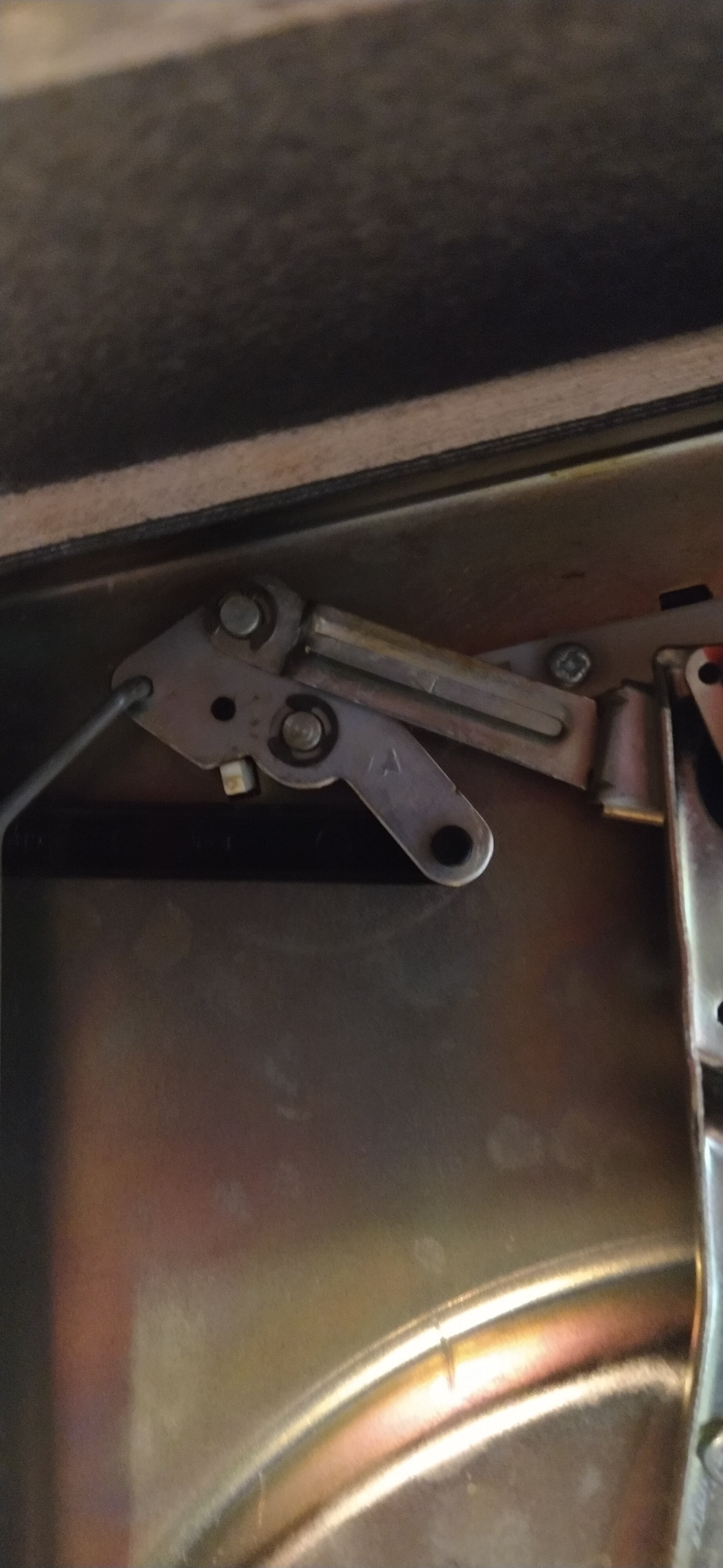

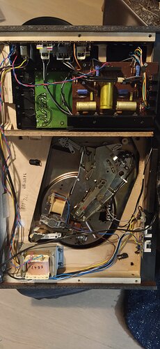

Voici le dessous et la dernière photo correspond au loquet start stop auto qui ne coulisse pas. Nous ne comprenons pas vraiment ce qui doit bouger pour faire fonctionner le loquet…
Cette commande est traditionnellement assez résistante à la manipulation il faut parfois un peu forcer, mais pas trop. De mémoire elle peut se bloquer si la couronne n’est pas positionnée au bon endroit auquel cas le bout de la tige de commande pourrait se trouver coincé dans une encoche de la couronne. Il se peut également que le ressort de rappel ait sauté auquel cas la tige resterait bloquée.
regarder par dessous en entant d’actionner la commande et manipuler la tige manuellement pourrait permettre de déceler le point de blocage.

Alors nous avons réussi à décoincer le bouton start. Nous avons acheté un nouveau diamant. Par contre le plateau fait du bruit quand il tourne, comme un bruit de frottement. Il tourne en se décalant à chaque fois de l’axe . Une solution? Merci
Avez-vous retiré la vieille graisse et re lubrifié tout le système ?
J’ai eu la même platine et la seule solution pour obtenir un fonctionnement correct, c’est cette méthode…

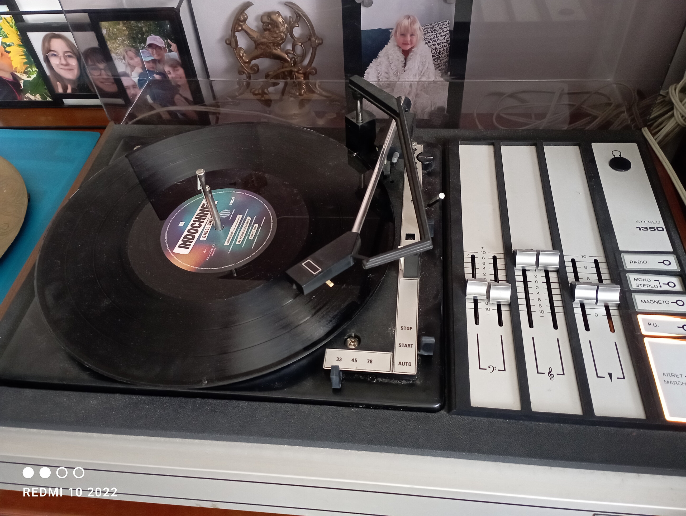

J’ai récupéré une platine ITT 1350 schaub.
Elle s’allume, le son ok mais je ne sais pas comment on l’a démarre.
En conséquence pour moi le bras ne se met pas en route ni le plateau.
J’ai mis marche.avec bouton PU.
Start et enclenché auto.
Le bouton revien sur start.
Rien ne se passe
J’aimerai graisser mais je ne sais pas comment on ouvre la bete.
