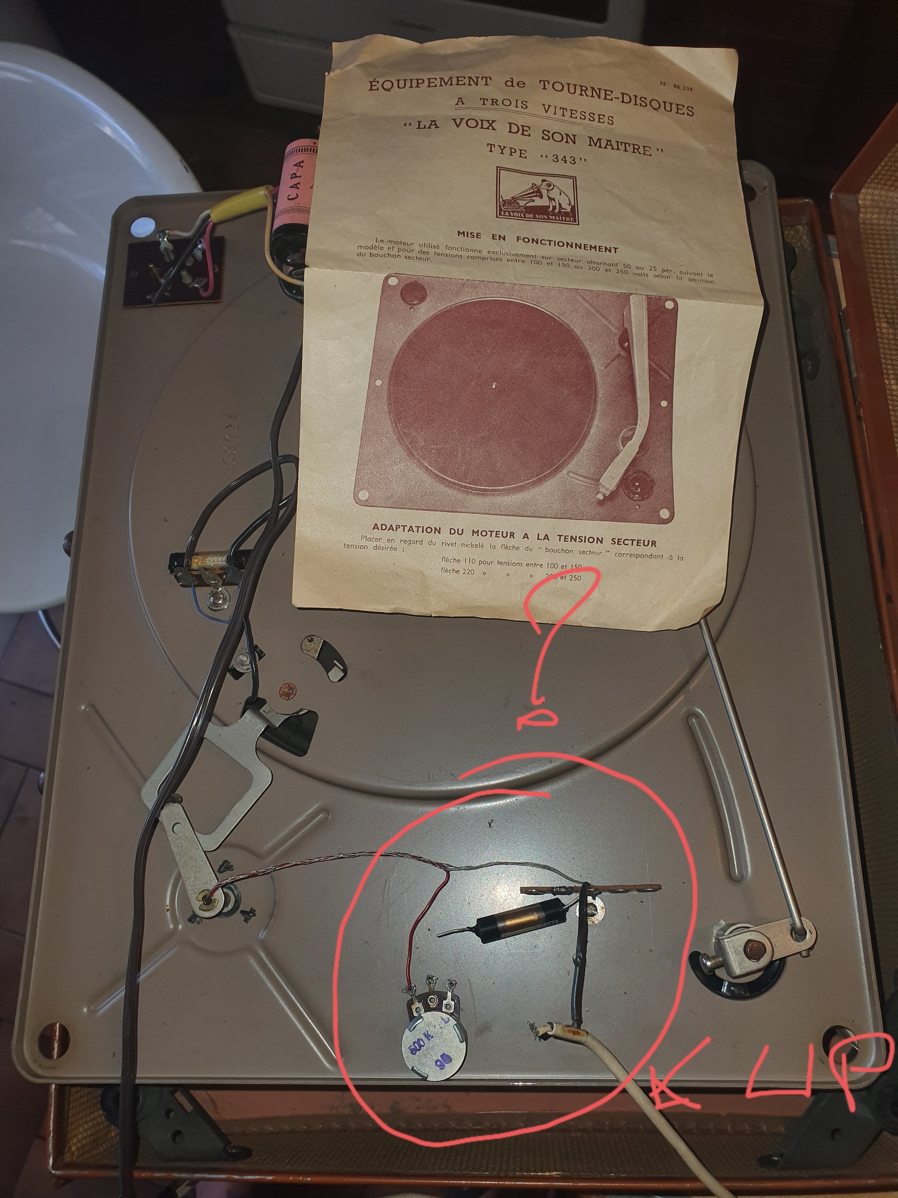

Je viens de finir le grenier d un père d un pote
. Est trouvé cette petite merveille. ( à mon goût) j aimerait la remettre en service.

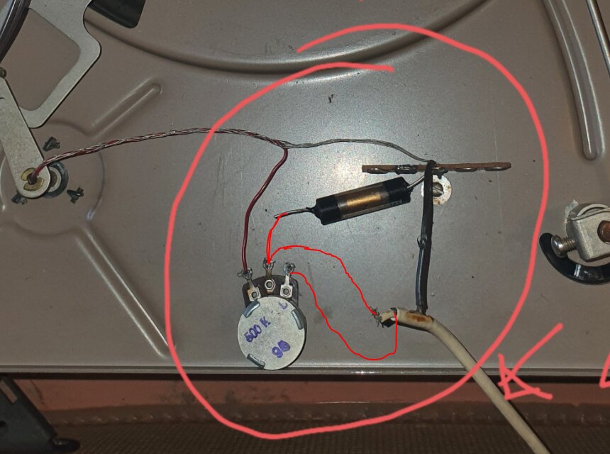

Tous fonctionne dessus sauf ( il y a toujours un sauf) le fil qui sort pour brancher
Sur up .( fil arracher à la connexion qui est branché bizarre) si quelqu’un avait la même platine ou les compétences ( que j ai pas) sa serait sympa.
comme cela

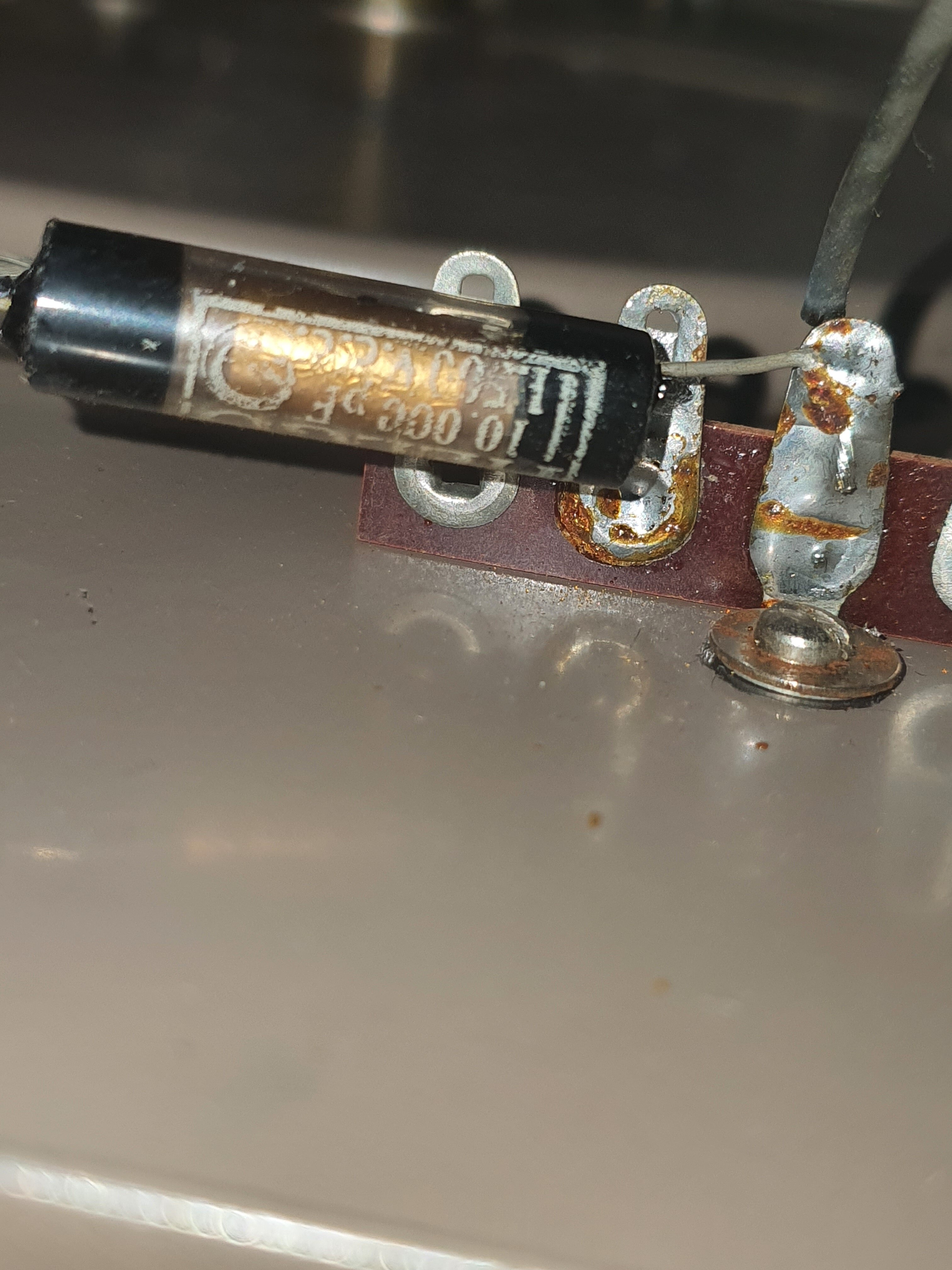

pour etre sur de l’emplacement du condensateur quelle est sa valeur ?
se branche sur la prise PU d’un poste de radio ou d’un ampli BF en respectant le cote masse si non ça ronfle

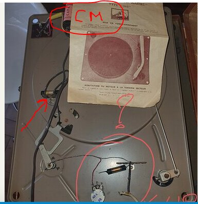

faudra peut etre aussi regarder de pres les 2 capas du moteur si cela ne tourne pas bien
Sur ces appareils il faut aussi remplacer les petits caoutchoucs de commande sur les tringleries , souvent sec où qui ne permettent plus de passer les vitesses
10 nF ! :wink:, 5 minimum
un peu loin de l’inter car le pot n’a pas d’inter
celui de l’inter est la je pense au bout de la fleche
et les capas moteur CM juste en haut
je pense a une capa pour couper les aigus « anti scratch »
oui je l’ai vu juste avant ton message j’avais déjà supprimé le mien cette platine a le potentiomètre de volume je pensais qu’elle était sur un combi

Fil sortir son est arraché. J ai vue votre schema. Le condensateur sa valeur Je met une photo.
Pour confirmer le branchement. Si tout bien compris ? Après le reste courroie, caoutchouc de commande , moteur. Saphirs à testé mais jolie. Est en super état.
avec 10nF le son doit etre un peu caverneux mais c’etait dans les gouts de l’epoque

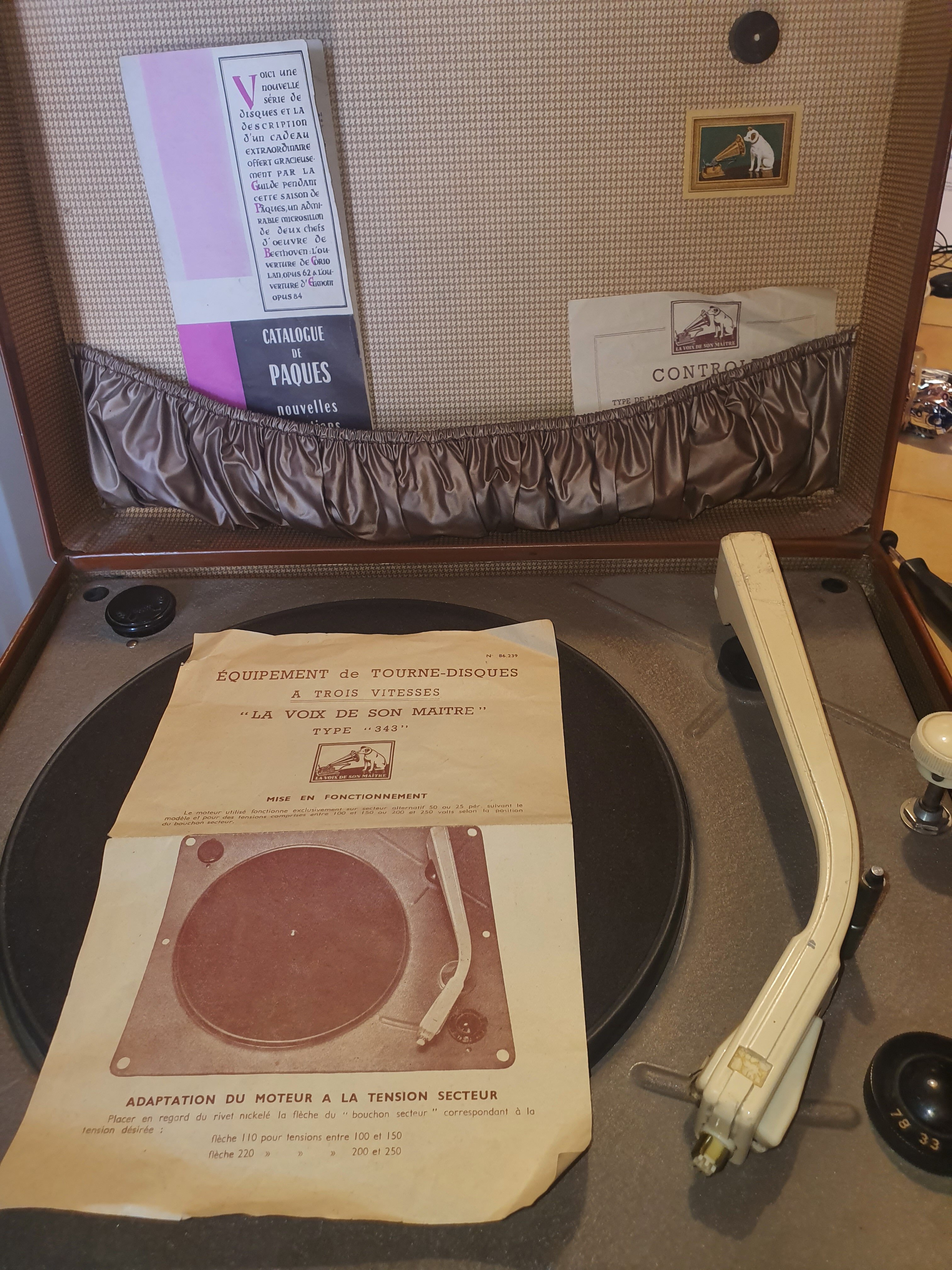

assure toi que le moteur est bien sur 220V et s’il ne tourne pas ne pas insister danger pour le moteur
Elle tourne. Oui bien remontée installation au niveau alimentation. De la prise , fils connection, regardé bien sur 220v . Il me manque que teste le son . ( refaire le fils sortir pu du sujet)teste

c’est une tete a 2 saphirs , reste a savoir s’il y a un 78 tours et un 45/33 tours ou 2 x 78 tour et si la tete est encore en etat
et il faut un ampli avec une entrée PU car il ne semble pas y avoir d’ampli dans cette valise
La tête à c est 2 saphir. ( je dit bien .visuellement en bonne état) à testé.
Il y a pas d ampli dans la valise ou de hp.
Je voulais la branché sur le. pu .de ma radio .a la base .(ou auxiliaire module fm chinois. )Plus sur le PU de radio excelsior 52 .
si vous avez une entrée PU sur un poste en etat pas de probleme
Oui . Sur mon 52 l entrée pu
Elle est fonctionnelle ( il y a mon module fm branché dessus)
