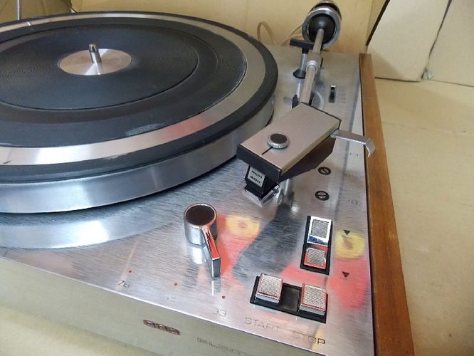

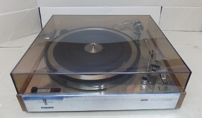

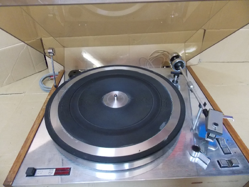

je viens donner des nouvelles de cette platine Philips, après quelques soudures et changement de RCA, la bête tourne très correctement.
reste le remontage, l'huile de coude sur le capot , un petit coup sur les alu et un peu de vernis sur les boiseries ensuite une belle photo et je me lancerais
sur les enceintes 22 rh 496 de la marque.
j ai quelques images de la platine et j’ai préfèré ne pas vernir la boiserie car j’aime bien cette usure naturelle.
