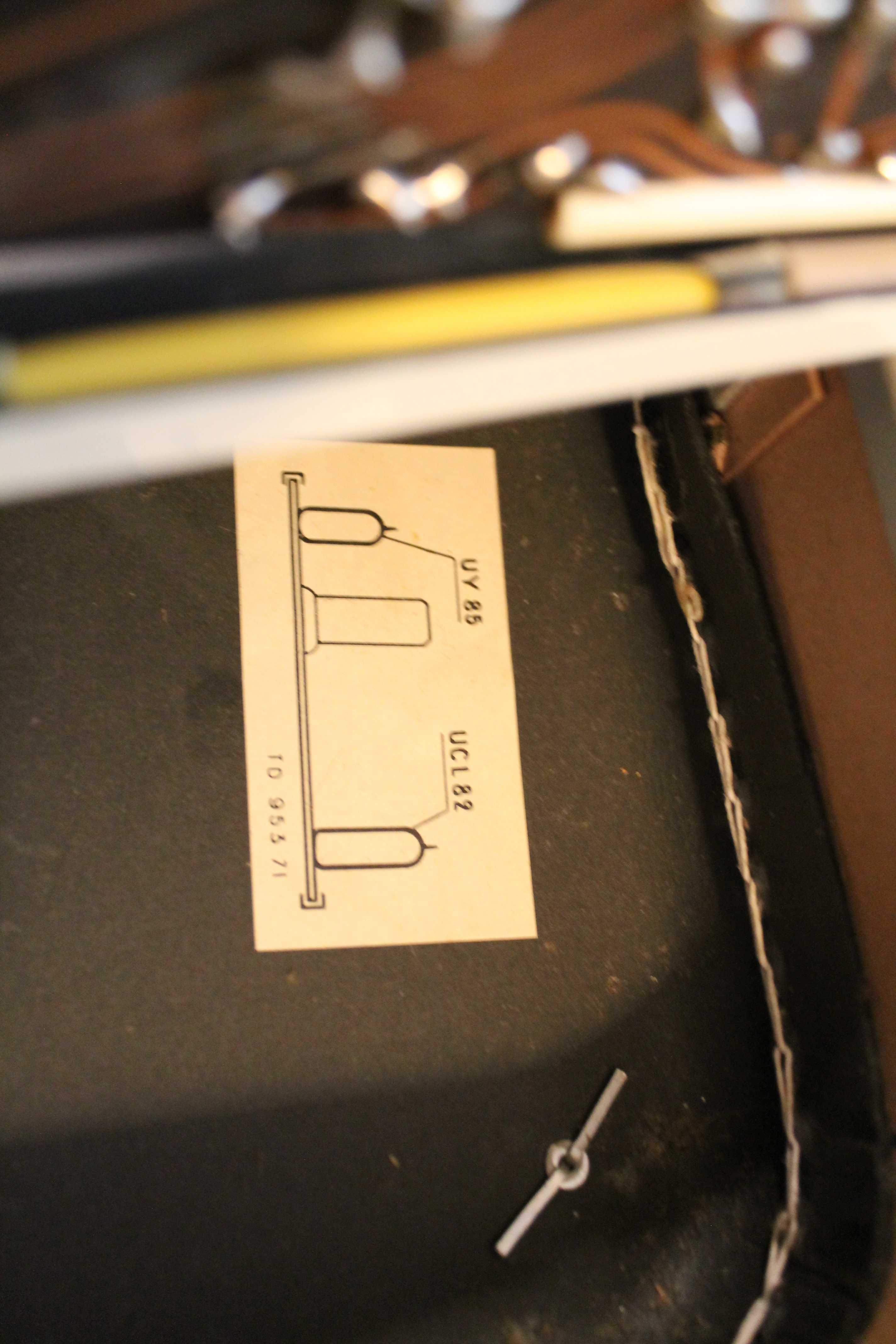

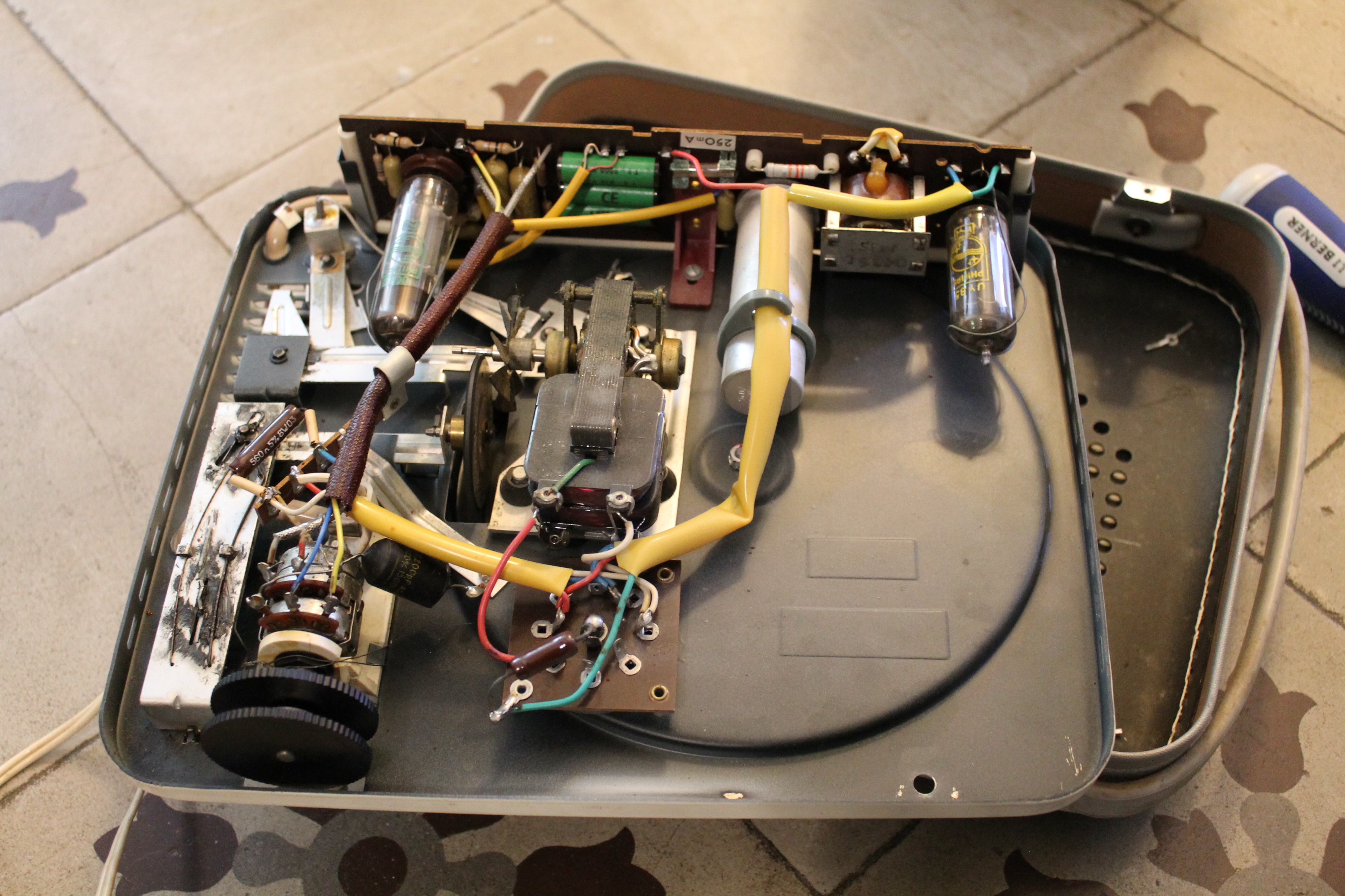

J’ai voulu ressortir le tourne disque du grands père et malheureusement à chaque fois que je touche la carcasse je me prends des châtaignes.
Pouvez-vous m’aider a trouver le ou les composants affectueux?

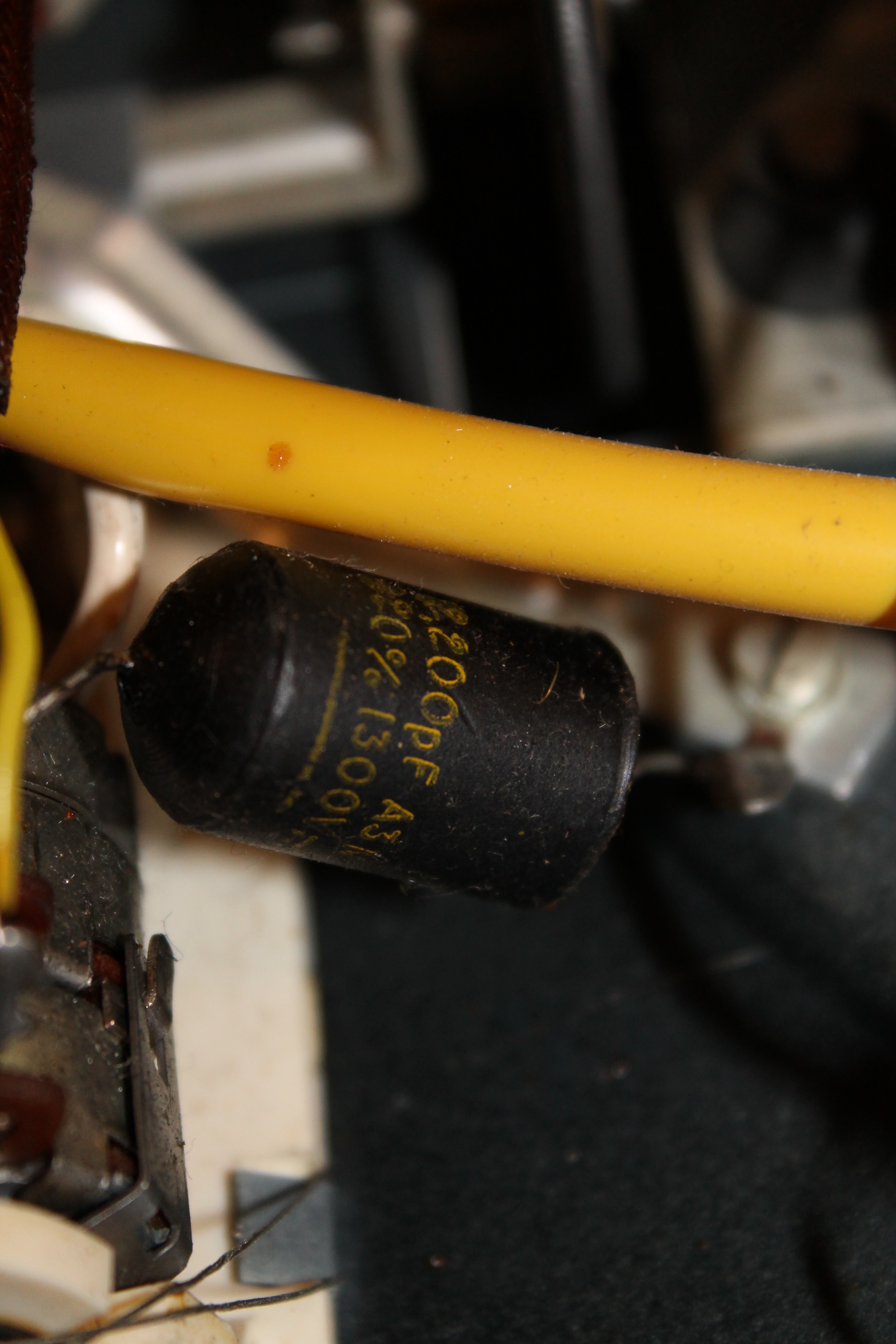

Je suspectais ce composant noir mais je ne le connais pas et je ne sais pas comment le tester (dernière photo).
Merci de votre aide.
elle est connectée entre un fil secteur et la masse chassis ? si oui a virer

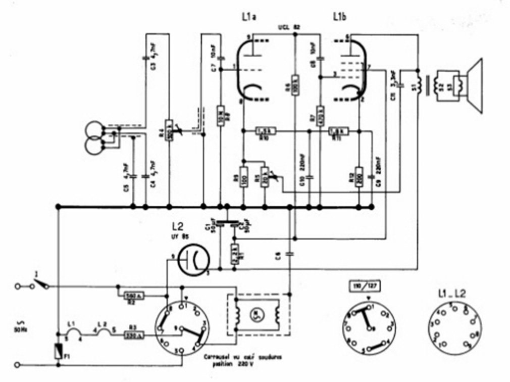

proche de ce modele ?
regarder C6
et l’isolement de la masse du fil blindée du bras ( au niveau du pivot c’est la ou l’isolant s’abime) et C5

Ouh là…le duo UCL82 et UY85:
c’est en effet un montage « tous courants » c’est à dire qu’un des fils du secteur est relié au chassis: idéal pour se prendre de « bonnes châtaignes » dès qu’on touche une partie métallique reliée au chassis.

ou verifier a l’ohmmetre qu’il n’y a pas continuite entre les fils secteur et la platine metallique
Comme dit plus haut, l’amplifficateur ne comporte pas de transformateur secteur et de ce fait le châssis de l’ampli est directement relié au secteur.
Retournez simplement la fiche secteur, vous avez certainement la phase du secteur sur le châssis, en retournant la fiche vous aurez le neutre, donc plus de « châtaignes »

le secteur est relié au chassis de l’ampli, pas au métal de la platine
soit il y a une fuite, soit un court-jus
à mesurer avec un ohmètre et un capacimètre entre le secteur et la platine

Comme le dit F6FLC, la masse métallique de la platine ou du bras est relié par des condensateurs au papier à la masse du châssis, mais comme tout le monde le sais les condensateurs « passent » le courant alternatif, donc on n’a « l’impression » que cela chatouille sans pour autant avoir un contrat direct avec la phase du secteur.

sans contredire en rien ce qui précède, les électrophones de ce type étaient tous-courants, mais le secteur n’était pas en contact direct avec les parties métalliques accessibles ! seulement par l’intermédiaire d’un condensateur, qui dans ce cas est certainement en cause ; à mois que l’appareil n’ait été bricolé…
