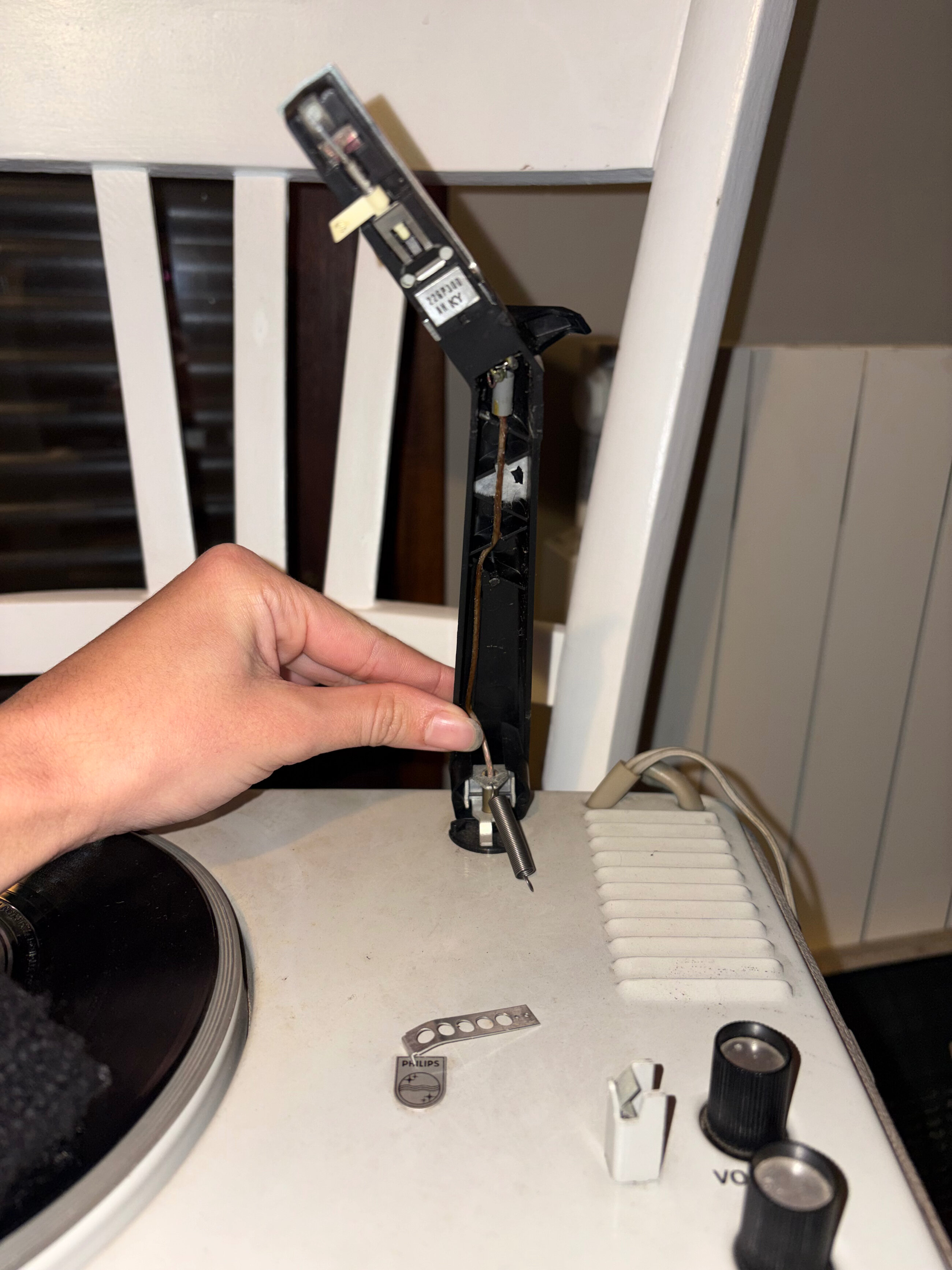

Bonjour j’ai retrouvé ce tourne disque philips NG2432 chez mes grands parents. J’aimerais pouvoir le faire fonctionner mais quand je l’ai ouvert une pièce métallique est tombée et le ressort du bras n’est plus accroché. Je n’arrive malheureusement pas à trouver le manuel d’utilisation ni de photos pour pouvoir le réparer. Quelqu’un aurait-il une solution ?

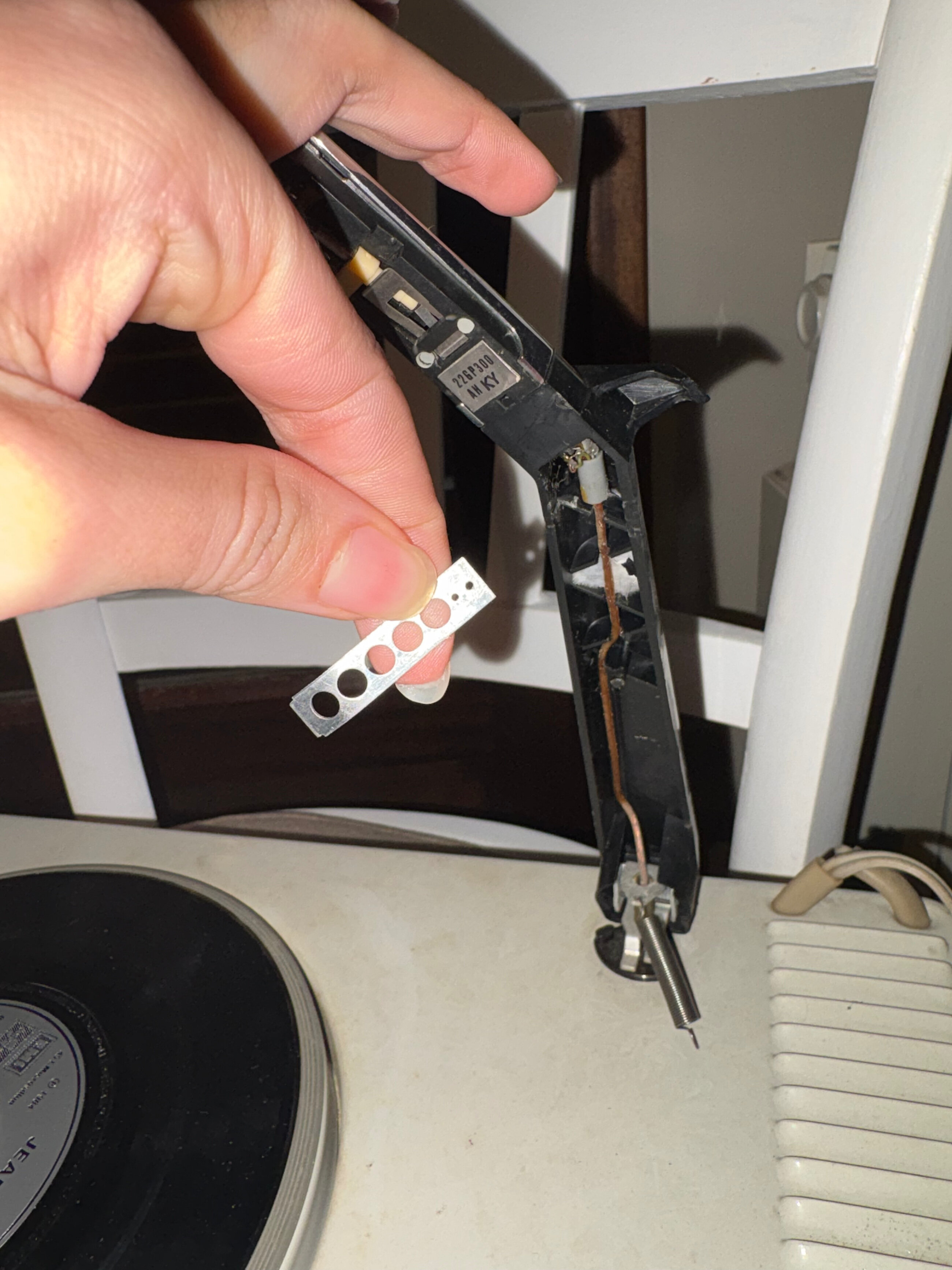

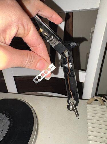

Si jamais quelqu’un aurait le même modèle et pourrait m’envoyer une photo de son bras ça m’aiderait beaucoup merci d’avance.

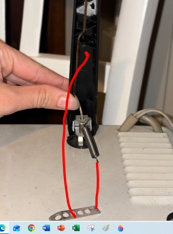

cela se fixe comme cela
il y a un ergot dans le creux du bras pour accrocher la piece en alu a l’in de ses trou
c’est le reglage de poids de la cellure
