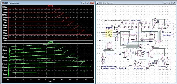

Je suis en cours d’étude d’un traceur de caractéristiques pour transistors avec des composants de fond de tiroir.
Les convertisseurs CAN sont basés sur 2 réseaux R2R associés à de la logique CMOS et à un 555 pour les signaux d’horloge.
Je n’ai pas voulu sciemment utiliser de microcontrôleurs. La rampe VCE0 est confiée à un CAN R2R 8 bits associé à 3 compteur / décompteur CD4516.
Le signal en marches d’escalier du courant de base à un CAN R2R 3 bits associé à 3 bascules JK CD4027 en cascade.
Le signal d’horloge est fait par un 555.
La mesure se fera avec un oscillo en XY. Plus tard, je compte associer plus tard un petit Arduino nano pour visualiser les courbes : (en utilisant la liaison série et interprétant les résultats avec une petite appli graphique en Python.
Un peu de logique connexe gère les différents signaux.
La simulation de la partie testeur NPN est terminée. Me restera à câbler sur breadboard pour vérifier le bon fonctionnement physique… :mrgreen:
A suivre…
Une petite image du résultat de simulation d’un BC337.
Le fichier LTspice pour les curieux (enlever le .txt pour l’utiliser)
CD5416 up_down.asc.txt (13.9 KB)

Pour les personnes intéressées et n’ayant pas LTspice, voici le schéma ci-dessous.
PS : Si vous avez une meilleure solution simple pour la limitation de courant, je suis preneur, ainsi que de toutes vos suggestions et remarques… :wink:

Pourquoi pas très élégant? l’ampli Op incremente le courant de base du transistor en test. Faut ben une source…je trouve cela bien.
je ne pige pas pourquoi en haut y a pareil…Pour que IC du transistor en test ne monte pas trop vite?
L’ampli op supérieur U7 sert à la rampe VCE.
U4 génère la tension en marches d’escaliers pour Ib.
Le transistor Q2 évite de charger la sortie de U7. Le transistor Q1 simule le transistor en test.
U4 ne fournit au plus que quelques mA.
Effectivement, la résistance R28 de 100 Ohms est superflue (c’est un reliquat d’une ancienne simulation).
Je dis que la solution n’est pas très élégante car le résistance de charge va dissiper des Watt quelque soit le type de transistor testé…
Oui autant pour moi, Ib est incrémenté en bas et VCE en haut.je n’avais pas fait attention
Pourquoi alors la charge est elle si faible? Car 15 Ohms sous 10 voir 12 volts…Q2 va dissiper pour que dalle si transistors petits signaux à tester
je pige pas bien mais pas grave
Non, Q2 dissipe en permanence dans la résistance de charge, soit 800mA sous 12V pour 15 Ohm, soit quasi 10W dans la résistance.
Pour tester des transistors de puissance c’est OK mais pour des petits signaux, c’est gâché. Mais ça reste une simulation.En réalité je mettrai un commutateur avec plusieurs choix de courant. Mais la solution ne me convient pas.

Le rôle de l’association U7/Q2 est de fournir une rampe de tension sur le collecteur du transistor en test, c’est donc le courant traversant le transistor Q2 qui doit être limité pour éviter toute catastrophe si jamais le transistor à tester était en court-circuit ou avait un ? extraordinaire.
  • La résistance R28 participe à cet objectif et elle n’est pas superflue car la tension développée à ses bornes est le reflet du courant collecteur du transistor en test.
  • La résistance de charge absorbe beaucoup trop de courant, une résistance de valeur bien supérieure assurerait tout aussi bien le fonctionnement correct du transistor Q2 utilisé en collecteur commun.

R 32 assure une sorte de contre réaction de toute façon… Mais dans ce cas, la sortie scope doit être prise sur le collecteur du transistor en test derrière R 28… Pas devant non? Et son collecteur ne peut pas être raccordé a VCE et l’émetteur a la masse car ce qu’on désire voir c’est l’évolution de la tension sur le collecteur en charge suivant la variation de Ib… j’avoue je suis perdu un peu, VCE c’est quoi? Je vois +Vcc et - Vcc puis le zéro (masse)
Si le simulateur fonctionne…j’ai faux :confused:
