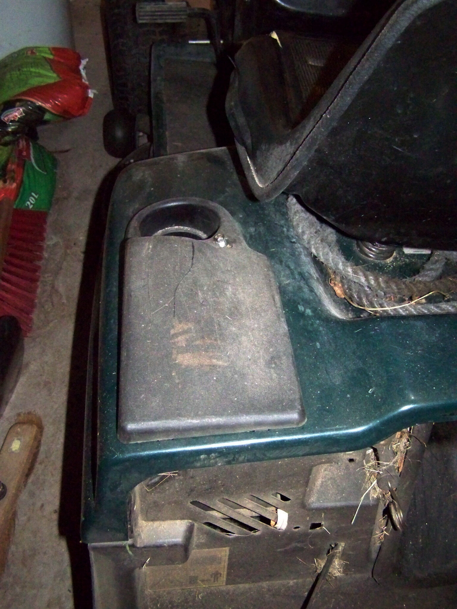

Quelle idée de mettre la batterie sous le siège ? :thinking:

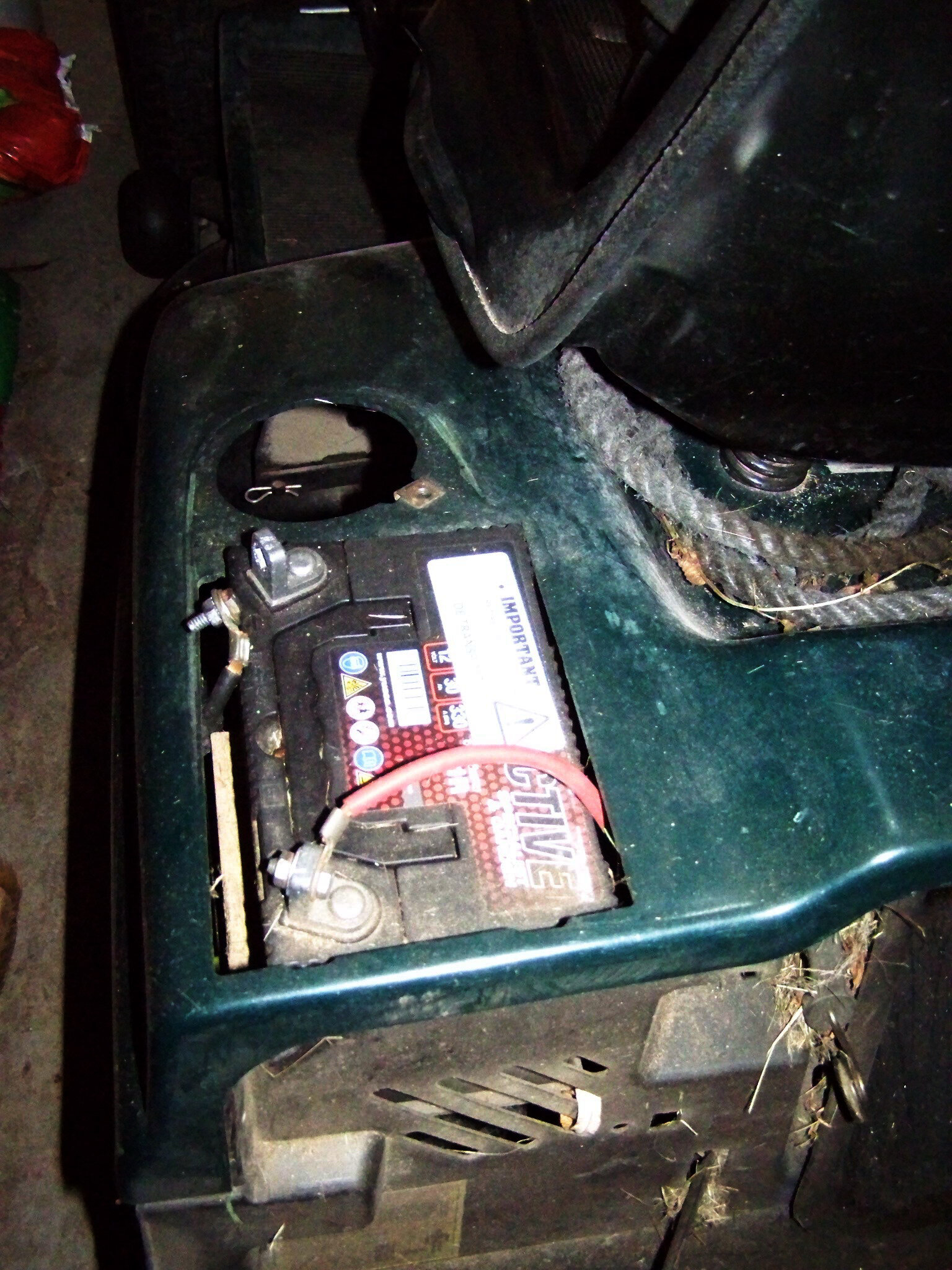

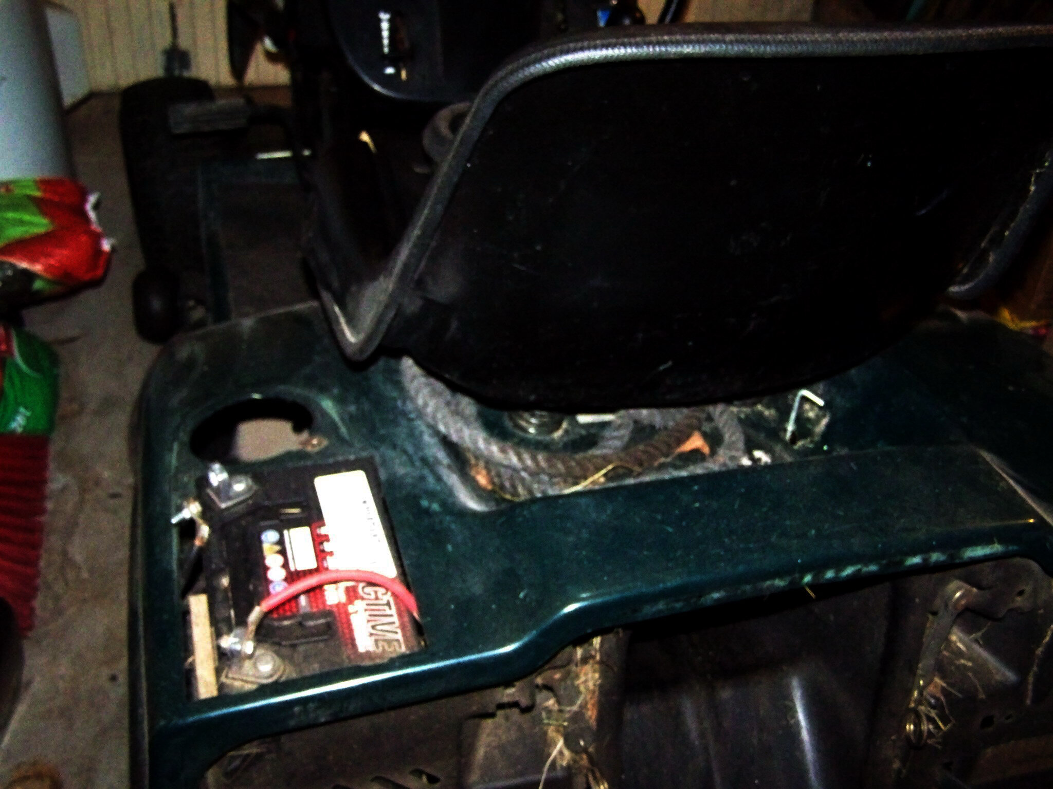

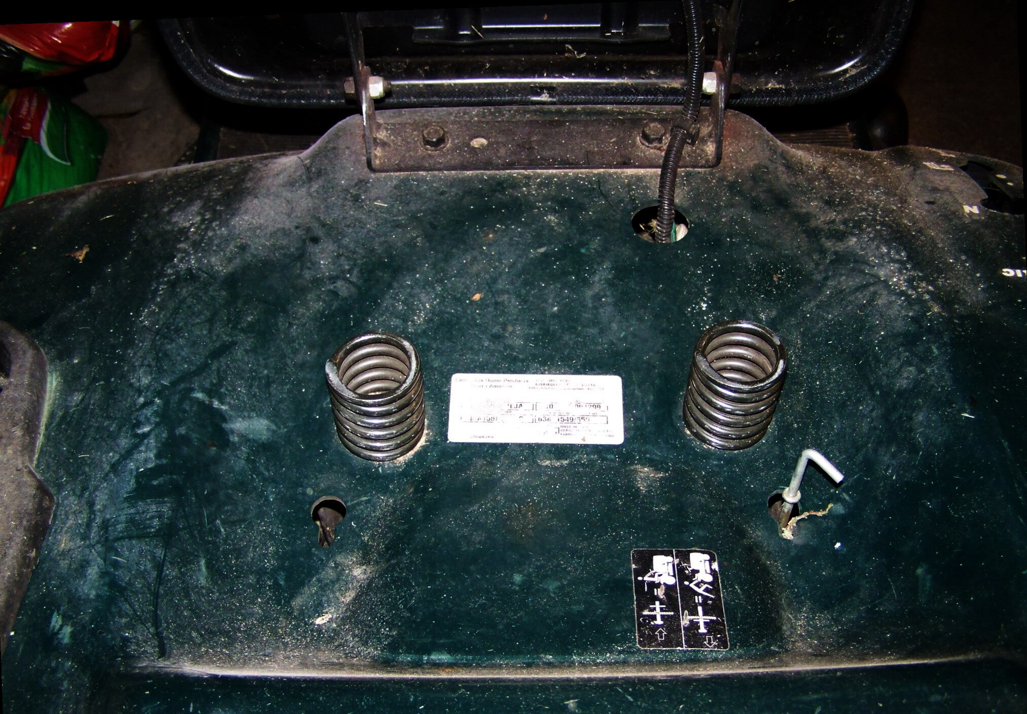

Sur le mien , sous le siège , il y a le tunnel qui évacue l’ herbe dans le panier arrière et la batterie se situe logée dans un petit compartiment dans l’aile arrière gauche, donc accessible sans soulever le siège , juste un capot supérieur en matériau synthétique à enlever .
sous le siège il n’ y a que els ressorts de suspension du dit siège , la commande de couplage de la transmission hydraulique, et le contact de sécurité

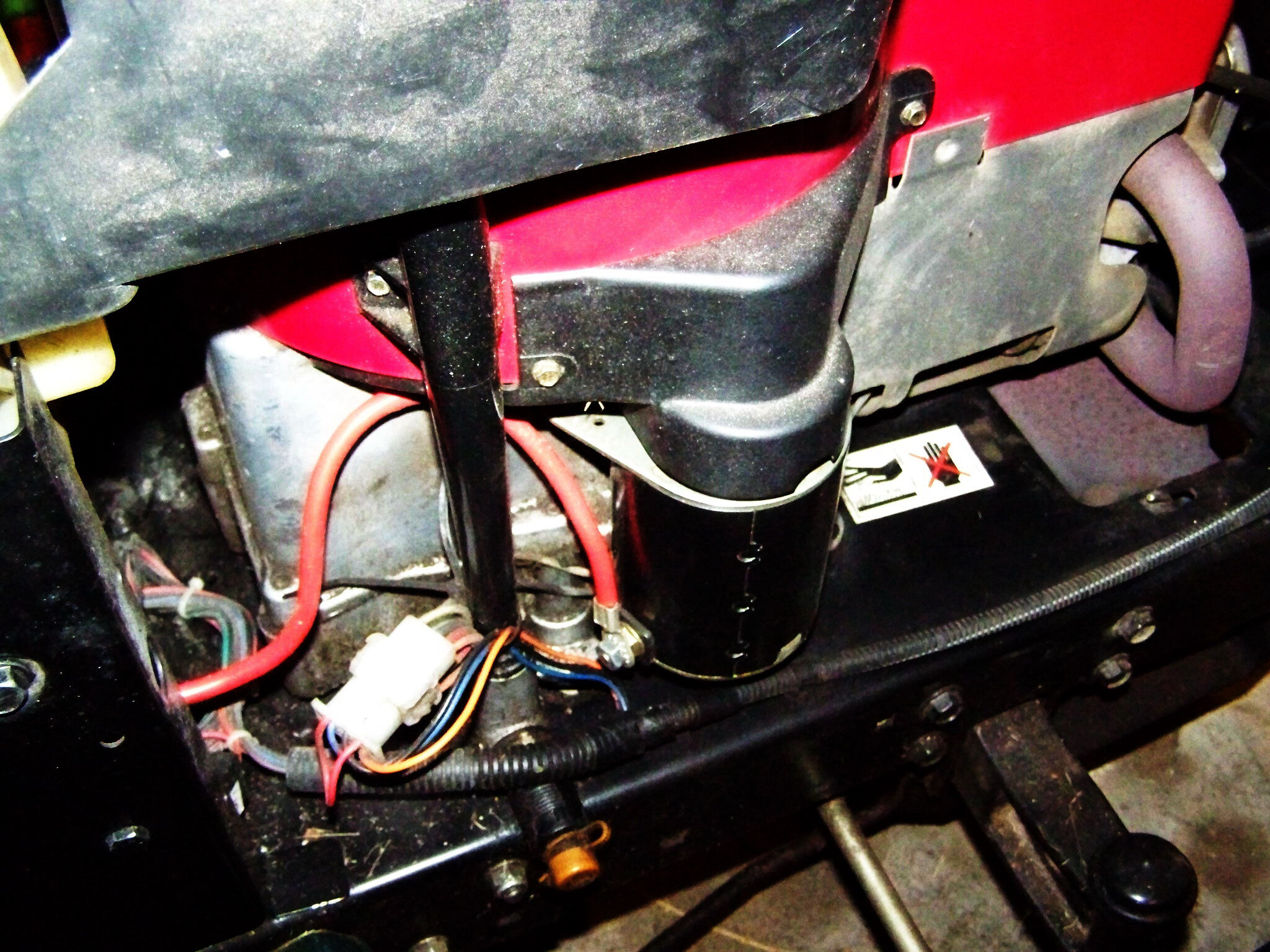

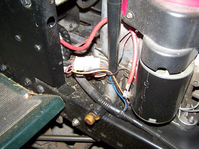

le relais et le démarreur se trouvent à l’ avant droit . relais dans la structure sous la planche de bord , sous la clé de contact à droite et démarreur accolé au moteur .
le relais est fixé à gauche sur le flanc au bout du gros câble rouge, on voit les deux têtes des boulons de fixation sur la tôle de côté .
Votre tracteur " colombia " je suppose a sans doute été vendu avec une notice d’ emploi et des schémas d’assemblage qui doivent indiquer où se trouvent les divers éléments

Comme dit justement dans le premier message , il y a aussi les contacts de sécurité sur un tracteur tondeuse .
un contact sous le siège qui peut être défaillant , et il faut le pied sur le frein , ou que la manette de frein soit enclenchée pour pouvoir démarrer !

la batterie est une 18Ah, age 4 ans + le stockage inconnu en magasin avant mon achat,
mesurée ce matin sans chargeur sans consommation 12v4, j’allume les phares tombe a 12v2, je m’installe et rourne la clef : le demarreur se lance, starter en position, je relache et je réessaye : TIC, c’est le relais en cause ?

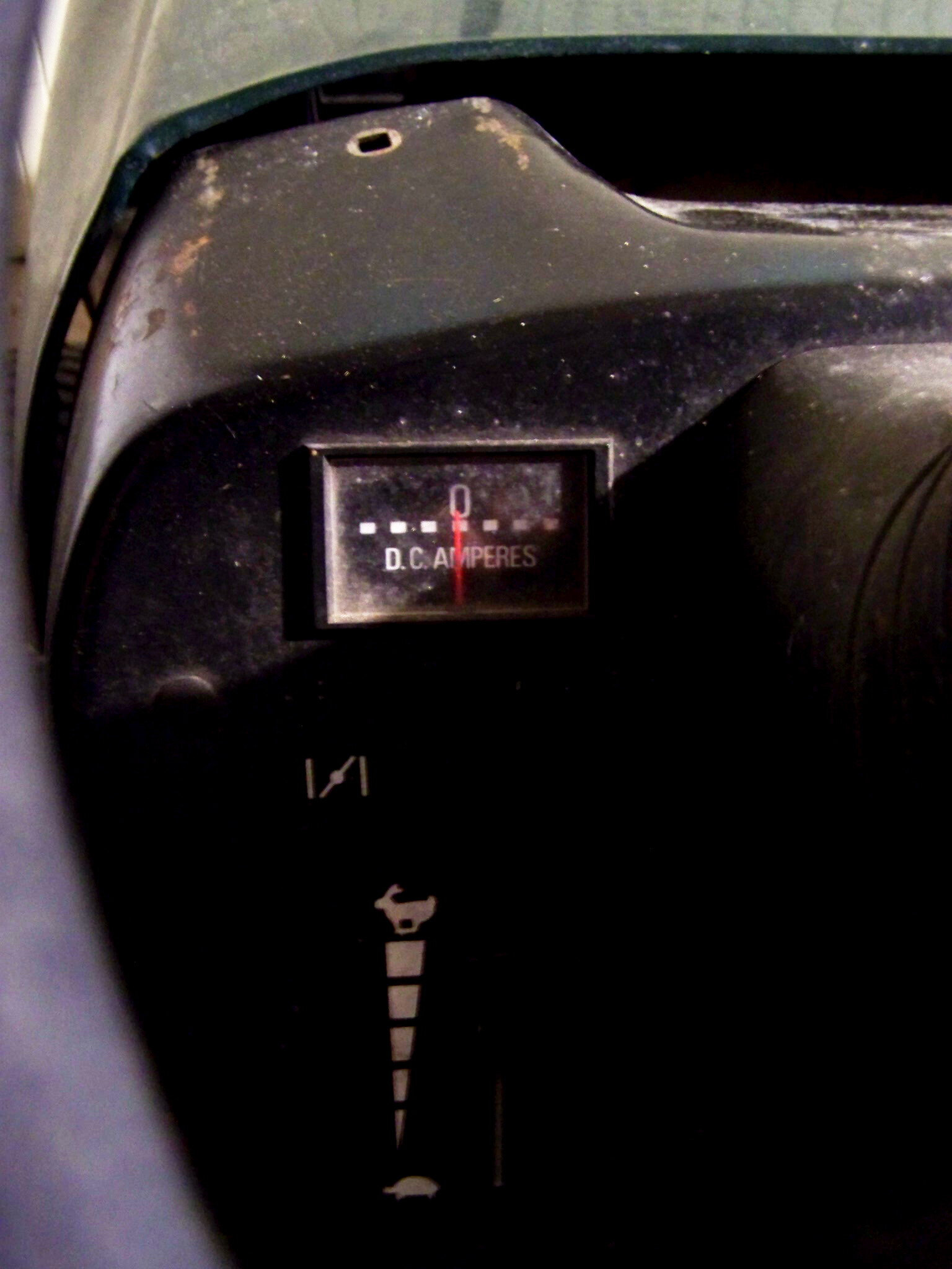

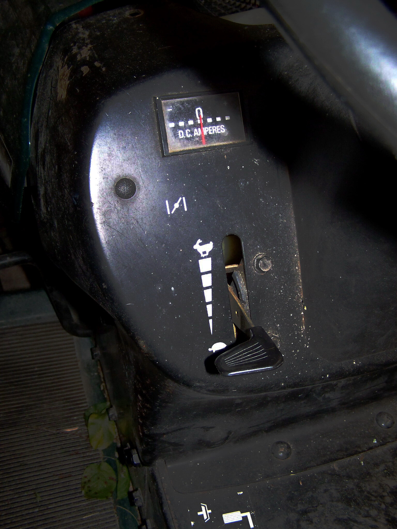

ps: il y a un ampèremètre sur la planche de bord ?

non le demarreur ne se lance pas, juste une fois ce matin apres avoir mesuré la tension, non il n’y a pas d’ampèremètre, lol, je vais mettre en charge 1 heure puis je mesurerai sans le chargeur et j’essaierai.

ah bon , moi j’ ai ! donc en roulant on voit si la magnéto charge la batterie ou non :wink:
