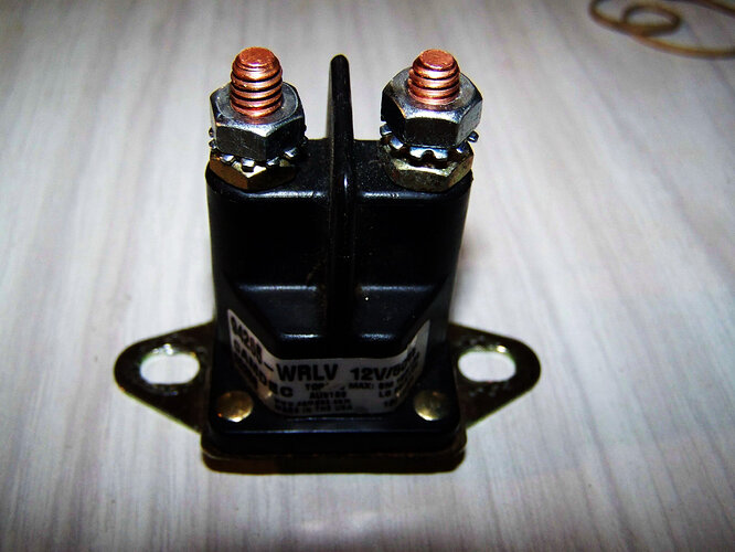

HS : mon tracteur tondeuse thermique ne veut plus démarrer : çà fait TIC, le demareur ne se lance pas, la batterie 12v gel non agm est à 14,2v à vide
comme la batterie est située sous le siege et qu’il y a une sécurité : pas de poids sur le siege : s’arrete ou ne démarre pas dans la situation normale, la derniere fois qu’il a démarré c’était en juin…
@chrisma

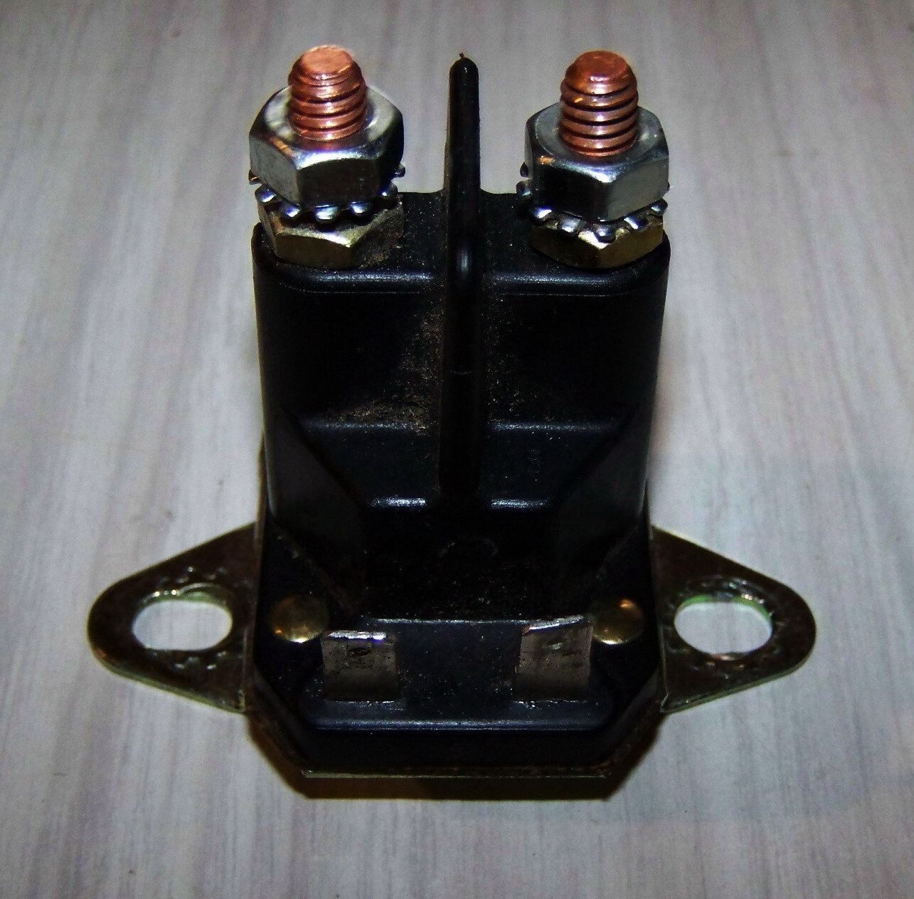

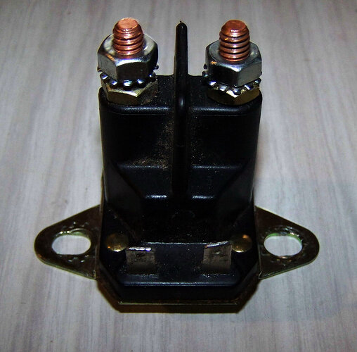

même problème il y a deux ans : subitement , sur le terrain , ça a fait " tic " , et il n’ a plus voulu redémarrer ( démarreur ne tournait plus ) , obligé de le pousser pour le rentrer au sous sol !
la panne : le relais de puissance entre le 12 V batterie et le démarreur à remplacer et tout est rentré dans l’ordre ! ( panne connue des revendeurs de motoculture )
le mien est un bestgreen .
14.2 volts à vide?
Cela fait beaucoup; si c’est vraiment à vide et moteur à l’arrêt (ou tu ne nous dis pas tout et il y a un chargeur de branché).
Mettre le voltmètre aux bornes de la batterie et regarder si cette tension descends quand le démarreur fait tic

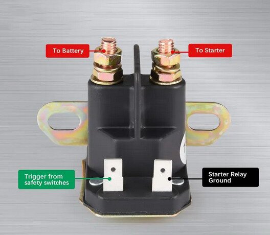

c’ est pas le démarreur qui fait " tic " car relais en panne , il est pas alimenté .
c’est le relais qui fait tic , mais solénoide en panne , le contact de puissance ne colle pas et le démarreur est pas alimenté !
euh , plutôt 13.2 à peine charge je suppose , et encore ? avec chargeur branché :thinking:
sinon à pleine charge 12.6 v ?
erreur de frappe ?
Pour la tension : ce type de petite batterie peut donner 13,2V à vide, même sans chargeur branché
(si on trouve 14,2V : soit c’est une faute de frappe, soit c’est le multimètre qui est faux…Plausible si c’est un multimètre “merdique” à 5€ genre DT830 )
Pour le bruit : un solénoïde de lanceur, et un relais de démarrage font quasiment le même bruit , mais on peux lever le doute
-soit en shuntant momentanément les pôles de puissance du relais de démarrage , avec un bout de câble de masse, ou de métal de forte section (si ça fait démarrer : c’est le relais)
-soit en donnant quelques petit coup de marteau sur le démarreur lui même (si ça fais démarrer : c’est le démarreur)
Si, suite a ces essais, rien ne se passe et que la tension de la batterie s’effondre , c’est que cette dernière doit être morte , mais non en court circuit (tous les éléments donnent une tension mais sa résistance interne est devenue trop grande et elle ne donne plus assez de courant )
Attention , shunter les pôles du relais ou mettre la batterie directement en contact avec le démarreur avec un câble de contournement , ça fait passer des ampères dans le câble et les contacts.
Ça va faire une étincelle et risque de coller la tresse ( ou le câble ) en la soudant sur la borne :woozy_face:
moi je n’ ai pas osé faire ! :thinking:
en mettant le contact démarreur et le multimètre en sortie du relais , j’ ai vu qu’ il n’ y avait pas de 12 V et j’ en ai conclu que le relais était HS et l’ ai remplacé
Pour ta panne oui, mais la panne de la tondeuse de Chrisma n’est peut être pas la même.
Pour savoir, le juge de paix c’est le voltmètre, simple rapide et efficace.
