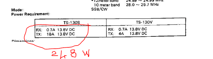

je me suis referé a cette doc
est ce la bonne ?
Bonjour les jeunes
Jean Pierre ,Ton truc est censé consommer 160W , pas sortir 160W
la doc dit cela pour le modele S
et la doc dit bien 160W pour le modele S
mais c’est curieux qu’il parlent de power input alors qu’il ont donné precedemment la puissance consommée en DC de 248W C4EST quand meme pas le reste des circuits qui consomme 88W
en plus c’est melangé avec des watts PEP
on dirait que le traducteur s’est fait des noeuds pas clair cela

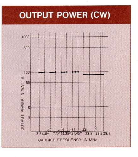

Par ailleurs, j’ai retrouvé la doc commerciale du bestiau, avec la figure suivante :
En CW et en dehors des bandes 12 et 10 m, la puissance HF de sortie en CW est bien de 100 W.
Mon souvenir était donc correct !
Pour reprendre l’approche de Radiolo :
<edit> j’ai bien 19 A sur ma doc.
la puissance totale à fournir (Power requirement) est de 13,8 x 19 A = 260 W environ.
L’étage final en consomme 160 (Final power input !).
Le reste de l’émetteur consomme donc 100 W soit 7,3 A environ sous 13,8 V.
